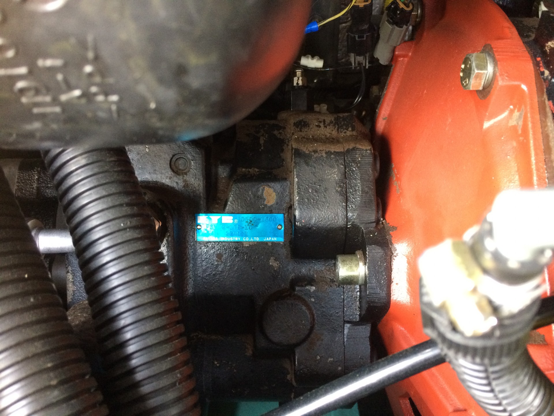

Ich habe einen Yanmar vio 45

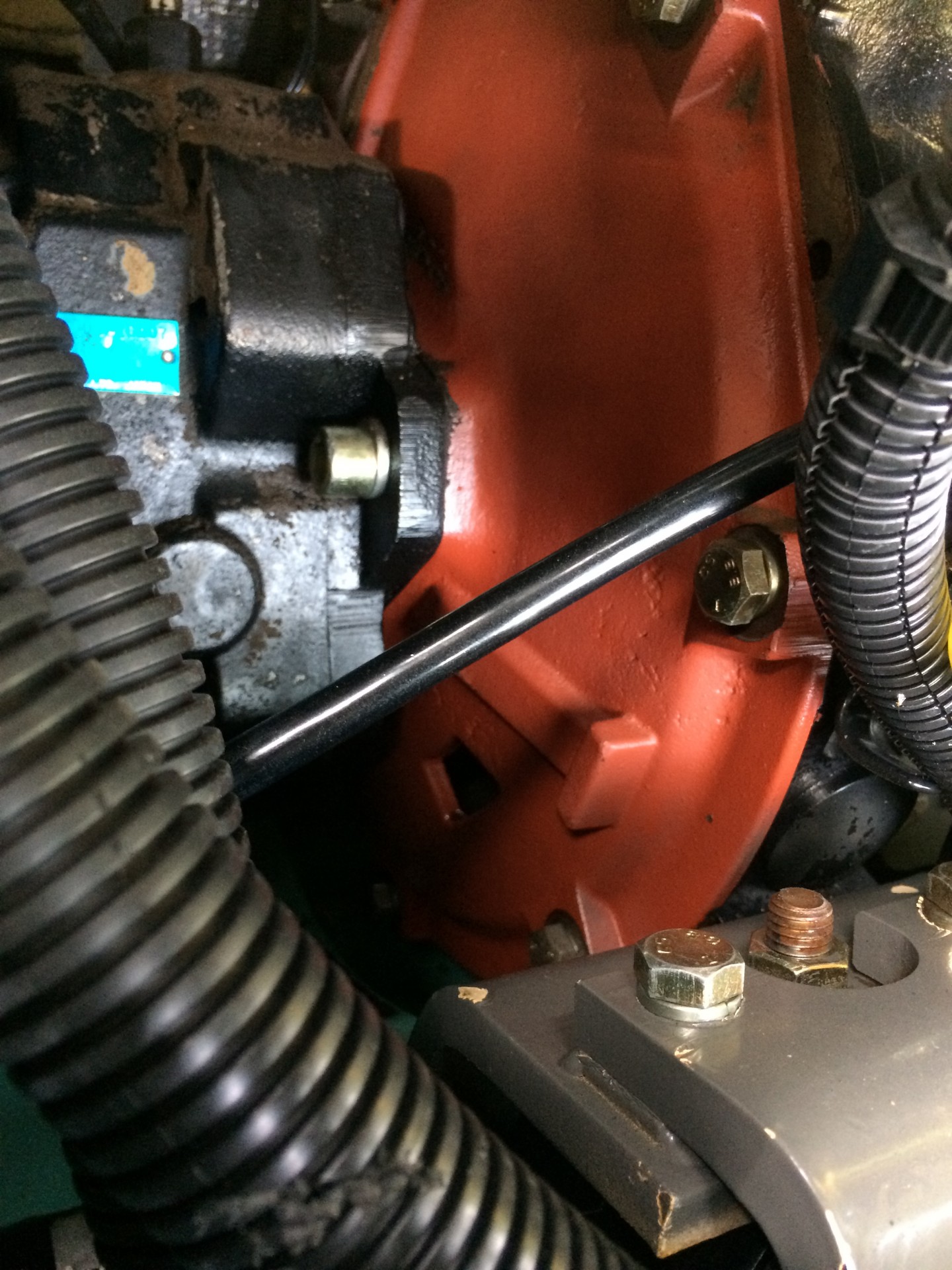

Die Hydraulikpumpe ist ja direkt auf den Motor draufgeflanscht -ist eine rote Glocke mit einem dreieckigen Ausschnitt und daraus kommt beim Betrieb Hydrauliköl . Hat jemand schon mal das gleiche Problem gehabt und gibt es den evtl Dichtsatz ?

Wenn du das Kupplungs Gehäuse meinst welches Motor und Pumpe verbindet ist es sehr wahrscheinlich wenn die Kupplung nicht durch einen eigenen ölhaushalt geschmiert wird der radialwellendichtring deiner Hydraulikpumpe defekt ist
Genau aus dem roten Gehäuse kommt das Hydrauliköl raus
gibt's den Dichtring als Ersatz Teil ?
