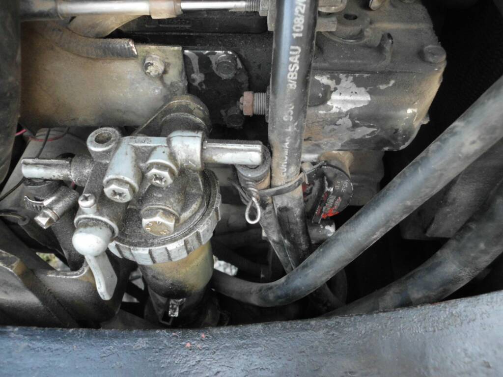

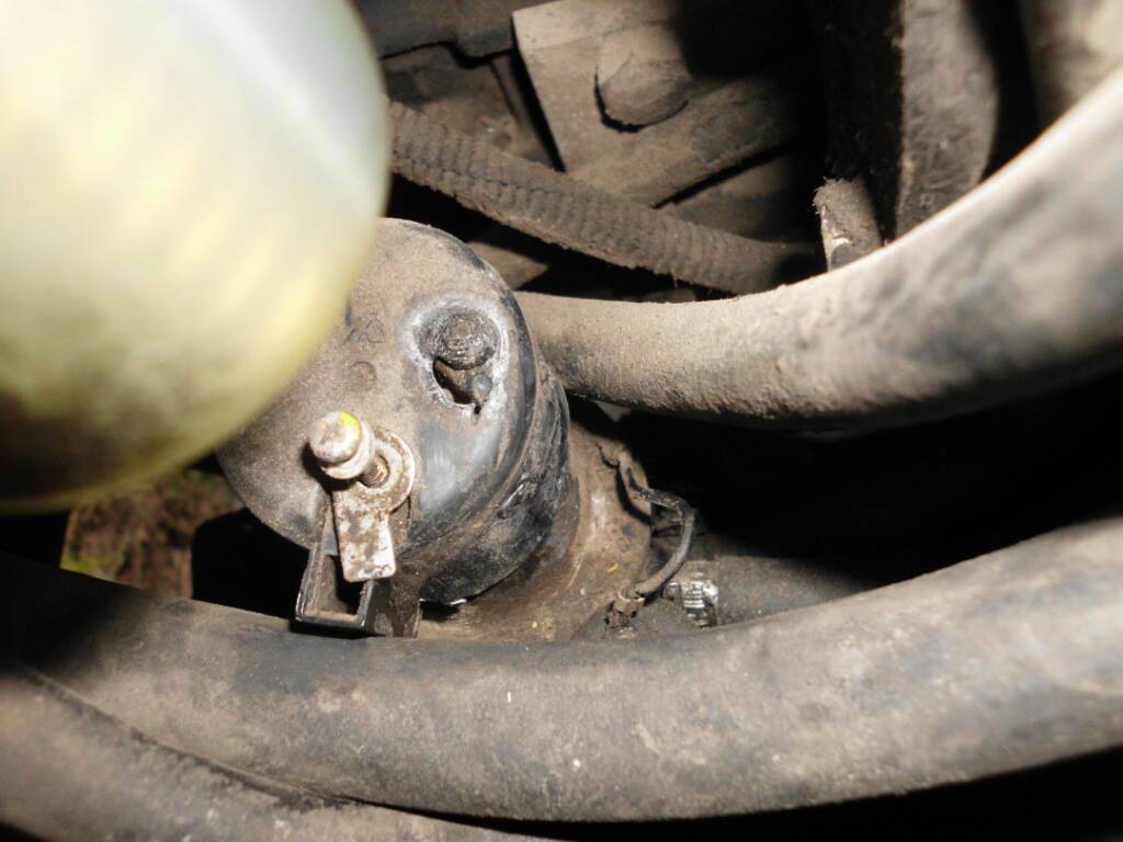

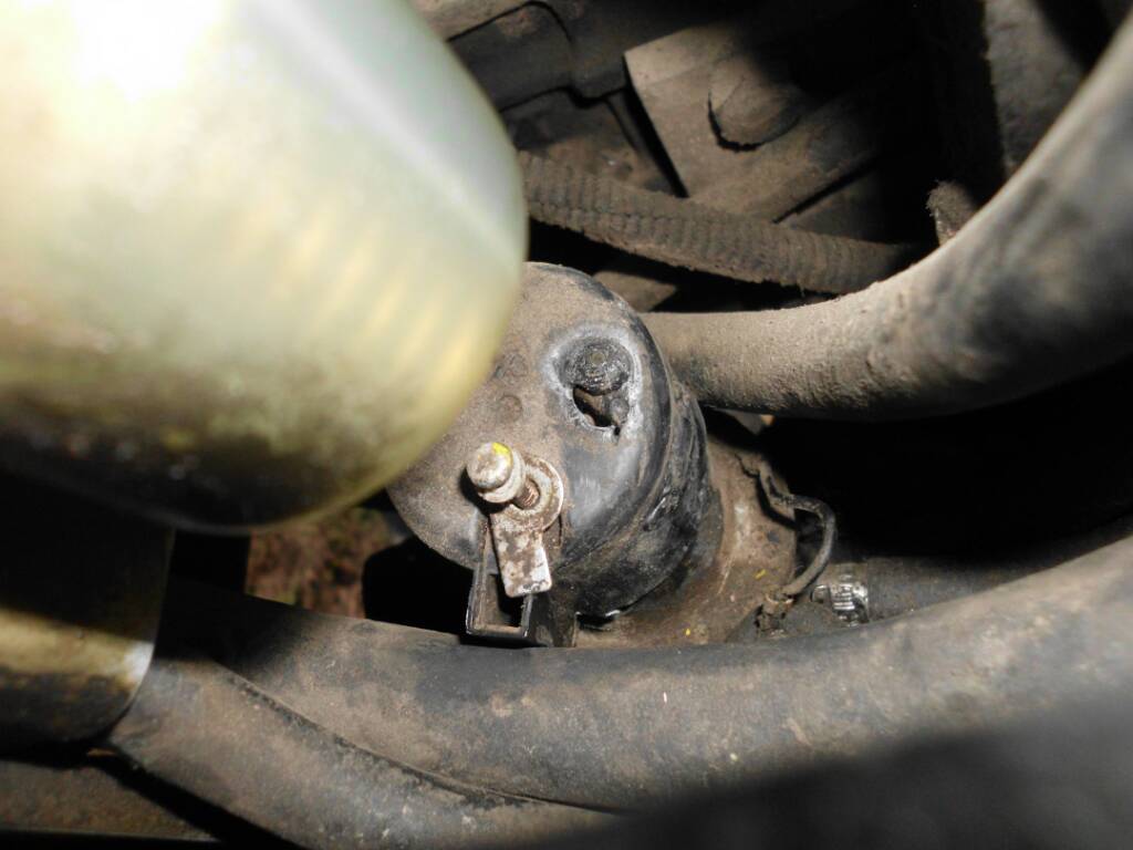

habe gerade mal Bilder gemacht, ich hoffe man erkennt was.DSCI0006.JPGDSCI0005.JPGDSCI0007.JPGd3118df2e56f654310ce62a939741a3e.jpg

Jetzt wo er wieder 2 Stunden gestanden war, funktioniert er wieder? 🤔
Gesendet von meinem Lenovo YT-X703F mit Tapatalk
Ich würde es so beurteilen. Die Pumpe schmort definitiv vor sich hin ist aber nicht der Fehler den du hast. Ich vermute das der Abstellmagnet einen Weg hat. Wahrscheinlich funktioniert der absteller nur wenn er kalt ist,
