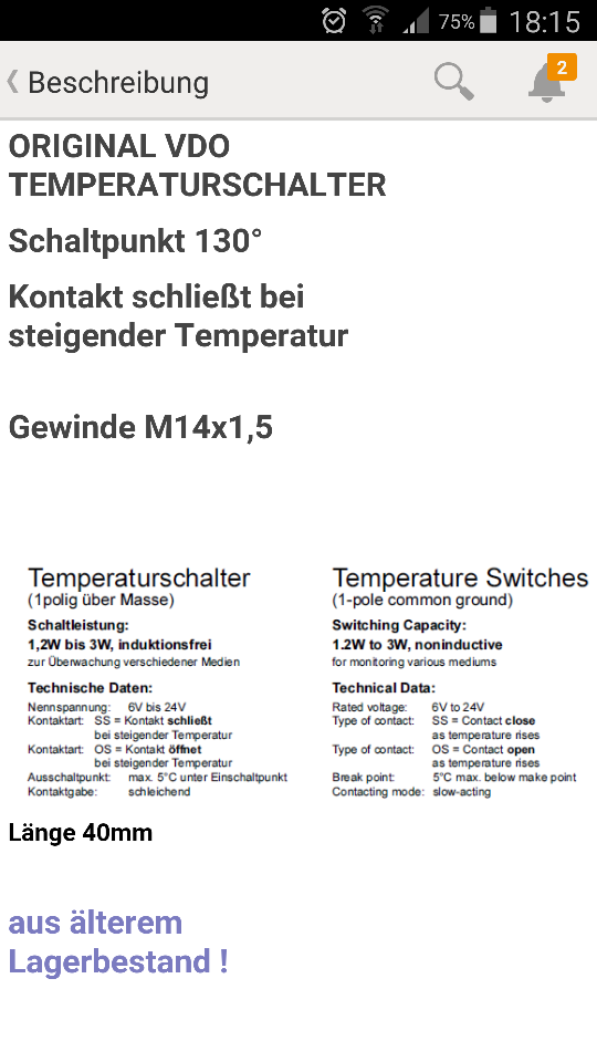

Wie verhält sich jetzt deine Temperatur ?
Hallo...
der Sensor ist eben erst gekommen, baue ich heute noch ein. Gerade habe ich auch gesehen, dass vom Vorbesitzer noch....0 Bremsflüssigkeit drin ist. Muss ich erst besorgen
