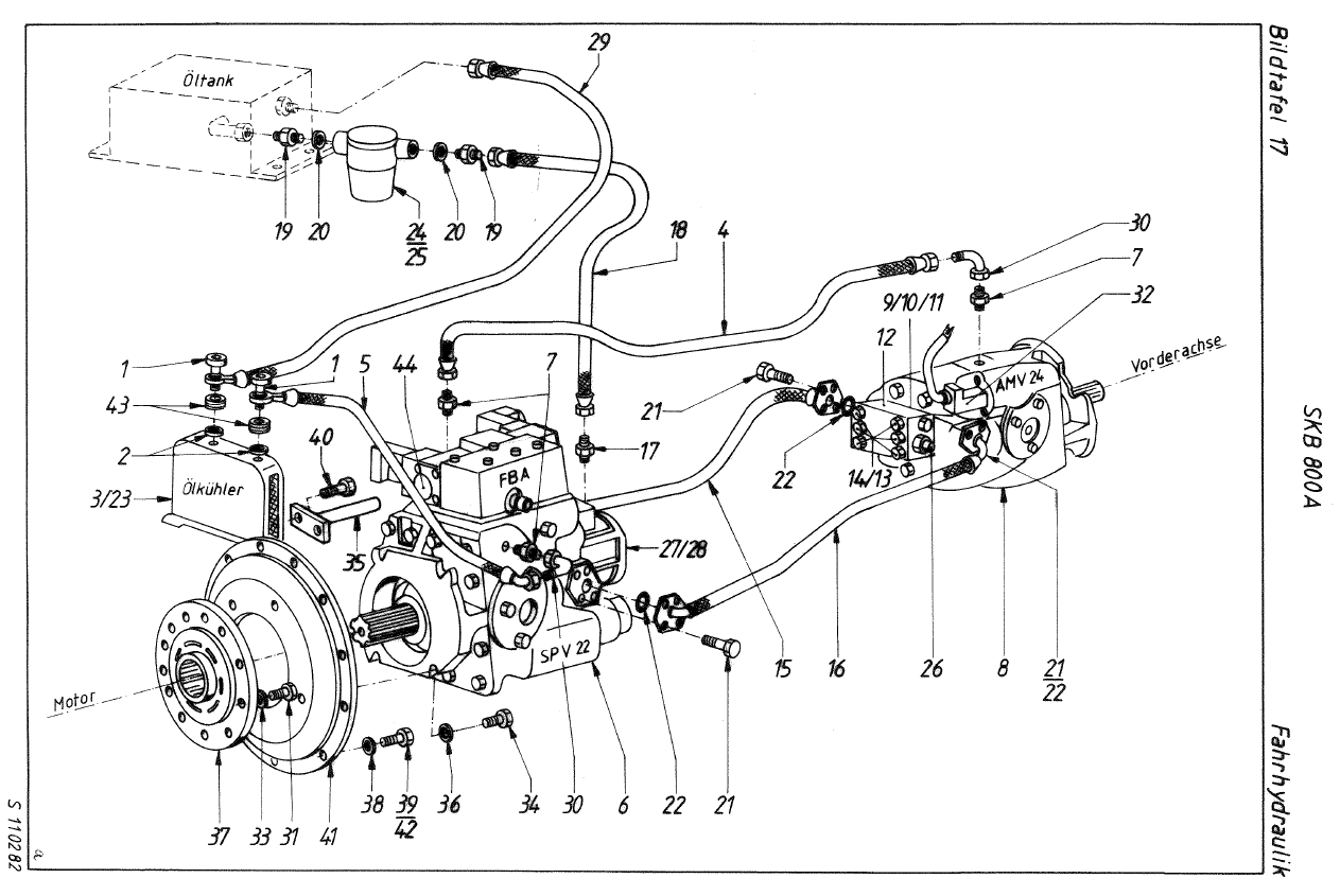

Hallo zusammen,
ich habe ein ähnliches Problem mit einem Schaeff SKB 800A.
Musste aufgrund von Leckage einen Versorgungsschlauch zwischen Hydraulikpumpe und Hydrostat austauschen.
Seitdem fährt er nur noch ganz langsam (1-2 km/h) vorwärts und rückwärts.
Heckbagger, Lenkhydraulik und Fronthydraulik funktionieren einwandfrei. Liegt wohl daran, dass dafür eine eigene Hydraulikpumpe verbaut ist.
Mir sind aber Geräusche im Bereich des Ölkühlers und des Nachfüllstützens fürs Hydrauliköl aufgefallen.
Im Ölkühler hört man ein Gluggern und am Deckel des Nachfüllstutzens tritt Luft aus.
An der Füllstandsanzeige des Hydrauliköltanks konnte ich einen Ölstand erkennen der eher unter der Hälfte liegt.
Ich vermute nun, dass es am zu geringen Hydraulikölstand in Verbindung mit Luft im System liegt.
Was meint ihr?
