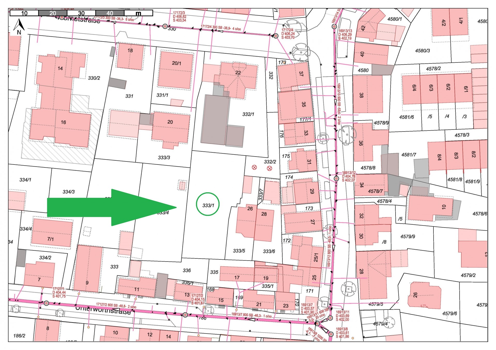

Etwas mehr Details ;) : gekauft werden soll das Flurstück 333/1 (markiert mit grünem Pfeil im Kanalplan der Stadt). Das Grundstück wird angefahren über den Privatweg (Flurstücke 332 und 332/2). Unter diesem läuft auch der 1991 erbaute Kanal für die beiden Doppelhaushälften Nummer 26 und 28. Damals wurde der Kanal wohl für 4 Doppelhaushälften geplant, aber auf 333/1 wurde dann doch nichts gebaut. Wenn wir das Grundstück später bebauen mit 2 Doppelhaushälften müssen wir wahlweise den gesamten Privatweg aufreißen und einen neuen (eigenen oder größeren) Kanal bis zur Hauptstraße vorlegen oder wir nutzen den bestehenden Kanal mit.
Der bestehende Kanal hat einen Durchmesser von 150 mm und 1,5% Gefälle. Reicht das für in Summe 4 Doppelhaushälften oder müssen wir einen neuen Kanal legen?
Leider ist der Kanal 1991 privat verlegt worden, weshalb die Stadt damit nichts zu tun haben will - von den Anwohnern in Nummer 26 und 28 haben wir zumindest die oben genannten Infos schon bekommen - bei Bedarf kann man sicherlich noch mehr erfahren.
Am Ende des Privatwegs 332/2 sind 2 Gullis (hab die aufm Plan mal eingezeichnet als Kreis mit Kreuz) - ergo könnten wir uns am linken Gulli wohl an den Kanal anschließen - und das wären bloß 3 m statt 30 m die wir aufreißen müssten. Die beiden DHH sollen im nördlichen Teil von 333/1 gebaut werden.

Wendet euch am besten an ein Ingenieurbüro für Siedlungsentwässerung. Dieser kann dann anhand des Rohrmaterials die Hydraulische Leistung errechnen und euch sagen, ob die Rohrdimenssion langt. Er braucht dafür zudem einen fertigen Bebauungsplan um das anfallende Wasser zu errechnen. Das ganze so pauschal mit euren Angaben zu sagen ist schier nicht möglich. Den Anschluss an den Einlaufschacht sehe ich aus Erfahrung als fast unmöglich.

Wenn ich den kleinen pinken Ausläufer des großen Kanals von der Straße aus weiterzeichne komme ich exakt auf dem linken Gulli unten raus... vllt. gibt es also sogar keinen Knick :wacko: ?!
