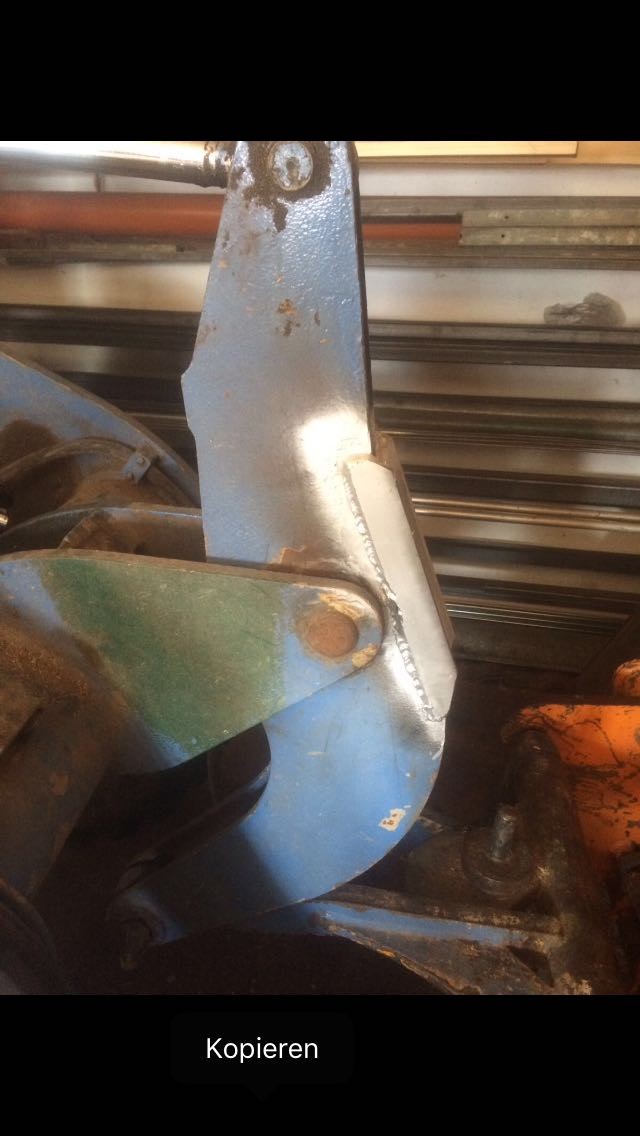

Mir ist bei meinem Zettelmeyer 602 an der Schwinge was gerissen. Hab es provisorisch geschweisst. Hält momentan.
Meine frage, passt das Teil der Schwinge vom ZL 601 auch an ZL 602???
Gruss Seppi
Ich selber habe einen ZL 601B zuhause stehen. Wenn du detalierte Fotos und Maße einstellst kann ich die gerne mit der Z Umlenkung von meinem vergleichen.
Vielleicht hast du ja auch die Ersatzteilnummer parrad, könnte die dann mit meinen Unterlagen vergleichen.
