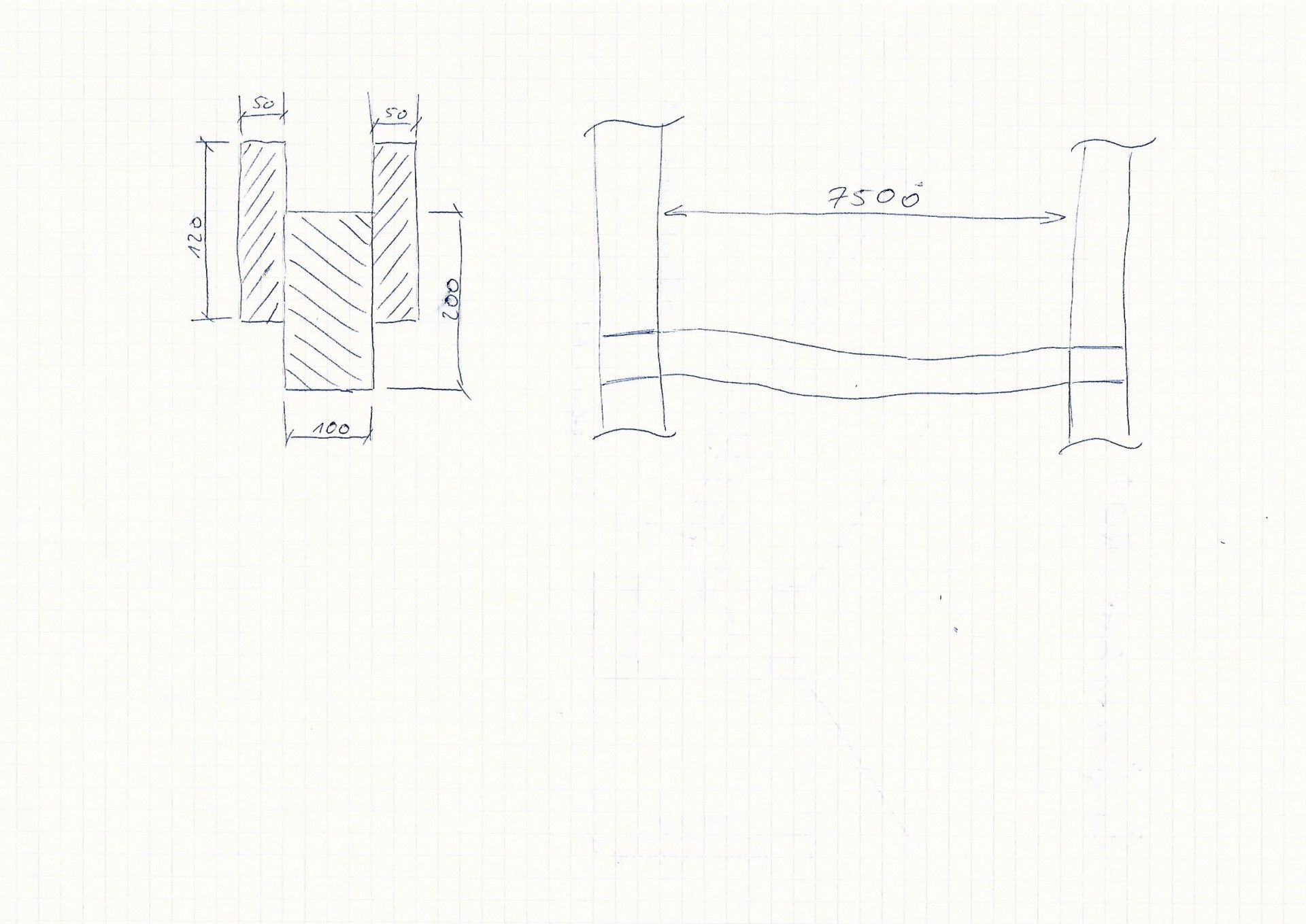

Aktuell befinde ich mich in der Sanierung einer Holzbalkendecke.
Wie in meiner Skizze ersichtlich, hängen die Balken, welche an den Enden ins Mauerwerk eingebunden sind, zur Mitte hin ziemlich durch, obwohl sich darunter eine Wand befindet (bis zu 6-7cm).
Mein Plan war daher: Links und Rechts an den Balken Bretter anbringen (120x50), welche fest mit dem Balken verbunden werden, um den Durchhang auf der oberen Seite auszugleichen. Diese Bretter dann zueinander so ausrichten, dass alles eben ist, um anschließend 25mm OSB3-Platten aufzubringen. Darauf soll anschließend Fußbodenheizung aufgebaut werden.

Ich würde mit einem Statiker einen Ortstermin machen, ihm die Situation zeigen und ihm den geplanten Aufbau erklären. Dann würde ich ihn um seine Meinung bitten, die er wahrscheinlich in Form einer statischen Berechnung und Lösungsvorschlägen vorbringt. Und diese Meinung zählt, und nicht die von irgendwelchen Bekannten. Klar ist, dass diese Ingenieurleistung Geld kostet, dafür ist man aber auch auf der sicheren Seite.
