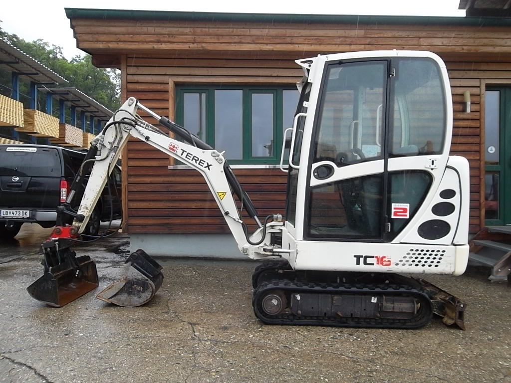

ich habe das Problem, dass sich das mechanische Verstellfahrwerk an meinem Terex TC16 keinen Millimeter mehr bewegt. Nach gnauerer Begutachtung habe ich festgestllt dass das Innen- und Aussenpfrofil eine untrennbare Verbindung eingegangen sind.
Meine Frage wäre nun was könnte ich machen. Ich habe mir überlegt mit einer hydraulischen Presse nachzuhelfen und zuvor das Aussenprofil mit der Flamme ordentlich an zu wärmen.
Hatte von euch vielleicht jemand auch schon dieses Problem und dies erfolgreich beheben können?
Über Tipps wäre ich sehr dankbar,
Anbei auch ein Foto des Übeltäters...
mfg Andi
