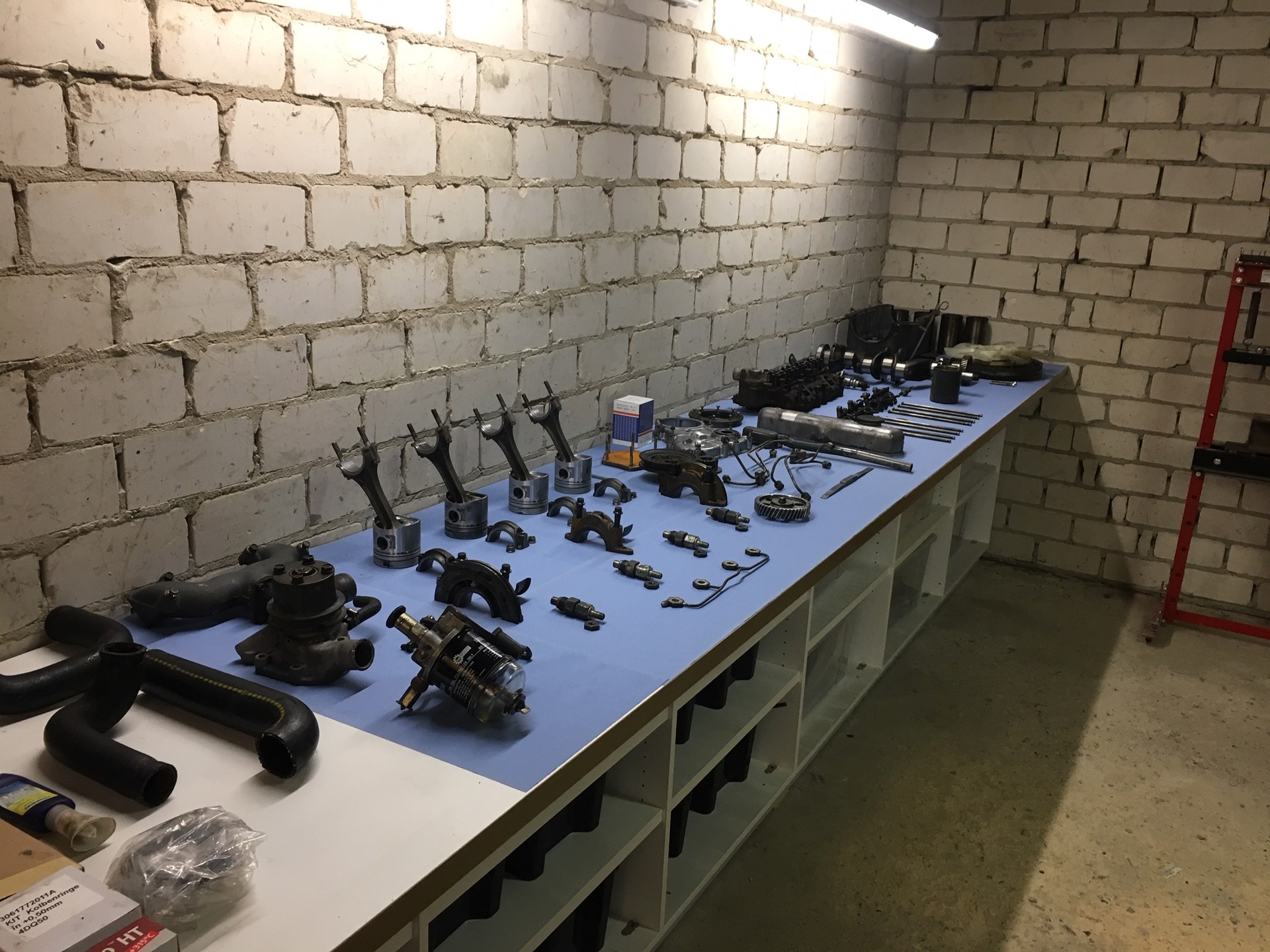

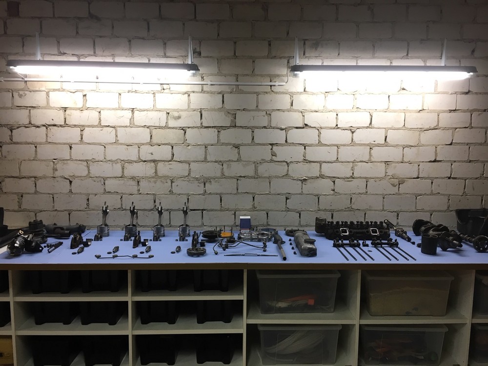

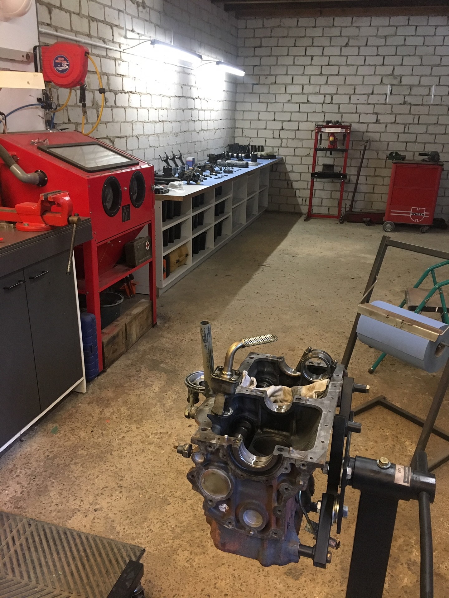

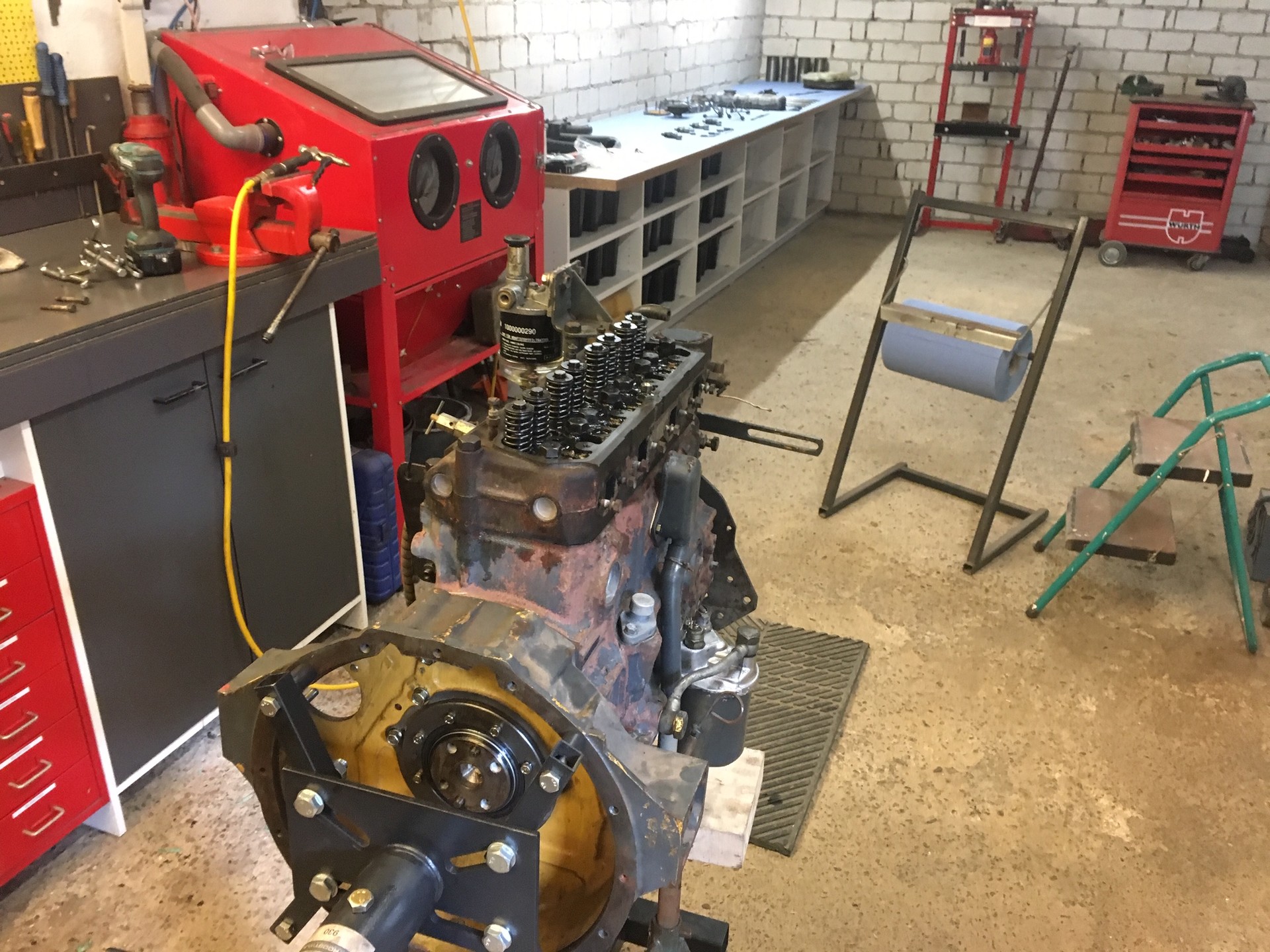

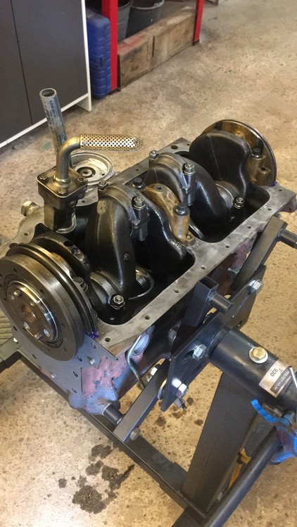

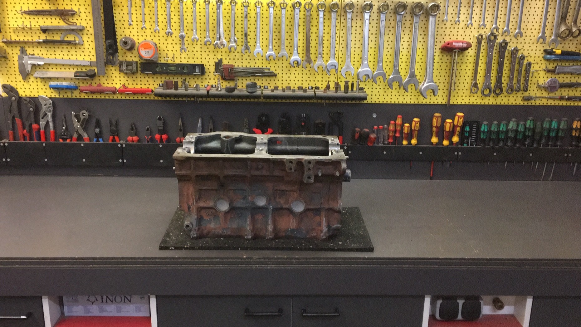

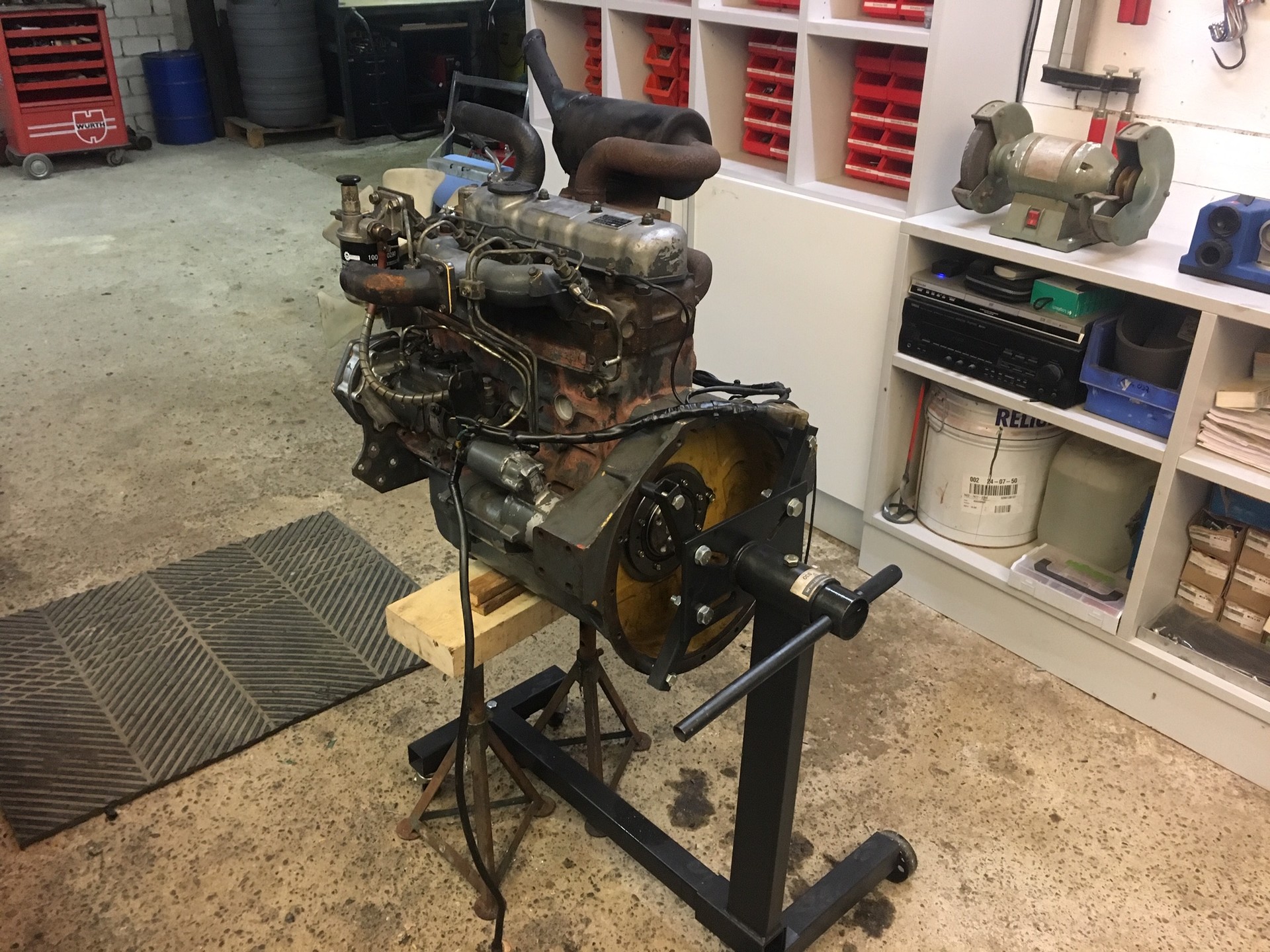

Inzwischen habe ich den Motor auch komplett überholt... neue Laufbuchsen, Kolbenringe, Einspritzdüsen usw.
Er hat zum Schluss tatsächelich in ca. 10 Stunden einen Lieter Öl verbraucht!
Das lag aber unter anderm daran, dass ein ortsansässiger Landmaschinenhändler einst den Luftfilter des Laders gewechselt
und dabei die Flügelmutter vergessen hat. So hat der Lader über Tage hinweg dreckige Luft angesogen, was gerade
bei diesen Motoren mit relativ weichen Laufbuchsen garnicht gut ist!
Aber egal... jetzt ist er wieder fit!
