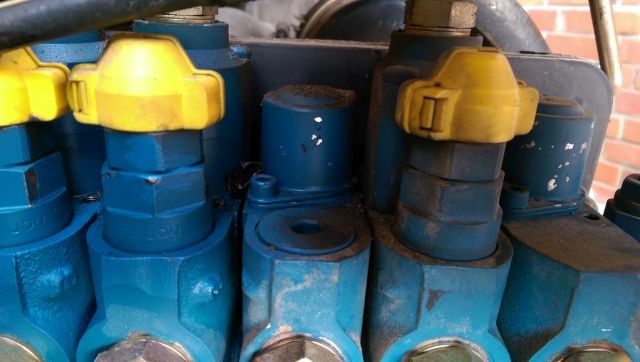

Ich habe am Komatsu PC10-7 ein Problem mit meinem schwenkbaren Grabenlöffel.
Der Schwenkzylinder wird über das linke Fußpedal angesteuert. Soweit so gut...
Leider wird dieser mit vollem Druck nach links und rechts angesteuert. Da schepperts richtig.

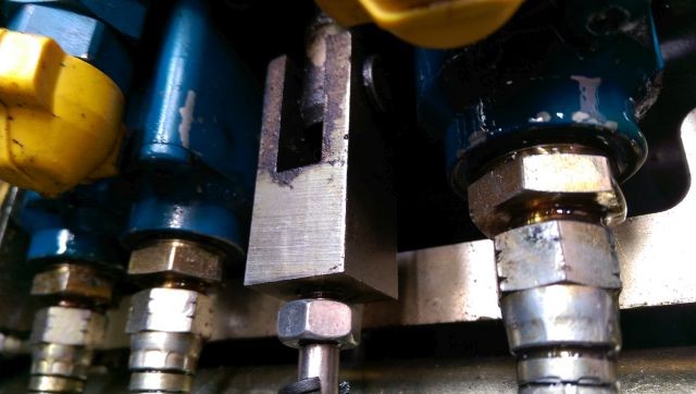

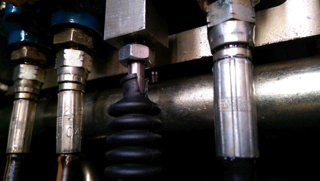

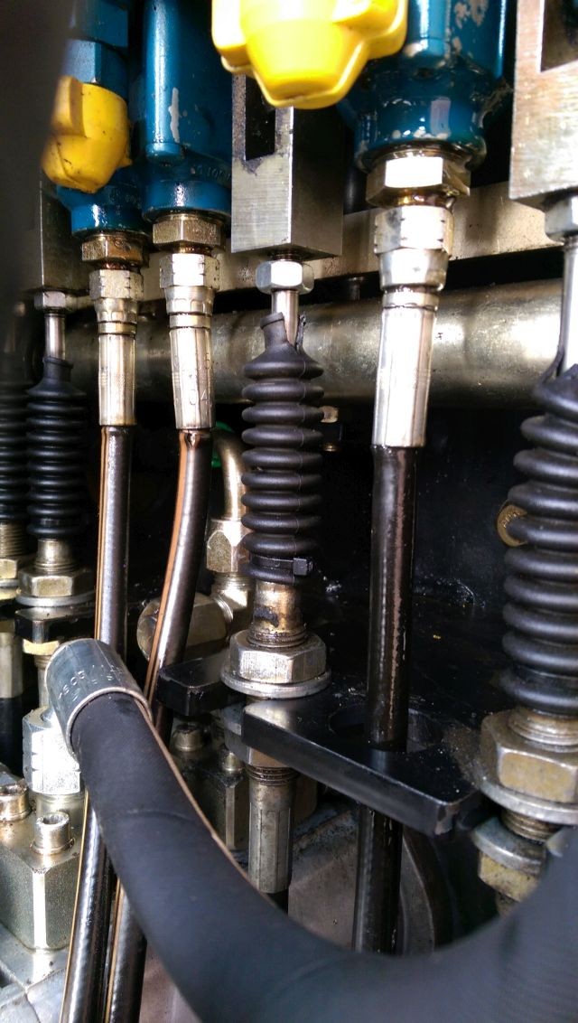

Ich hab schon versucht am Bowdenzug, bzw. an der Einhängung vom Ventil die Länge zu verstellen. Leider find ich da nicht die richtige Stellung.
Wie stell ich die Grundstellung für die Bewegung ein?
Bowdenzug komplett lösen, Einhängung raus? Ist das die Grundstellung vom Ventil?

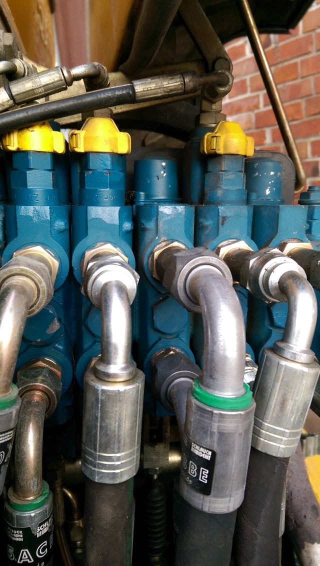

Im Anhang ein paar Bilder vom Ventil.
Vorne am Stiel hab ich zwei Ventile die voll aufgedreht sind. Soll ich die ein bisschen zu drehen?
Sorry für die blöden Fragen, hab den Bagger noch nicht so lange.
