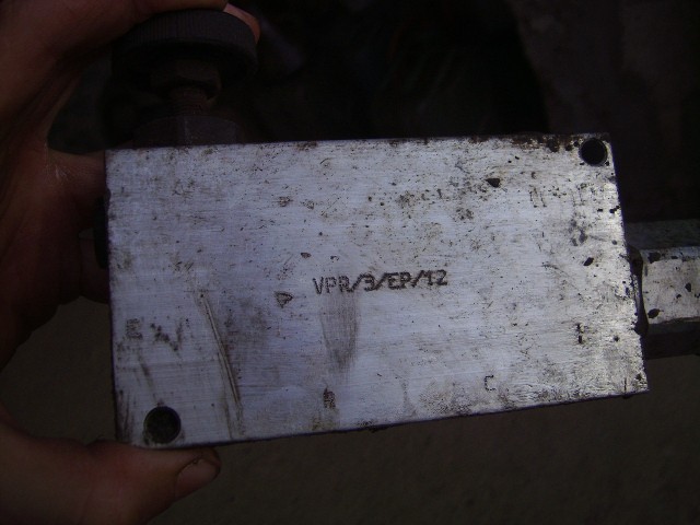

Hallo EX 35,
Stromteiler gibt es auch einstellbar, so kann man die Teilmenge passend regulieren.
Gruß Hydraulix
Wenn ich mich nicht irre habe ich doch sogar eins in der Kramkiste liegen.....
