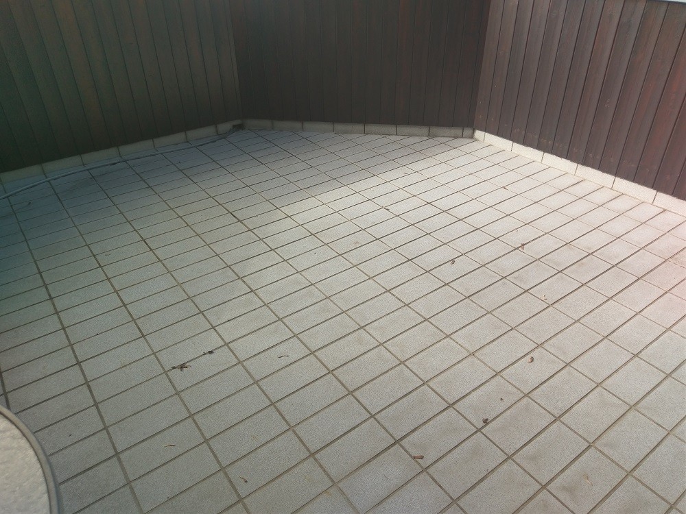

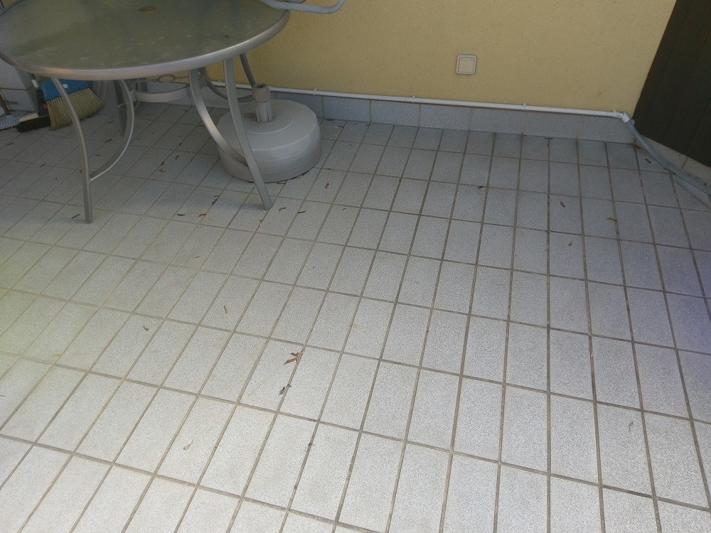

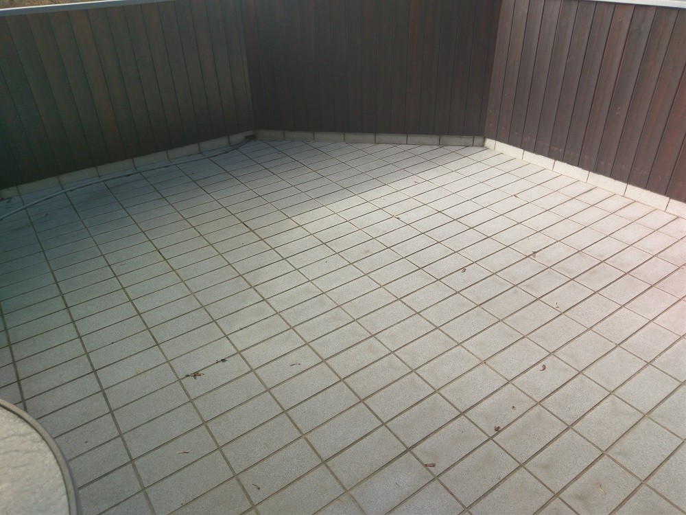

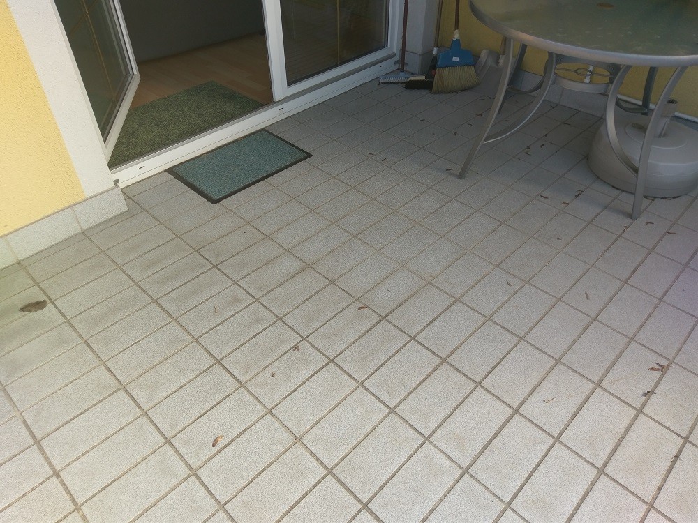

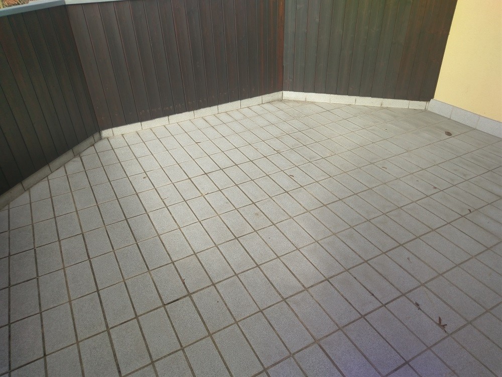

Anbei noch ein paar Bilder vom Balkon

Ich bin Tiefbauer... aber 20.000€ für 24m²?  Was verlegen die? Blattgoldplatten?
Ich sehe keine Risse, ich sehe keine ausgebrochenen Fliesen,  die Story mit dem Blech ist auch etwas dürftig.
