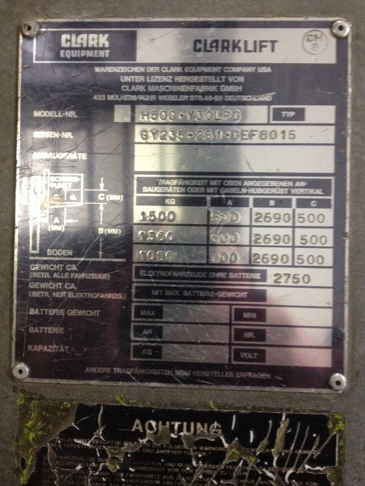

Und zwar geht es diesmal um einen Clark Stapler der schon 16 Jahre bei uns gute Dienste leistet.
Stapler wurde abgestellt,- am nächsten Tag konnte er nicht mehr bewegt werden.
Das heißt: linkes Rad dreht durch - rechtes blockiert.
Mein erster Gedanke war die Trommelbremse.
 Im angehobenen Zustand konnte ich das linke Rad (durchdrehende Rad) minimal bewegen (ich denke Zahnflankenspiel) und dadurch bewegte sich die Bremstrommel.
Auf der rechten Seite war nichts zu bewegen. (Weder Rad noch Bremstrommel)
Laut einer Staplerwerkstatt hängt da "nur" irgendein Ventil - ich sollte im beladen Zustand anfahren.
Gemacht -Getan.
Jetzt fährt er wieder.
Aber bei jedem Richtungswechsel muss er auf der rechten Seite ein größeres Drehmoment aufbauen um loszufahren wie links.
Wenn ich in der Fahrtrichtung nicht ändere  fährt er wie am ersten Tag.
Ich hoffe ihr könnt mit meiner Fehlerbeschreibung was anfangen bzw. mir helfen.
Vielen Dank für eure Unterstützung
