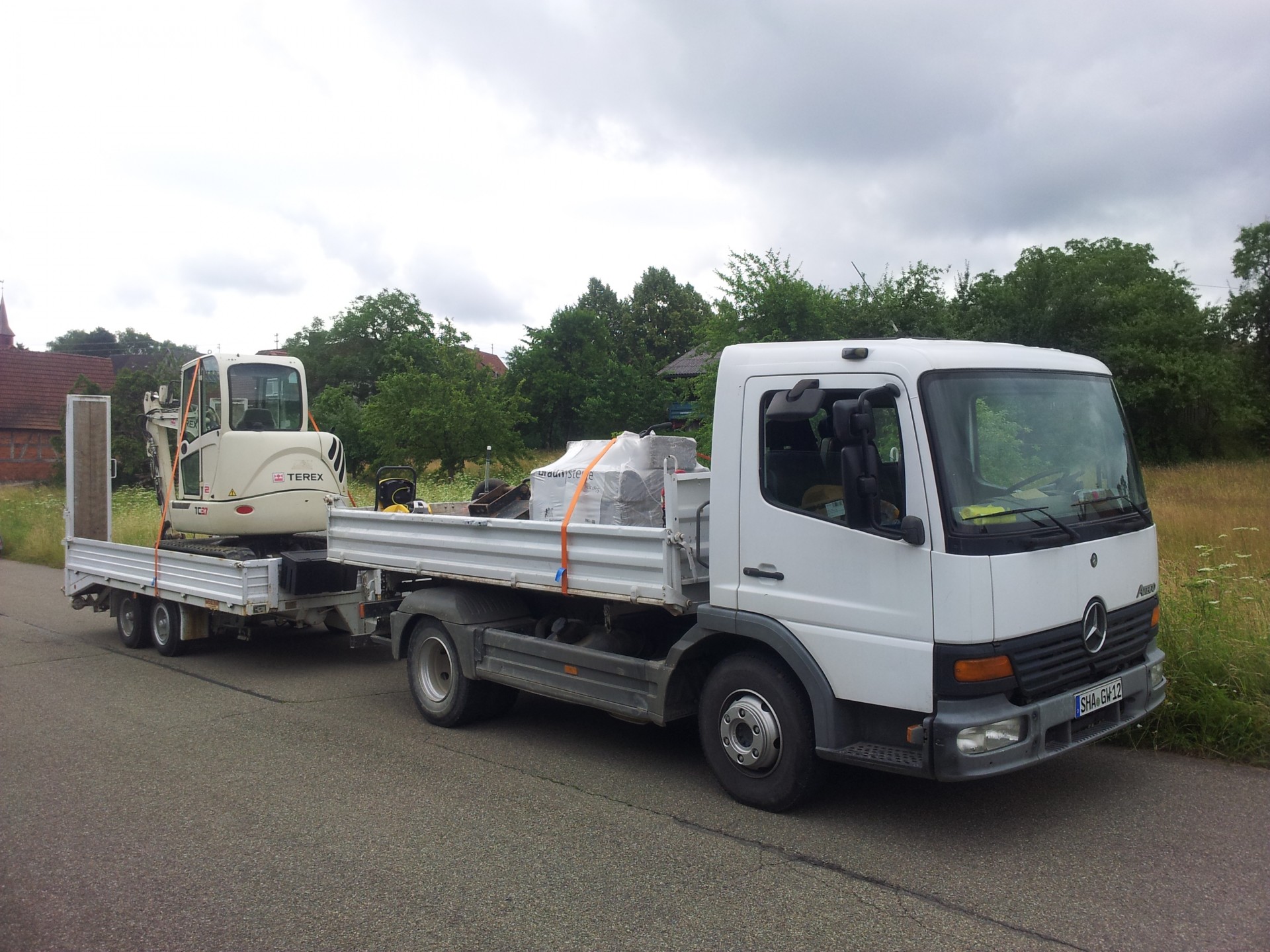

Vielleicht kann mir ja hier jemand weiter helfen oder den passenden Suchbegriff für Tante Google liefern. Ich bezahle für das im Bild zu sehende Gespann folgendes an KFZ Steuer:
285,-€ / Jahr Atego 7,49to (Euro 3?)
335,-€ / Jahr Müller Mitteltal Tieflader 8,90 to zlGg
Werden die Tieflader so hoch besteuert oder ist da ein Fehler in der Zulassung unterlaufen? Oder, ist es möglich den Tieflader auf das Zugfahrzeug einzutragen, ändert das was an der Besteuerung? Ein Freund von mir, der Sohn einer Spedition, hat mir das gesagt wusste aber leider auch keine Details dazu. Nur eben soviel dass Ihre Sattelauflieger etc. auf das Zugfahrzeug eingetragen sind.

Steuer geht nach Gewicht und Schadstoffklasse und 355€ sind für 8900kg Anhänger richtig.
Genau wie 285€ für den Lkw.
Und stell mal den Bagger etwas weiter nach hinten, du hast mit Sicherheit die Stützlast zuhoch.
bearbeitet von SirDigger
Zusammen besteuern lohnt nur bei Sattelfahrzeugen. Ich weis gar nicht ob es bei so einem Gespann überhaupt möglich wäre.
Es ist möglich.  Lohnt sich, meines Wissens,  auch nur wenn du mehrere Anhänger für ein Zugfahrzeug hast. Dann zahlst du nur einen  Anhänger und der Rest fährt mit grüner Nummer. Wenn du nur einen Anhänger für dein Zugfahrzeug hast ist es sch...egal ob du den Anhänger selbst besteuerst oder mit aufs Zugfahrzeug schreibst. Die Kosten sind gleich.

Dann hatte der Freund von mir nicht ganz unrecht, aber es macht, wie ACPM und RH6Fahrer schreiben, nur Sinn bei einer Spedition mit Sattelzug bzw. mehreren Anhängern.
Schade, dann bleibt es bei mir wie es ist.
