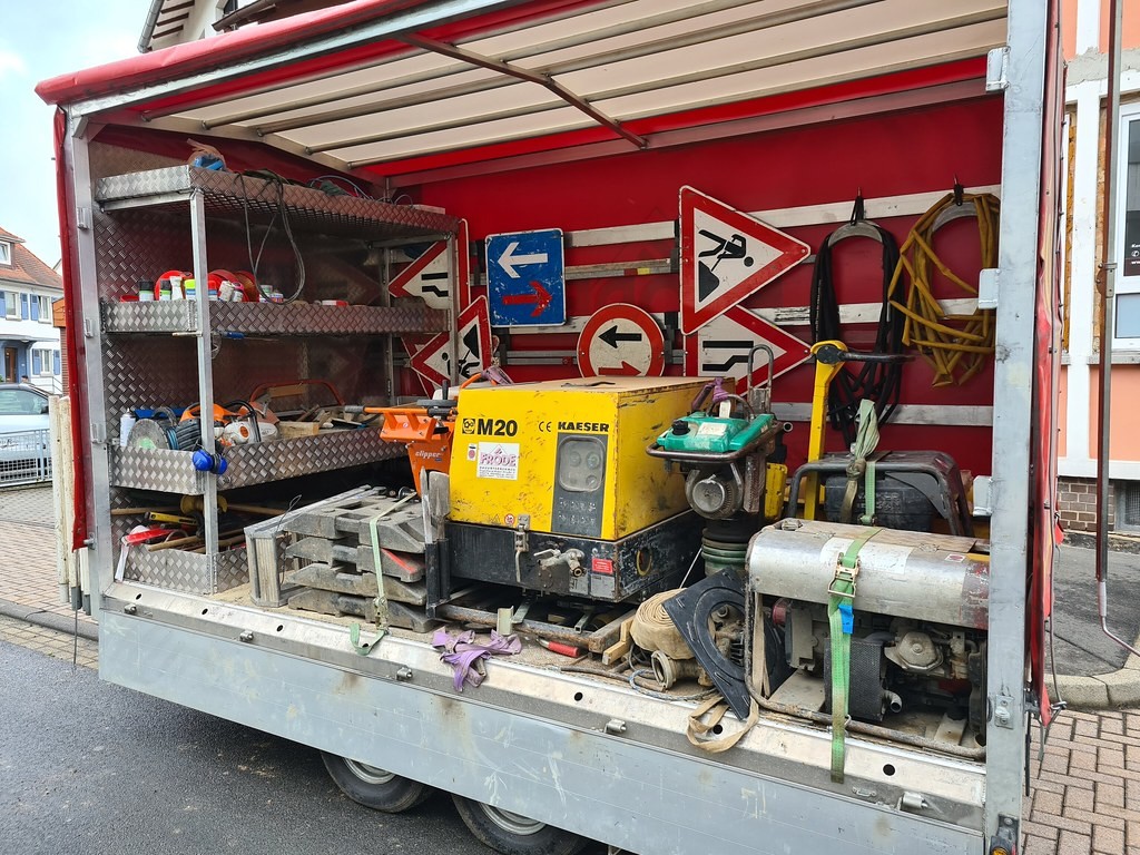

SirDigger 2.927 Geschrieben 16. Juli 2020 Geschrieben 16. Juli 2020 Mal was aus dem Hause Sirdigger Ein Anhänger der SEK Schnelle EInsatz Kolonne Hauptaufgabe Hausanschlüsse, kleine Ortsnetzerweiterungen, und Störungsdienst Strom, Gas, Wasser und Scheiße. Als Zugfahrzeug dienen 12 oder 14t Kipper mit 3,5-4,5t Minibagger mit Tilt auf der Ladefläche. Von den Hängern haben wir bis jetzt 3 Stück , 2 weitere sind bestellt. Gefertigt nach unseren Wünschen von BAOS Anhängerbau in VOLL-Alluminium Die Hänger sind für 5,0t technisches Gesamtgewicht gut , zugelassen auf 3,49t, aber wir haben die letzten 2 und die 2bestellten mit Luftdruckbremsen ausgestattet, unsere Topographie mit Auflaufbremsen...= einmal im jahr Bremsbeläge + fährt sich manchmal scheiße.. Ich hab den Fahrer&Werkstattwunsch nachgegeben und den nicht kleinen Aufpreis geschluckt. Die 2 die Kommen werden 2 BAOS Hänger ohne Plane Bauhahr 93&94 ersetzen.. Alu rostet halt nicht... Auf den Hängern findet man von A wie Absperrung für 2-3 Baustellen bis Z wie Zahnspachtel so ziemlich alles was des Mitarbeiters Herz begehrt. * 2,0m³ Kompressor * Stampfer * 200kg Rüttelplatte * Stromggregat 5,0 KVA * Beleuchtung&Kabelstronneln * Kernbohrgerät * Stemmhammer Eletrisch&Luft * Motorflex + Eletrisch * Wasserpumpe und Schläuche * Schneidgerät mit 450mm Blatt * Grundomat erdrakete 75mm *Sackkarre um Füße usw umher zutransportieren * usw was sie noch alles habhaft werden Ich red da den Jungs auch nicht allzu hart rein, wie sie was unterbringen müssen, was sie meinen zubrauchen. Sie fragen, und wenns nur halbwegs Sinn macht werd ichs kaufen. Die Seiten lassen sich wie gezeigt hochkurbeln, die Heckplane hat aufrollfedern. Es gibt 3 durchgehdene Airlinerschienen und nochmal extra zurrpunkte in Schienen am Rand. Ausgeladen wird alles schwere natürlich mit dem Minibagger. 8 Zitieren
Funke 199 Geschrieben 16. Juli 2020 Geschrieben 16. Juli 2020 Ist immer wieder erstaunlich was alles so an Ausrüstung für einen popeligen Anschluss gebraucht wird😁. Sieht gut aus der Anhänger sinnig beladen . 1 Zitieren
Rookie 787 Geschrieben 17. Juli 2020 Geschrieben 17. Juli 2020 Wäre mal ein Thread wert was es so an Spezialumbauten von Anhängern gibt die nur eine bestimmte Aufgabe haben. Es steckt ja viel Arbeit, Grips und Liebe in den Dingern. Gibt es so nicht zu kaufen und wären eh nicht ausgereift. Wer Ordnung hält muss nicht suchen 2 Zitieren
