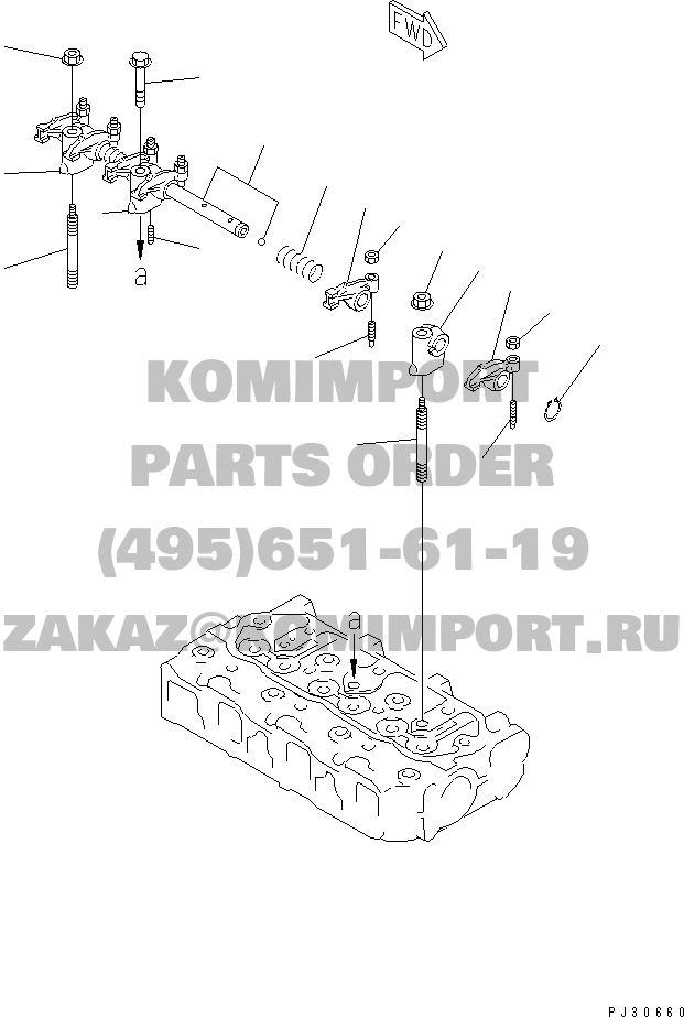

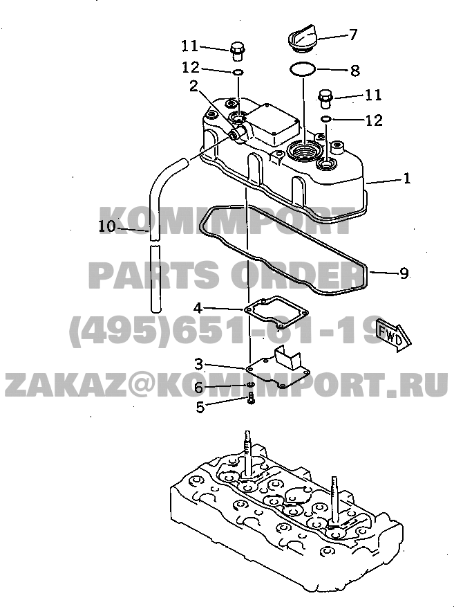

ist mir der Öl Deckel aufgefallen. Im Bild 1 sieht man den Deckel, der Deckel sitzt auf den Zylinderkopf, und
der "rocker arm" sitzt unter den Gehäuse.

Ich meinte am oberen Bild sieht man den Öl-Schraubdeckel zum Öl füllen, wie am Motor auch.
Nun ist da aber kein Öl mehr im Gehäuse, wieviel und welches Motorenöl muss hier rein
Also oben im Deckel ist grundsätzlich kein Öl zu sehen. Das ist ja unten in der Ölwanne und wird mittels Ölmessstab geprüft. Zum Nachfüllen das Öl verwenden, das der Motor bei Befüllung bekommen hat. In der Regel 10W40 oder 15W40.
Oder sprechen wir jetzt grundsätzlich von zwei völlig verschieden Sachen?
Im Motorblock ist genug Öl drin,
mich hat nur irritiert das da oben ein Schraubdeckel drauf ist mit Ölkanne (Bild 1 Nr.7) wie am Motorblock,
Was ist denn unter dem Gehäuse, übersetzt heißt das ja "Kipphebel"
