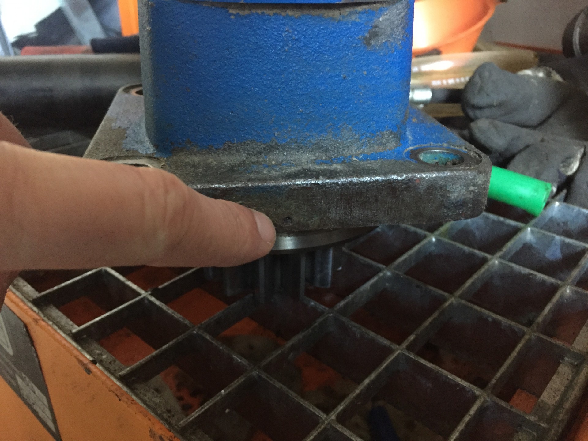

Der Schwenkmotor meines Kubota KX 41 verliert Hydrauliköl. Bei genauerem hinsehen habe ich unten eine Öffnung entdeckt an der das Öl Austritt. Siehe Foto. Woran kann das liegen? Ebenso lässt sich das untere komplette Kugellager drehen, also nicht nur der innere Ring sondern auch der äußere Ring der normal ins Gehäuse gepresst ist. Hat hier jemand eine Idee ?

die Bobrung wird dir zeigen, dass der innere Dichtring defekt ist, mir ist das bei Volvo Hydromotore bekannt, eine Dichtung ist für das innere Lecköl,
und die nach außen dazu da, dass kein Schmutz nach innen kann, dein Lager sollte fest sein, es ist auch eins mit Dichtscheiben, also
zerlegen und die Dichtung erneuern, Lager am Aussenring mit Loctite befestigen, wenn es noch in Ordnung ist.
Gruß Hydraulix

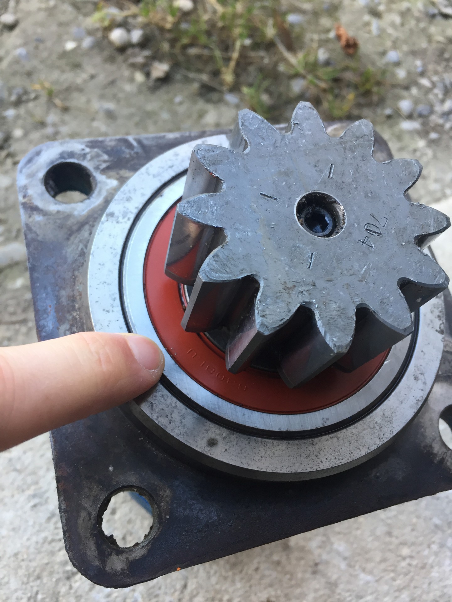

Alles klar dann werde ich den Motor mal zerlegen und evtl. nochmal ein Foto von innen posten. Danke
