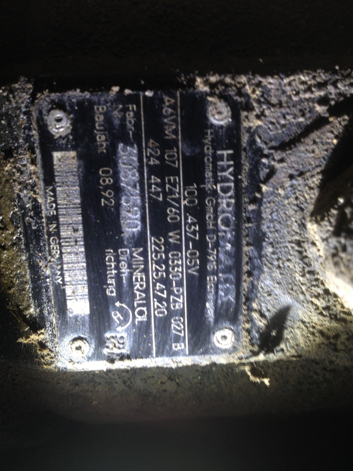

Hier ein Bild vom Typenschild des Fahrmotors. Auf der Pumpe habe ich leider bis dato kein Typenschild entdecken können...

öldicht bedeutet nicht luftdicht,obwohl der Anschluß scheinbar trocken ist,kann trotzdem Luft eindringen.
Problem Nr.2 A6VM 107 Fahrmotor, mögliche Pumpe A 4V 56 oder 71, oder schon A 4VG 56 oder 71.
