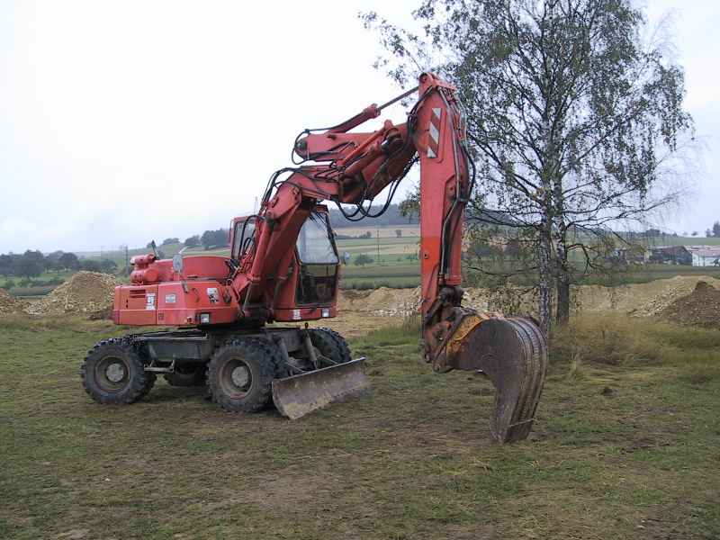

Hallo zusammen,
hier habe ich noch 2 Fotos von einem Atlas 1304(03??( mit Seitenverstellausleger der Firma Strobel aus Pfullendorf www.strobelbau.de
2005/07/post-123-1120255742_thumb.jpg
2005/07/post-123-1120255743_thumb.jpg
bearbeitet von Timo
Ja, warum das die in Frankreich die Seitenverstellausleger haben weiss Ich auch nicht, in Sud-Belgien sieht man diese Ausleger auch viel. Vorteile sind das man auser der mitte vom Bagger einen Graben ziehen kan, und man kan auch den Schwenklöffel sparen. Als Nachteil sehe Ich das diese Konstruktion nach einige Jahren viel Spiel in die Bolzen mit sich mit bringt.
