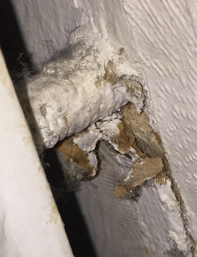

Guten Abend, die letzten beiden Nächte habe ich bereits schlaflos verbracht und wollte nun einmal eine erste Einschätzung einholen. Morgen werde ich jedenfalls einen Fachmann kontaktieren.
Wir wohnen bereits 3 Jahre in einem Haus aus dem Jahr 1955. Am Freitagabend habe ich beim putzen gesehen, das hinter den Heizkörpern, Pappen geklebt sind. An einer dieser Pappen ist ein Schaden und man sieht dort eine braune Struktur. Die besagte Heizung wurde Anfang des Jahres von meinem Vater abgebaut um eine neue Dichtung oder ähnliches anzubringen. Sollte es sich also um Asbest handeln, gehe ich davon aus das wir schon vergiftet sind. Das aller schlimmste an diesem Dilemma ist, das wir hier mit unserer fast 3 jährigen Tochter bereits 3 Jahre leben. Der Gedanke das es Asbest sein kann und das wir davon auf kurz oder lang krank werden, macht mich fertig.
Kann es sich bei dieser Pappe um Asbest handeln? Im Internet die wenigen Bilder sehen dem zumindest sehr ähnlich.
Herzlichen Dank und unruhige Grüße!
Sieht mir eher nach einer antiken Holzfaserplatte aus, so wie sie in den 1960er Jahren schon mal zur Dämmung von z.B.. Heizkörpernischen/Heizkörperrückwänden verbaut worden. Ggfs. Materialanalyse durchführen lassen.
Aber das was da ist, das ist eher wie Pappe. Also kein wahnsinnig festes Stück Holz. Kann das dann überhaupt sein?

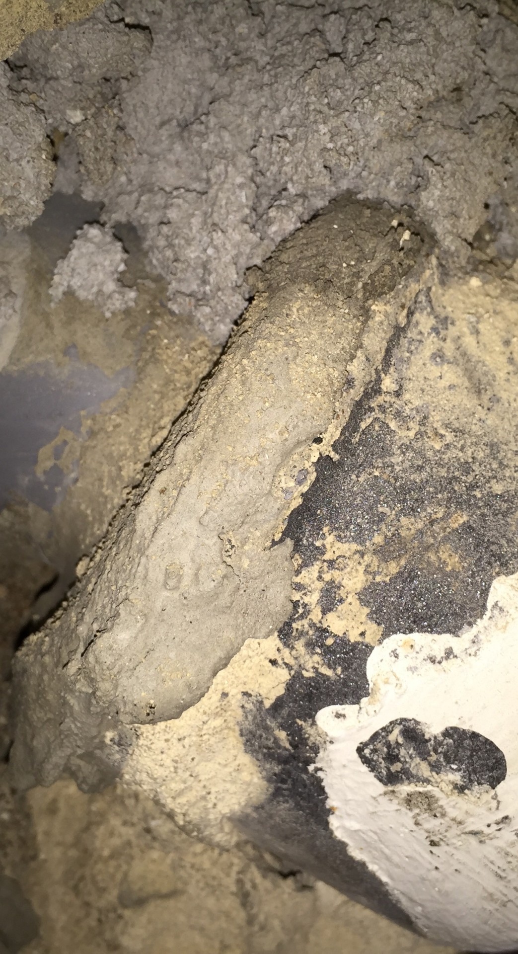

In unserer Abstellkammer ist die Wand offen wie ich eben gesehen habe. Ich weiß zwar nicht wieso aber es ist so. Könnte dieser Runde Zementanteil Spritzasbest sein? Überall wo ich nun hinsehe, sehe ich nur noch in allem eine Gefahr.
