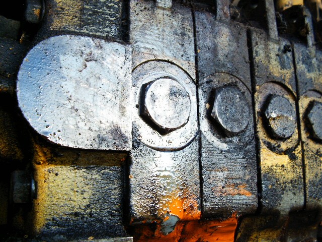

  1) Am linken Steuerventil des Blocksteuergerätes tritt an der vorderen Seckskantschraube Öl aus.
     Über den Winter hat sich ein untergestellter Farbeimer bis zum Überlaufen gefüllt :bauforum:
  Ich habe mir eine 28mm Sechskant-stecknuss besorgt.
 Allerdings bekomme ich die Schraube nicht los :-(
Frage: Es handelt sich doch hierbei um eine Schraube mit Rechtsgewinde ?

Hallo bepel,
ein kurzer knackiger schlag mit dem Hammer, sollte genügen, oder den Kopf mit dem Brenner kurz anwärmen.
Gruß Hydraulix
Hallo Hydraulix
Danke für den Tip.
Ich bin erstaunt was so ein kleiner Schlag auf den Hinterkopf doch bewirken kann.
Der O-Ring war verdreht und hat eine Macke.
Ich war so erfreut dass ich gleich alle Schrauben gelöst habe.
Hinter den Schrauben war  eine Spiralfeder welche auf eine Buchse drückt.
Bei dem ersten Ventil war die Buchse falsch herum (im Vergleich mit allen anderen Ventilen) eingesetzt.
Allerdings war das nicht in dem Ventil bei welchem ich Probleme mit dem Absenken des Arms habe.
Mal schauen ob es doch eine Auswirkung darauf hat.
