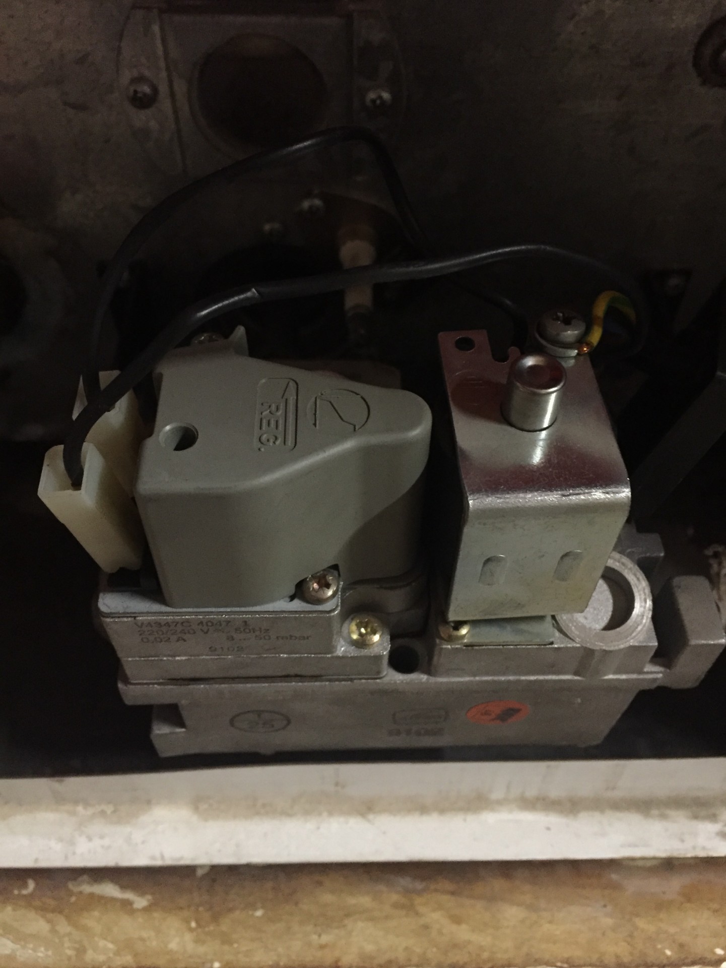

Ich habe eine Bruns Gasheizung  Bj 92.
Mit einem Gasregelblock
Tpe VR4705C 4047 1
DIN – DVGW 84.02 c 050
CAT. 3  Pmax. 60 mdar
220V 50Hz 0,03+0,02A
Gr. B+ Rm/Cl. 2 +3/Kl. 0,5+0
Temp.  0…70°C
Honelwell
Fehlerbeschreibung: Bei Heizungsanforderung zündet die Flamme, Heizung geht an und läuft ca.18min, und dann geht aus. der Zündfunken aber nicht darauf schaltet das Steuergerät auf Störung (Steuergerät neu). Danach dauert das wider bis die Anlage eingeschaltet werde kann (zu heiß?). Mein Heizungsinstallateur behautet das der Gasregelblock kaputt ist und man bekommt es nicht zu kaufen deshalb muss ich neue Heizung kaufen. Ein andre Heizungsinstallateur sagte zur mir dass das normalerweise nicht sein kann sonst würde die Anlage gar nicht zünden. Im Internet habe ich die gleichen teile nicht gefunden und ob baugleichen Gasregelblock gibt weiß ich leider nicht .Kann mir jemand helfen?
Bei Baujahr 92 wird es schwer Ersatzteile zu bekommen. Vielleicht hat der ein oder andere Heizungsinstallateur noch ein gebrauchtes Teil rum liegen. Würde mal die in deiner Umgebung anrufen und nachfragen.
