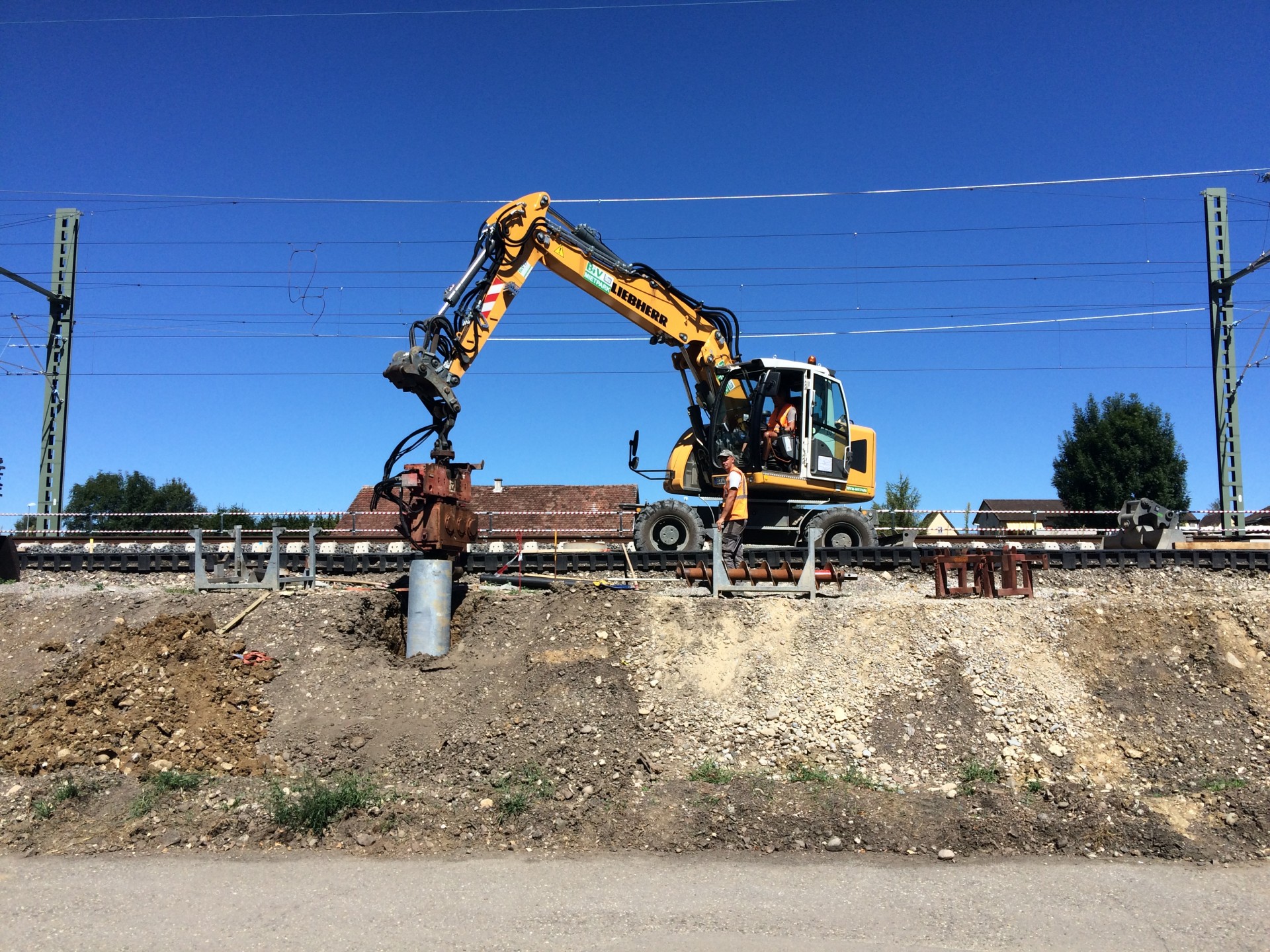

ich suche eine Ramme der Größe MS4 oder MS5 mit Likufix SW48 sowie einen Bohrantrieb 6m und 35-45cm zum Mieten in der Nordschweiz. Idealerweise ein Vermieter aus dem südlichen Baden Württemberg.
Kann mir da jemand einen Tip geben zu einem Vermieter?
Wir müssen 6m lange Stahlrohre Durchmesser 50cm einrammen. Bagger ist ein Liebherr 918 Mobil mit Likufix SW48 Schnellwechsler.

Ich vermute da wirst du mit einer Ramme der Größe wenig Spaß haben...
Bei 500er Rohren hast du ~1,60m Umfang, viel mehr Querschnitt als eine reine Spundbohle, und viel mehr Mantelreibung,
je tiefer umso schlimmer.
Auch brauchst du für Rohre eine spezielle Spannvorrichtung, da du sonst immer schief rammst, weil du nur einseitig fassen kannst.
Kurze Zusammenfassung von Thyssen Bautechnik/Mülleranbauvibratoren, die vermieten auch...

@SirDigger: Man muss halt mehr vorbohren und zwar Ausbohren. Nicht nur Auflockern. Dann geht das schon. Hat zumindest bis jetzt immer mit unseren Rammen funktioniert. Allerdings hatten wir da auch immer größere Trägergeräte. :bauforum: Mal sehen...

Also Rammen hat wunderbar geklappt.
Trägergerät Liebherr A918 Mobilbagger, Ramme Müller MS4.
Stahlrohre D=500mm, L=5000mm
