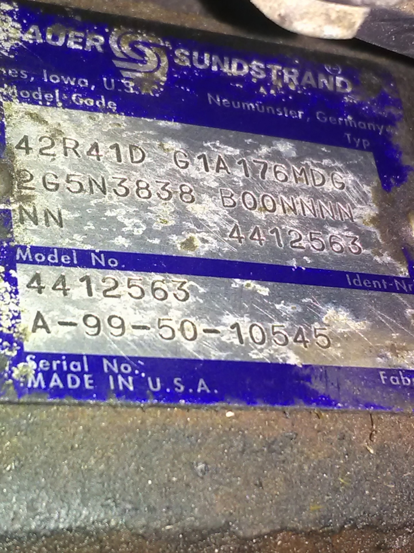

Hallo Witte Hydraulik,
habe das Typenschild als Bild angehängt. Hoffe Daten sind leserlich.
Gruß Lausbub
