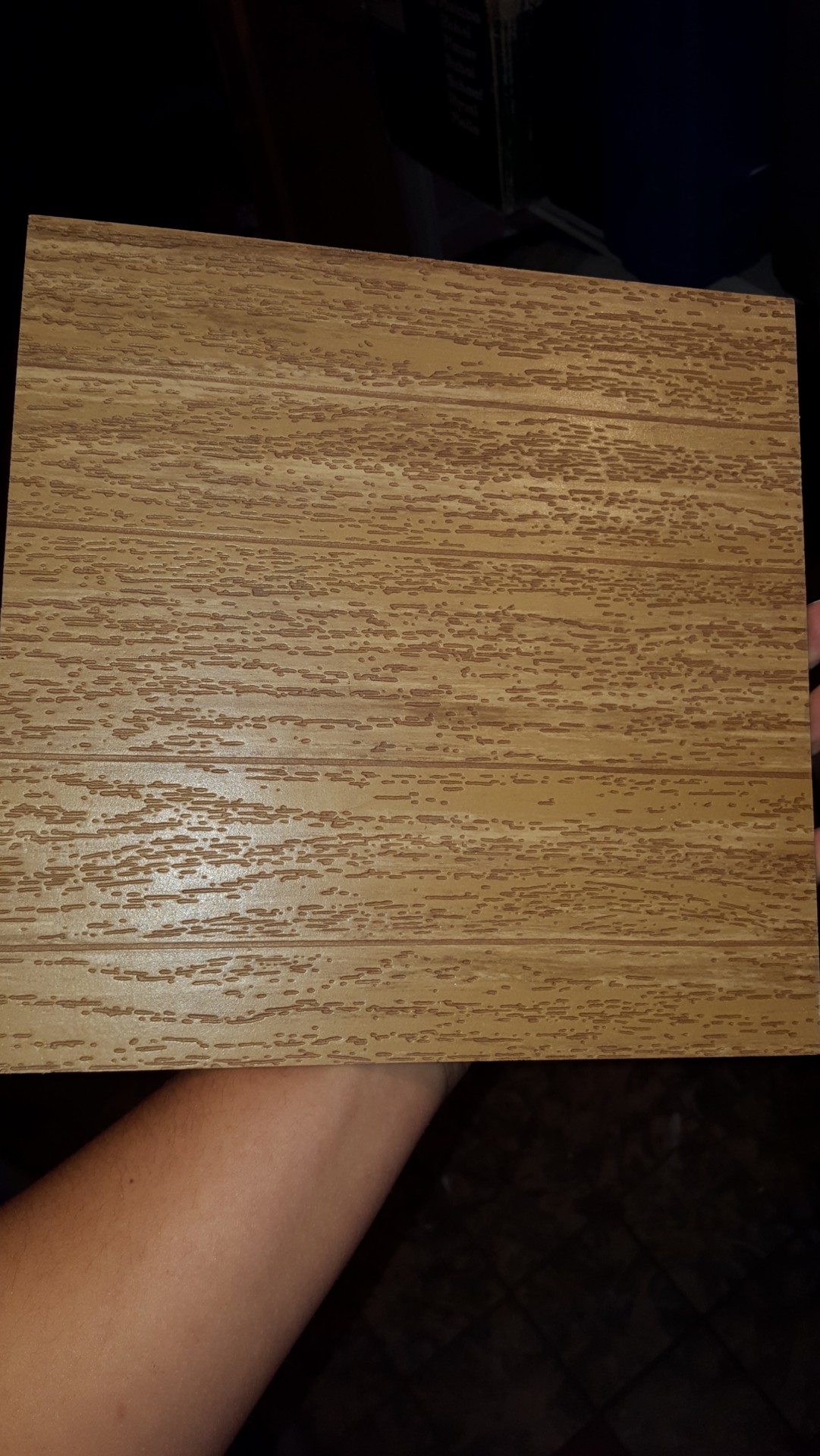

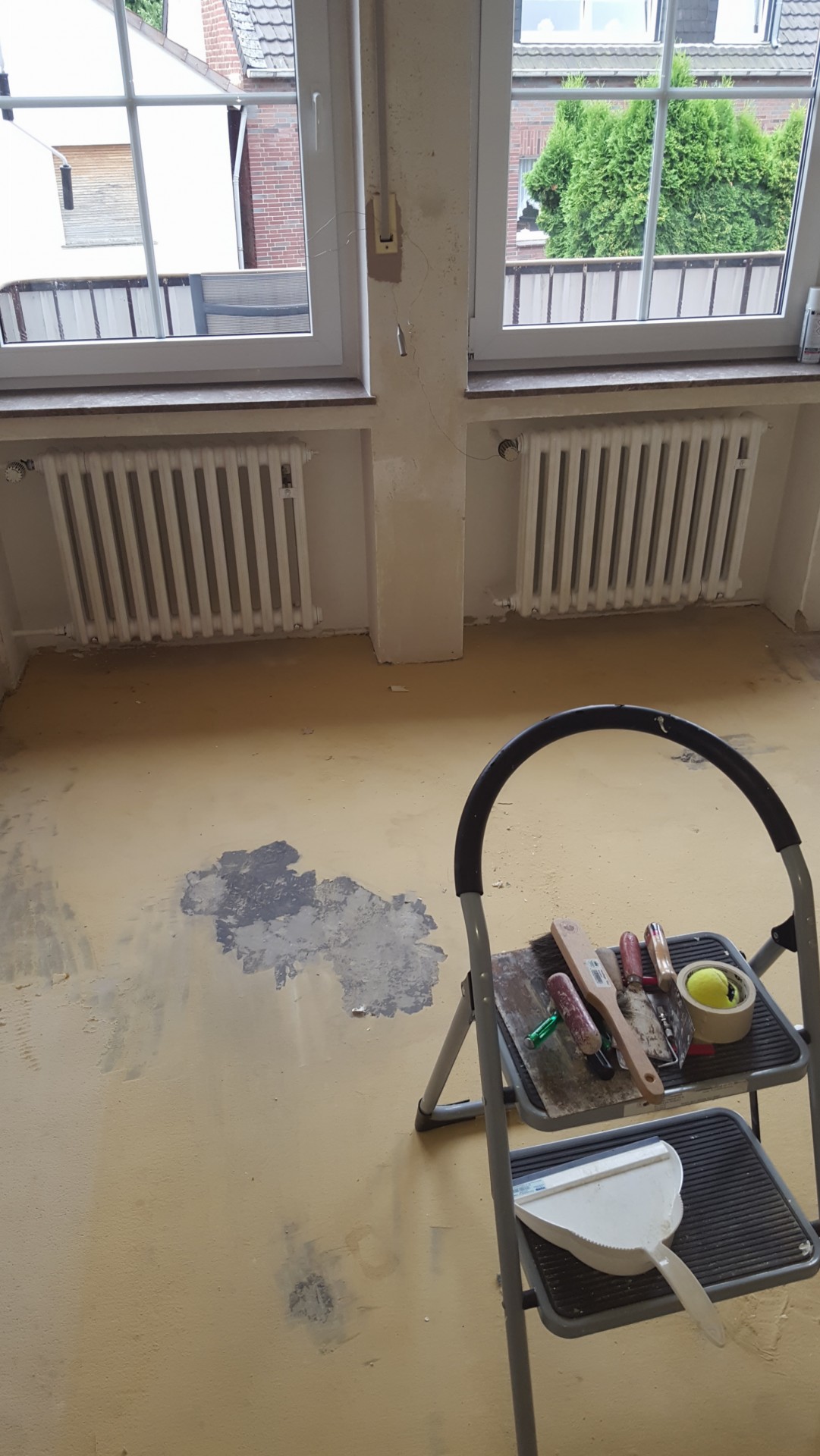

Hallo Zusammen! Unter unserem Laminat lag ein 30 Jahre alter Teppichboden, unter dem abgekratzten Schaumrücken und dem Kleber befindet sich eine ca 1-2mm dicke schwarze Schicht.  Ich habe Angst das es Asbest sein könnte :(
Oder kann es ein schwarzer kleber etc sein? Ganz früher waren dort braune harte plastikPlatten in holz Optik verklebt. Das Haus ist von 1968!

Es kann tatsächlich sein, dass es sich bei der gezeigten Platte um einen CV- Belag mit einer asbesthaltigem Trägerschicht als Belagsrücken handelt. Verklebt wurden diese Platten mit einem Bitumenkleber, was die dunklen Klebereste auf dem oberen Bild sein können, der ebenfalls asbesthaltig sein kann. In den 1960er und 1970er Jahren waren solche Platten und Kleber weit verbreitet. Letztlich wird hier nur eine Materialanalyse Klarheit verschaffen.
