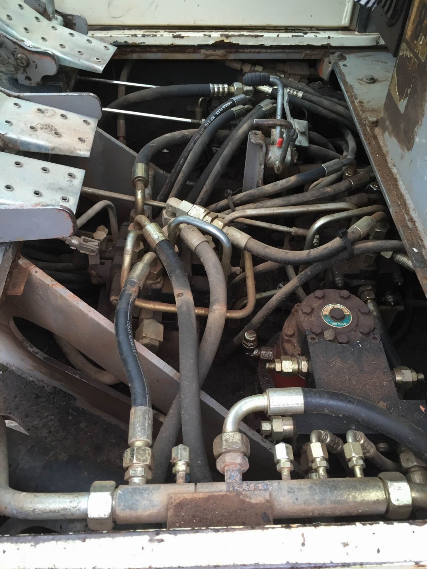

ich habe ein kleines Problem bei meinem HR16. Er ist aus Baujahr 1996, hat einen 4 Zylinder DEUTZ Motor mit 26,5 kW und 3500 Betriebsstunden.
Die beiden Joysticks haben im "normalen Betrieb" gar keine Funktion. Wenn ich die Drehzahl auf Vollgas stelle, funktionieren sie manchmal für ein paar Sekunden, danach nicht mehr. Tippe ich jedoch die Fahrhebel kurz an, bekommen die Joysticks plötzlich wieder Ihre Funktion für einige Sekunden zurück.
Ich habe mir schon die anderen 2-3 Threads hier durchgelesen jedoch nicht dieses Ventil gefunden, welches verdreckt sein könnte.

Foto eingefügt

Ich glaube irgendwie nicht an die Verriegelung. Die Joysticks funktionieren nur wenn ich den Fahrhebel kurz antippe.
Es kommt mir so vor, als wäre der Öldurchfluss irgendwie "verstopft".
