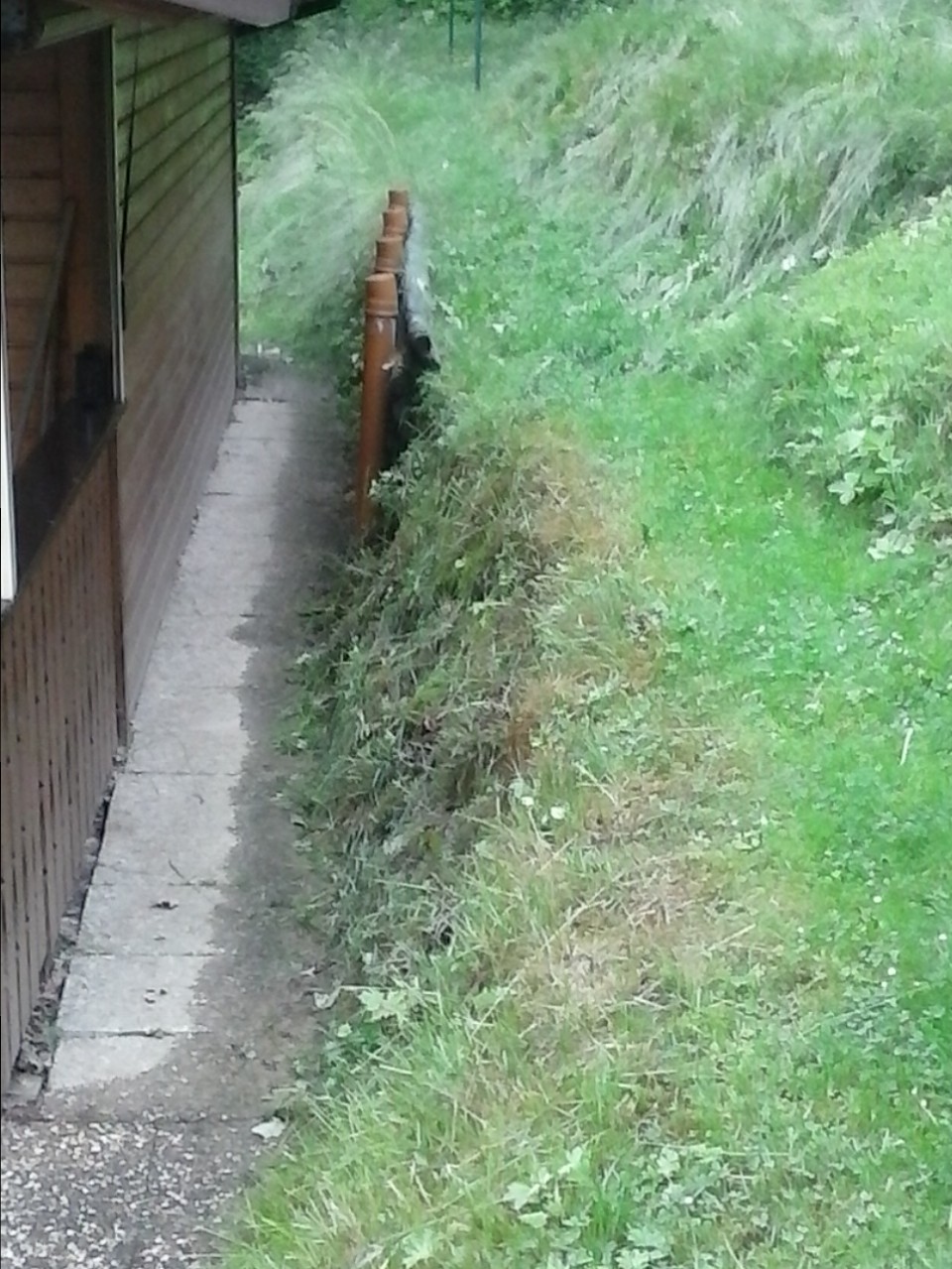

So hier ist das foto, dort wo der Plattenweg ist soll die mauer hin, im hinteren bereich sieht man eine blöde "Mauer", die langsam kaputt geht und gleich mit ersetzt werden soll

Hab jetzt mal gemessen. Wir bräuchten Steine mit 1m Höhe, kann mir jemand verraten wo ich sowas herbekomme? Wie tief rein sollten die gehen und wie baue ich die mauer dann? ich denke mal: beton drunter, stein drauf, trocknen lassen . Muß da noch ein metallgitter unter den beton? Wie dick muß die Schickt Beton dann sein?
Euch mag das babyeinfach klingen, aber wenn man das nur als Hobbygärtner baut, stellen sich viele Fragen udn soll ja halten
Hallo, solche Steine gibt's normalerweise im Gartencenter oder bei einem Baustoffhändler oder Baufirma. Du must aber auch rechnen das die Steine maschinel gesetzt werden müssen und du zuerst dafür ausgraben musst. Ist eine Zufahrt mit einem Minibagger gegeben??
