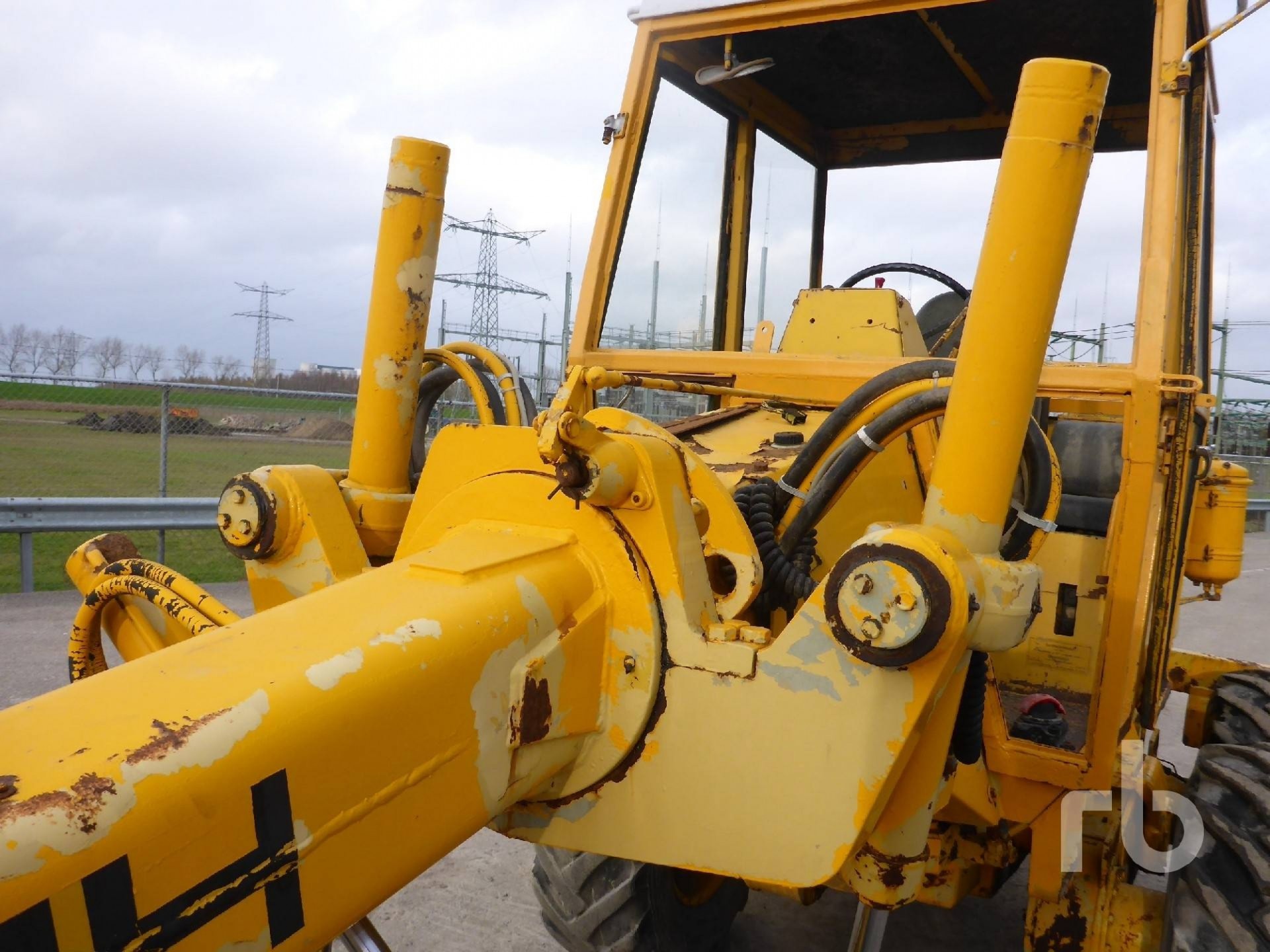

Viele Grader haben ein sog. Schwenkjoch, durch das Schwenkjoch kann die Scharkonstruktion/Schwenkstuhl schräg bzw. bis senkrecht verstellt werden. Die Bauart/Anbringung des Schwenkjochs ist bei einigen Herstellern recht unterschiedlich. Hier zeige ich mal einige Beispiele von diversen Konstruktionen des Schwenkjochs. Weitere werden folgen.
John Deere 570A - hier befindet sich das Schwenkjoch direkt am Rahmen. Bei den moderneren Exemplaren von John Deere befindet sich    es unterhalb des Rahmens.

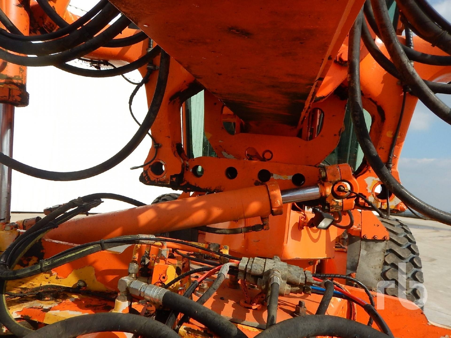

Bei Volvo ist das Schwenkjoch anders konstruiert und befindet sich unterhalb des Rahmens (wie bei Caterpillar, heutige John Deere z.B.):
