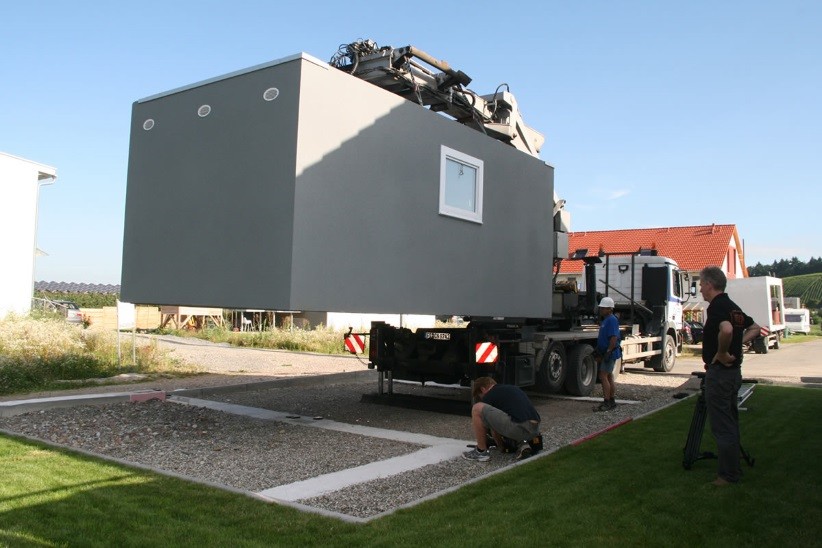

Wir haben die folgende Garage bestellt:
Einzelgarage Z3 295/600 Einzelgarage Facto B 295 K
Garagenmaß (L/B/H) 6,00m x 2,95m x 2,55m Tor-Durchfahrtsmaß (B/H) 2,48m x 2,11m
Ich habe grad auf der Seite Zapf gesucht,aber keine Informationen über Estrich oder Bodenhöhe gefunden.  Es wird definitiv als ganzes mit Fußboden angeliefert. Also hat man dann keine 10 cm Bodenhöhe ,die man nicht mitrechnen muss?

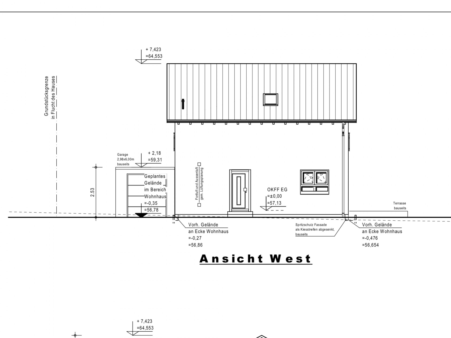

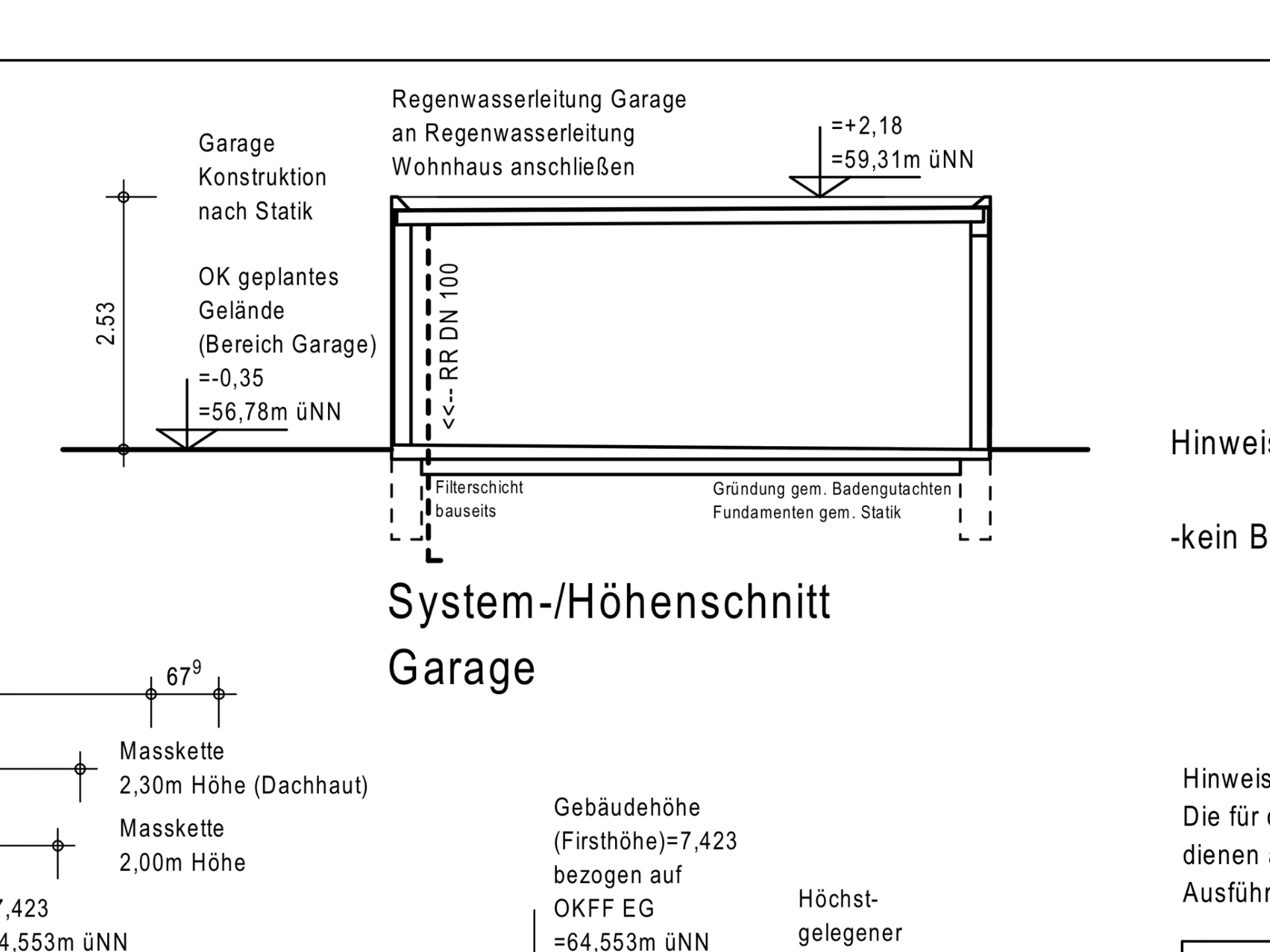

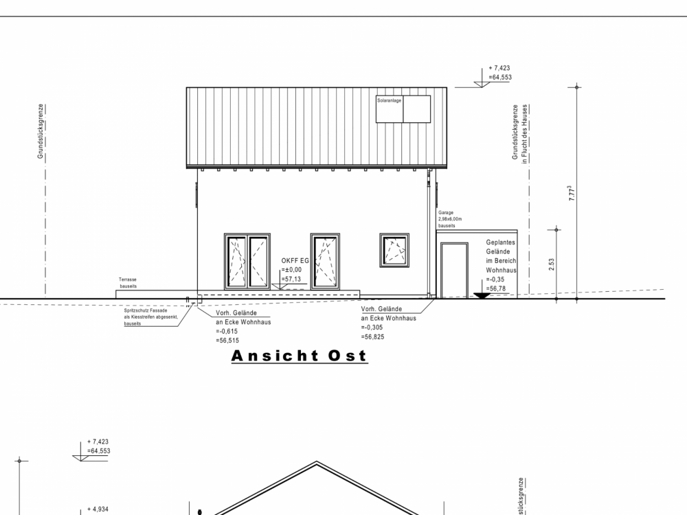

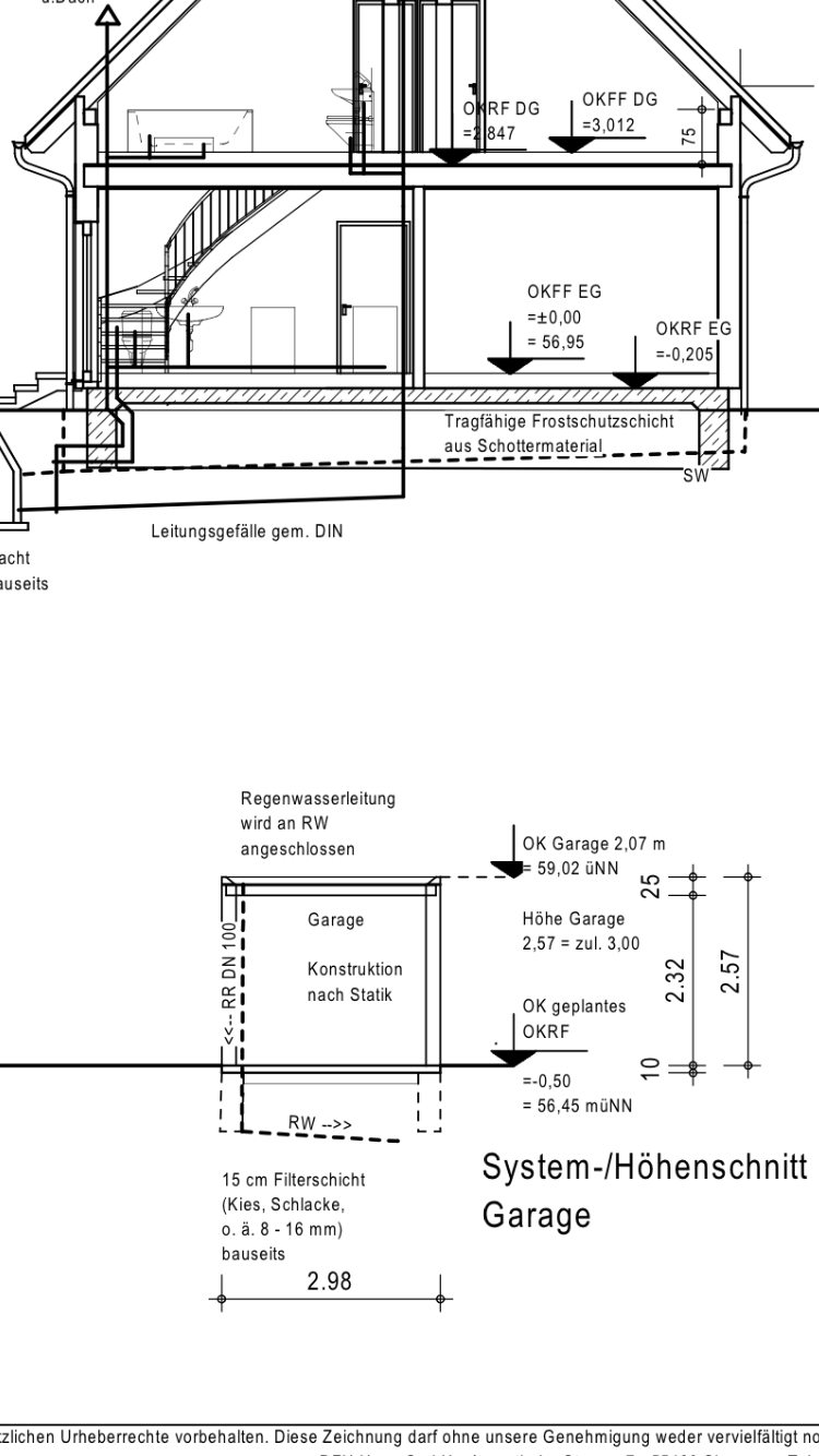

Unsere Nachbarn haben auch gleiches Problem(gleiche Garage). Wir haben beide gleichen Fundamentenbauer aber verschiedene Architekten. In deren Bauplänen wird das als 10cm Schnitt zu sehen.Oder ist es was anderes (Siehe Anhang)?Davon sind wir ausgegangen,dass wir auch 10cm Garagenboden bei der Fundamentenhöhe beachten müssen. Bsp. bei unserem Nachbarn -0,60 cm.
Da ist ein Unterschied,bei dem Nachbar ist das OKRF (-0,50) und bei uns ist das OKFF (-0,35) .
