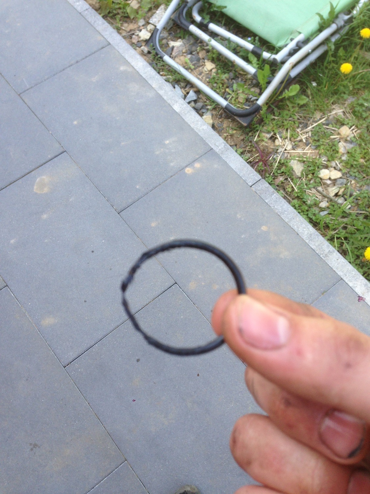

Alter o-Ring:

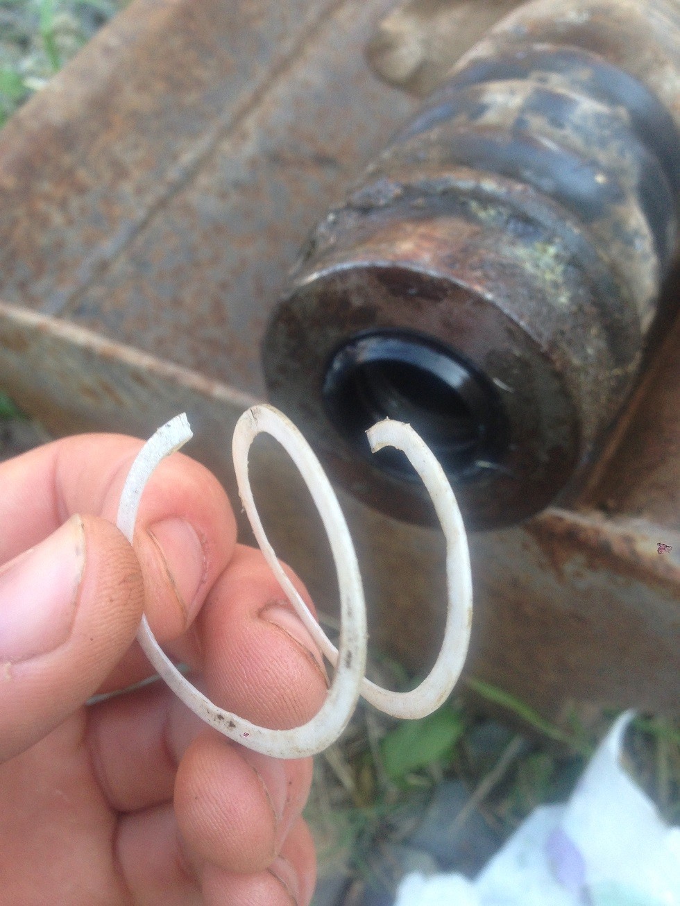

Stützring:

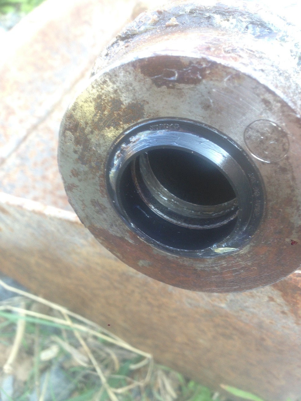

Zylinder:

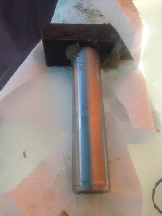

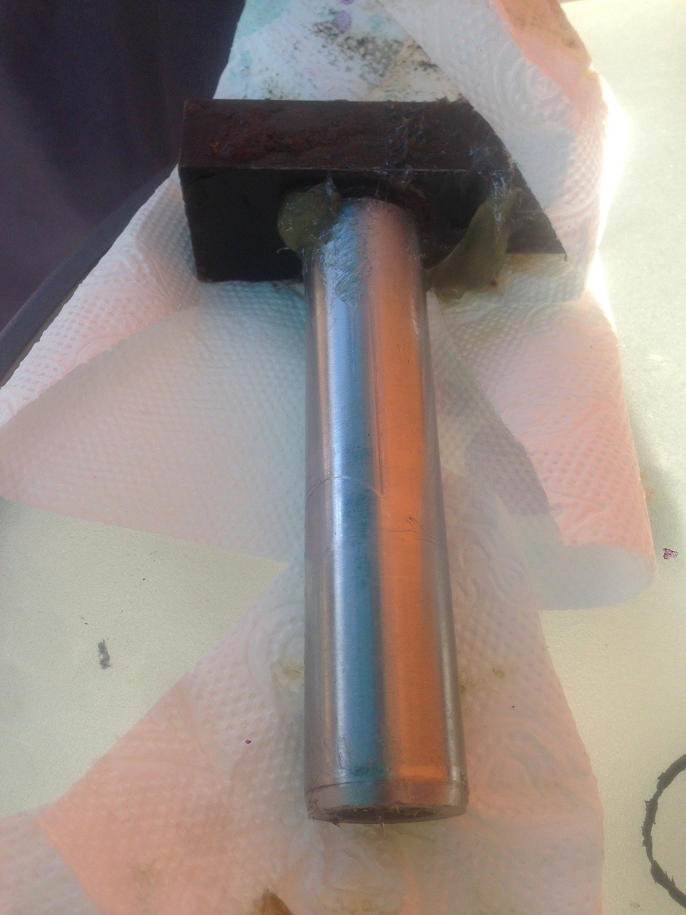

Kolben:

Weiß nun ja nicht ob Dieses die originale Abdichtung ist, aber die Nut im Spannzylinder sieht ja so aus als könnte da eine richtige Kolbendichtung reinpassen. Vielleicht mal vermessen und probieren so eine Manschette einzusetzen? Bei 30mm sollte es genug Auswahl geben und ist viel einfacher bei der Montage als bei O und Stützring. Und das wird dann jedenfalls dicht.

Naja, das übliche halt. O-Ring zur Druckseite war schon richtig. Wenn der O-Ring der richtige war muß der Stützring rausgeschoben sein. Am besten gleich nen neuen rein, dann sitzt er auch richtig. Man merkt es nicht unbedingt wenn er sich bei der Montage raus drückt. Wenn er nur ein wenig aus der Form ist macht er Schwierigkeiten. Nur wenn er nicht verkantet kann er seine stützende Funktion auch ausüben. Sonst hat der beste O-Ring nix zu sagen bei diesen Drücken.
