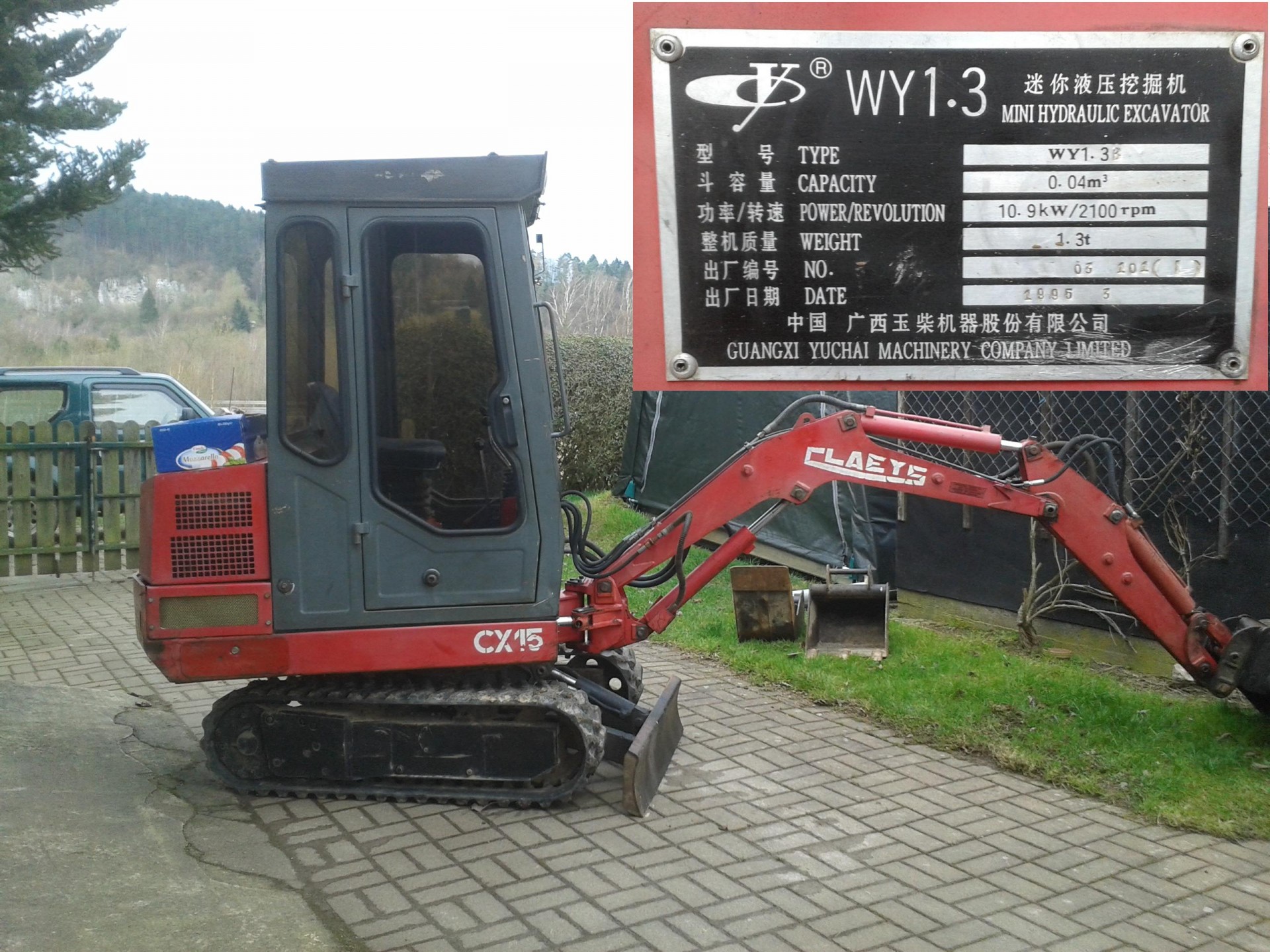

Wie bekomme ich den Hersteller/ Ehemaligen Vertreiber meines Minibaggers heraus??
Im Moment bin ich auf der Suche nach den Fahrantriebsmotoren
und möchte mich an den richtigen Hersteller bzw. Verkäufer dieser Geräte  wenden.
Ich habe schon bei Google geschaut aber nicht das Richtige gefunden.
Wahrscheinlich passt auch von anderen Minibaggern was aber ich möchte schon sicher sein das die Teile auch passen.
Der Antrieb gestalte sich ähnlich wie beim Kubota KH 36  – Hydraulikmotor  der dann das Getriebe im Fahrantrieb antreibt.           Der Kleine CLAEYS    hat 1,3 t    und ist Bj. 1995
Hier ein Bild
Einfacher ist es nach dem Hersteller des Hydraulikmotors zu schauen. Die Zubehörlieferanten können den auch meist umschlüsseln und Die einen Alternativmotor liefern.
Also laut Typenschild ist das ein alter Yuchai - Bagger , kannst ja mal im Inet unter neumeier-gmbh.com Kontakt aufnehmen vll gibt's noch Ersatzteile dafür.
Danke schon mal
werde mal schauen ob ich auf der Pumpe noch was finde.
Neumeier werde ich mal anschreiben vielleicht bekomme ich dort auch weitere Infos
