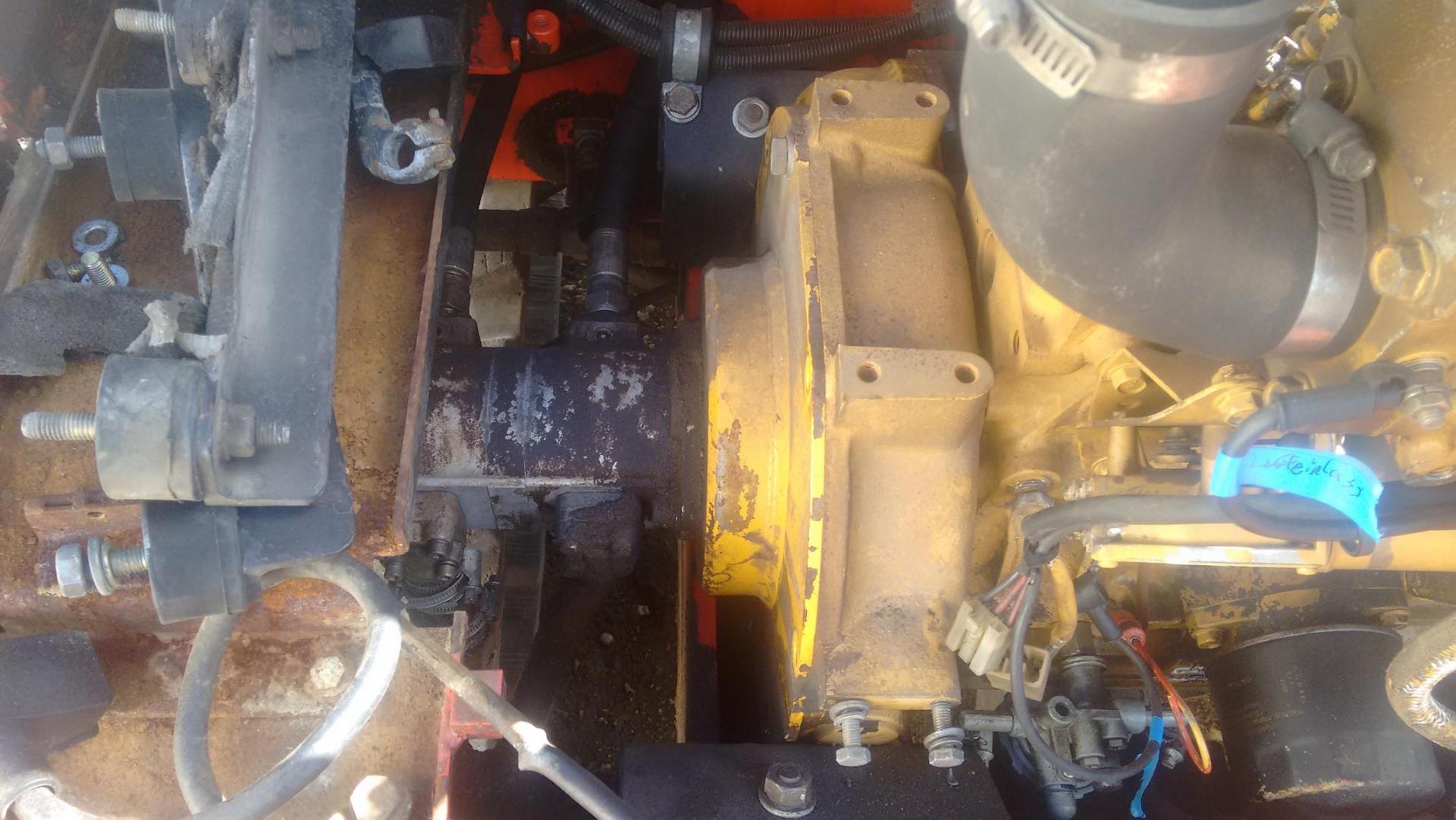

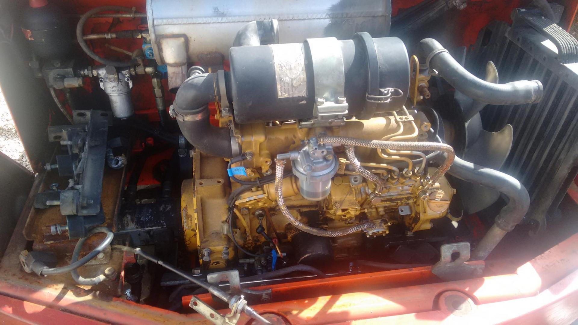

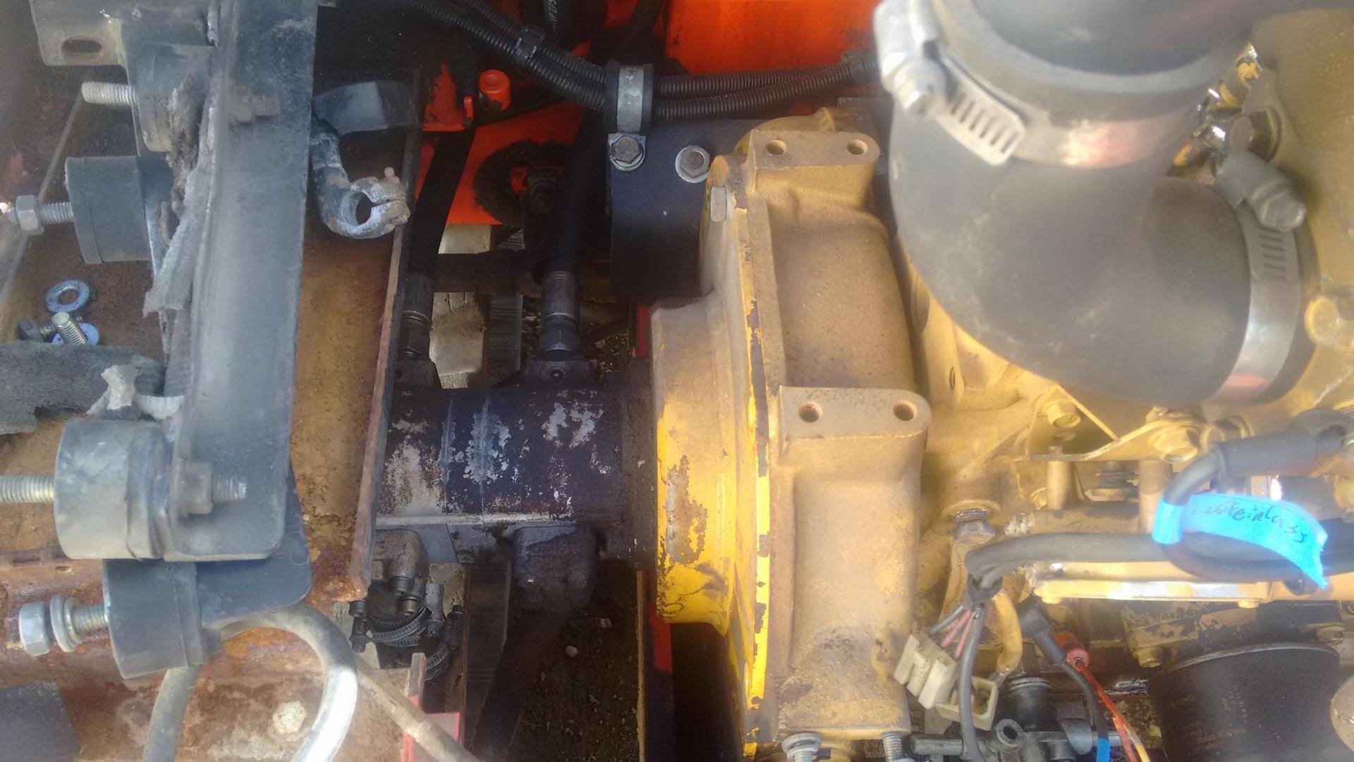

Eine kleine Frage an die Experten: Ich bin gerade dabei einen Fai 245 zu überholen. Die Hydraulik funktioniert super, lediglich der Motor bläst aus der KGH . Jetzt möchte ich diesen überholen. Habt ihr als Profis einen Tipp für mich wie ich den am einfachsten raus kriege ohne unnötig Teile abbauen zu müssen? Links sind die Pumpen verbaut. kann ich die einfach hängen lassen, oder würdet ihr die auch raus machen? Ich wollte eigentlich das Hydrauliköl, etc. drin lassen. Bedenken habe ich nur bei den Leitungen vom Tank zu den Pumpen, die sind nämlich starr. Wie sind die Pumpen mit dem Schungrad verbuunden? Was meint ihr, wie gehts am einfachsten?

ich stehe vor genau dem selben Problem. Wie hast du es gelöst? Musstest du das Hydrauliköl ablassen und alle 6 Anschlüsse an der Pumpe lösen oder konntest du den Motor weit genug nach rechts schieben um die Pumpe vom Motor zu trennen?

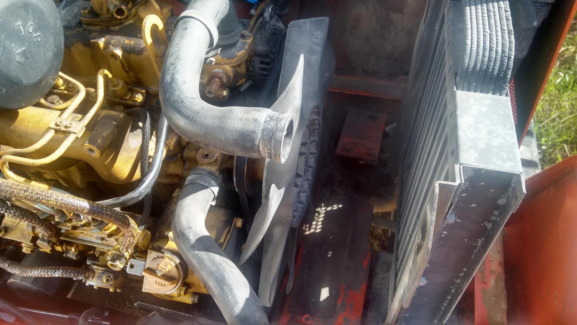

Hi, ist lange her, Hydrauliköl musste ich keines ablassen. Habe alle Motorlager ausgebaut und vorne das lüfterrad und ich glaube ich habe auch die Wasserpumpe abgebaut, dann ging er schräg noch oben raus.hatte damals nur einen Frontlader zur verfügung.ging aber.
