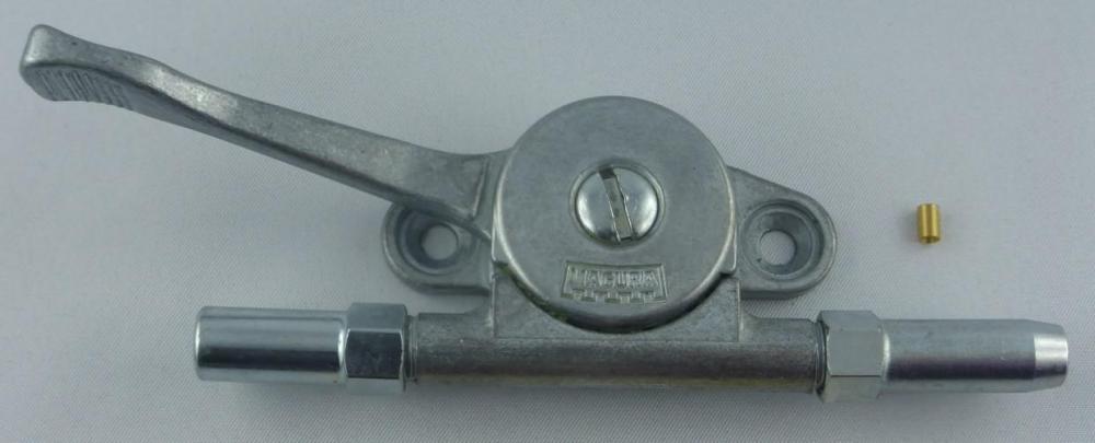

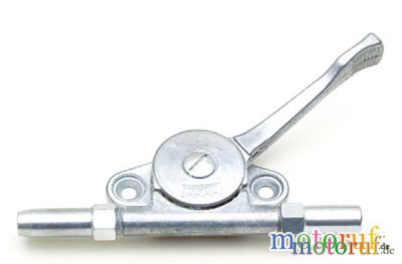

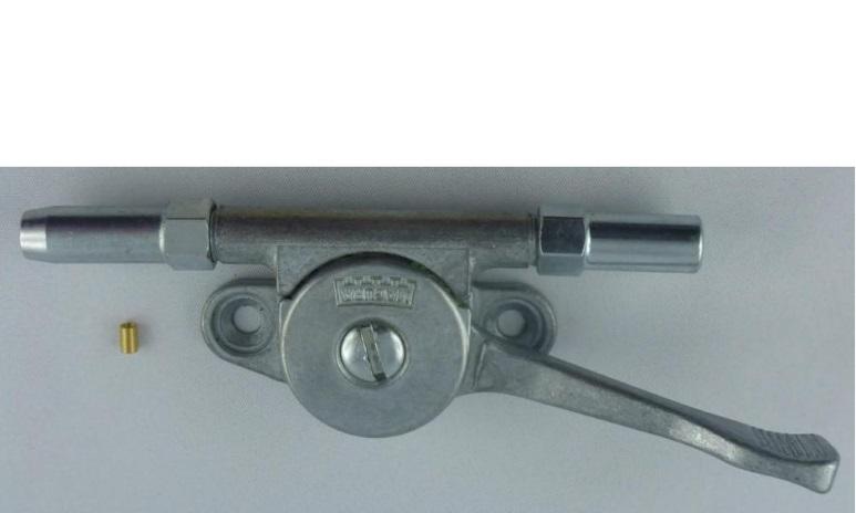

Ich habe eine Frage zu einen Gashebel
Auf der Internetseite von Magura sind zwei Gashebel abgebildet die optisch gleich Aussehen, aber in zwei Kategorieen eingeteilt ist.
Einmal in "Linke Gashebel" und einmal in "Rechte Gashebel".
Hat jemand eine Erklärung wo der Unterschied liegt ?
Hier sind Bilder von den Gashebeln
Das ist der Gashebel
16LFA8.3 BK
wenn du diese sorum legst dann müßte es ersichtlich sein ,z.B. beim angespitzten Teil kommt der Bowdenzug rein ,durch Drücken(drehen) des Hebels in Richtung angespitztes Ende wird Gas gegeben.
Je nach den Platzgegebenheiten ist dann eben links oder rechts besser
wenn ich mich recht erinnere waren bei den Wackerstampfern ähnliche verbaut,  rechte Seite nach außen ging nicht also nur nach innen Richtung Tank gasgeben
