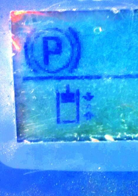

Hallo wir haben atlas ar 65 baujahr 2000.
Er zeigt im display ein zeichen an. Welches wir nicht wissen da wir keine bedienungsanleitung für den haben. Er zeigt das an kurz nachdem mann ihn gestartet hat. Dann verschwindet die warnmeldung wieder nach einer gewissen zeit.
Hallo,
dieses Zeichen müsste dich auf einen zu niedrigen Hydrauliköldruck hinweisen wenn ich das gerade richtig im Kopf habe.
Kann verschieden Ursachen haben, evtl. Filter verdreckt, zu wenig Öl etc. Auch defekte Schläuche können ein Grund sein, gehe ich in deinem Fall aber nicht von aus, da der Fehler ja nach ein paar Minuten wieder verschwindet.
