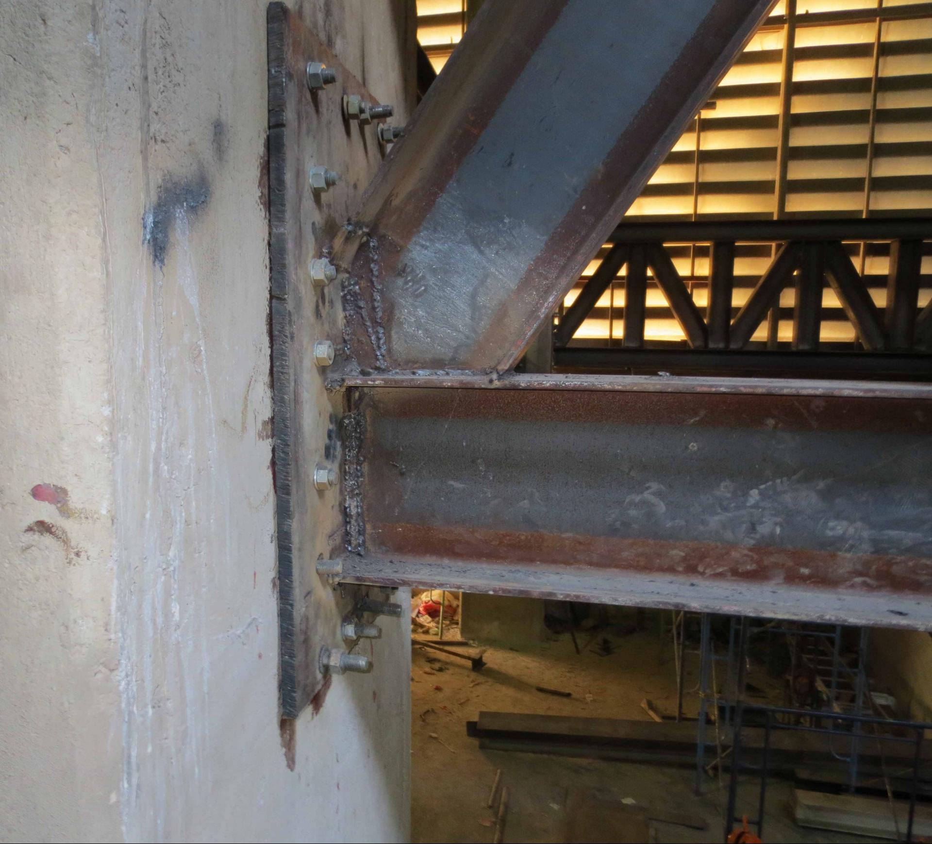

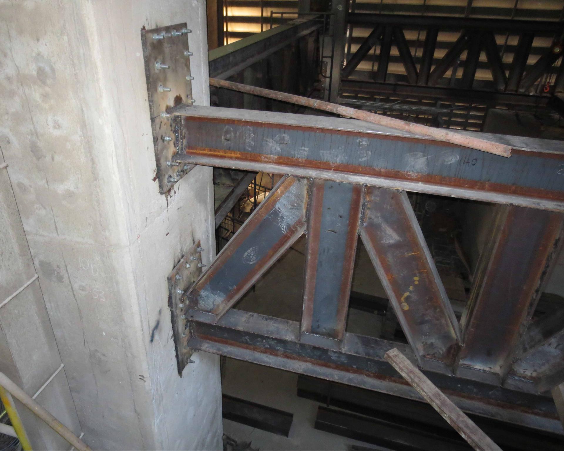

So, hier mal was zum Thema Stahlbau. Gesehen auf einer Baustelle in Thailand (ende 2014).
Es ging um die erweiterung einer bestehenden Anlage. Spätere Gesamtleistung 40.000 Tonnen Zement am Tag !
Also alles mindestens eine Nummer größer....
Der Kunde hat viel selbst gemacht und auch viele Subunternehmer beschäftigt. leider hat er die Arbeit dieser Firmen kaum überwacht.

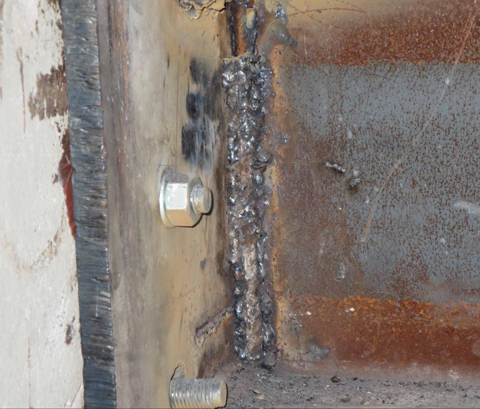

Und das kam dabei raus: Die Träger auf dem Bild wurden gut 20mm zu kurz abgesägt, bzw. war das Gebäude größer als es sollte.
Weil aber nicht sein kann was nicht sein darf, hat man kurzer Hand ein Moniereisen in den Spalt geheftet und dann alles zu gekleckert...
Es sah nicht nur Bescheiden aus, auch die haltbarkeit haben wir angezeifelt. Ob das nochmal nachgebessert wurde habe ich nicht mehr mitgekriegt, ich denke mal das ist so geblieben...
