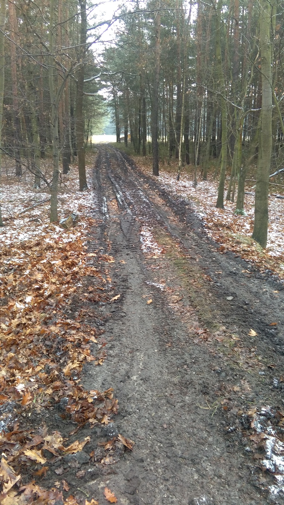

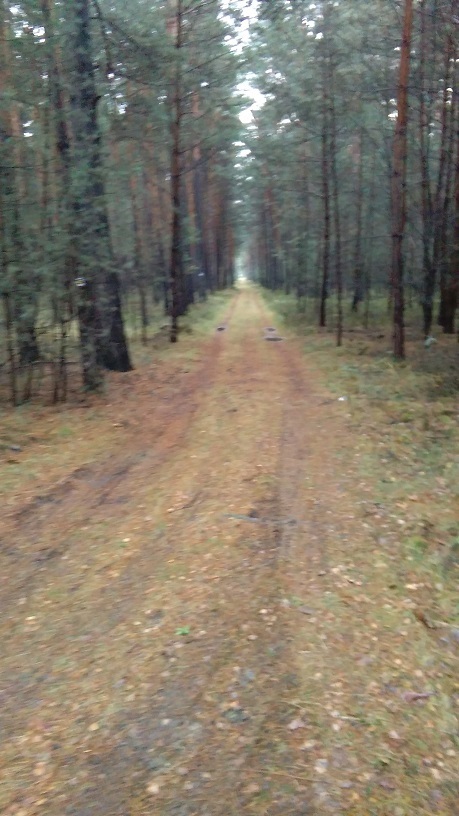

So sah es aus , als ich ankam.
Dann mußte erstmal der Rasen runter.

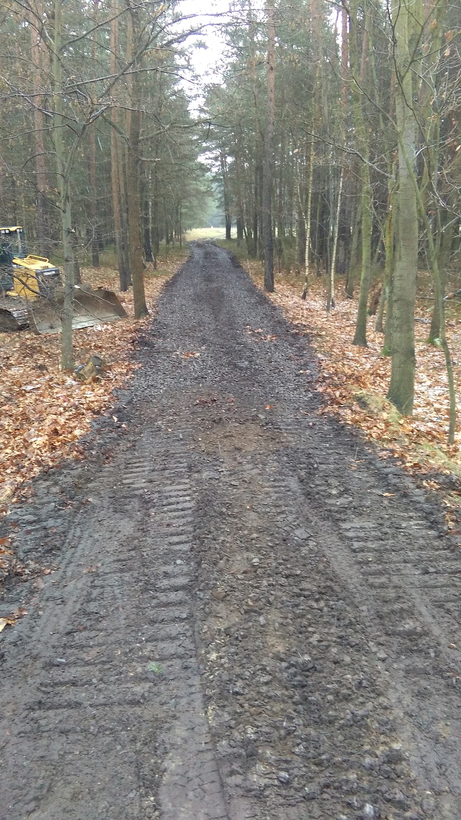

Dann kam Schotter drauf und so sah es zum Feierabend aus . Später kommt noch MG drüber

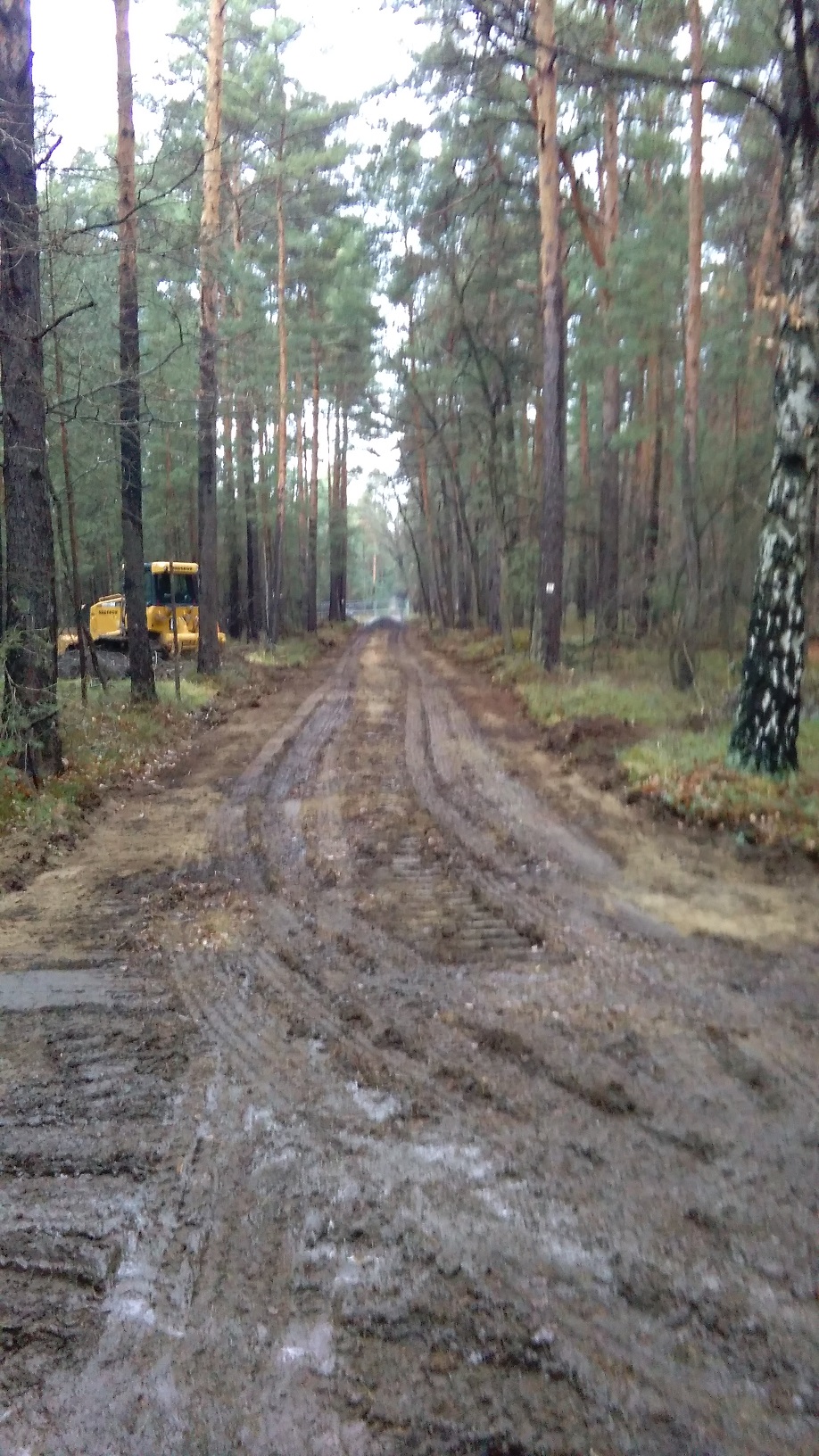

Hier noch einer . Der war schon Schrott .
Da kam auch Schotter als Unterbau rein.

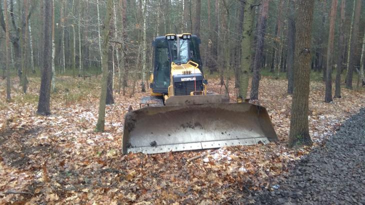

Das ist mein Arbeitsgerät ,klein aber fein und natürlich mit Ohren , den der Weg soll ja nicht zu breit werden oder der Schotter im Wald liegen.

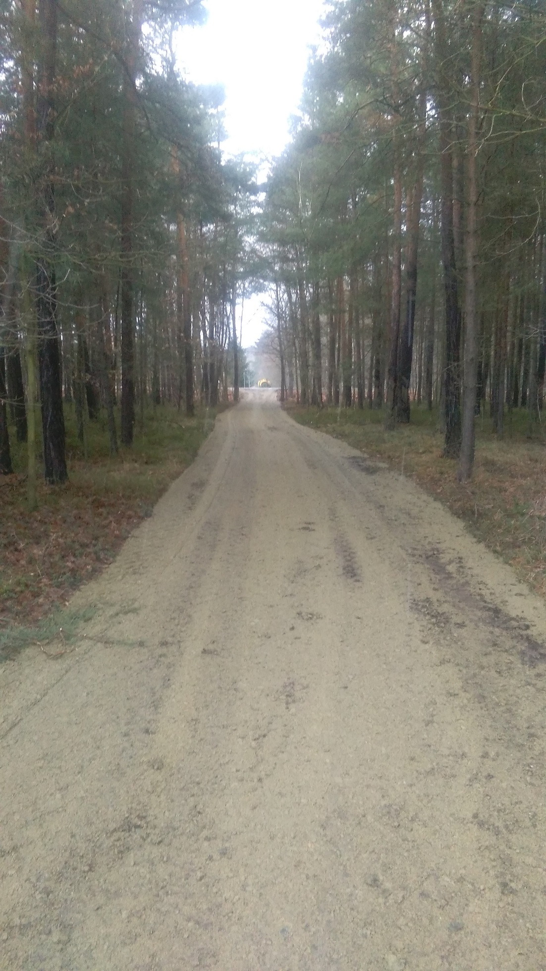

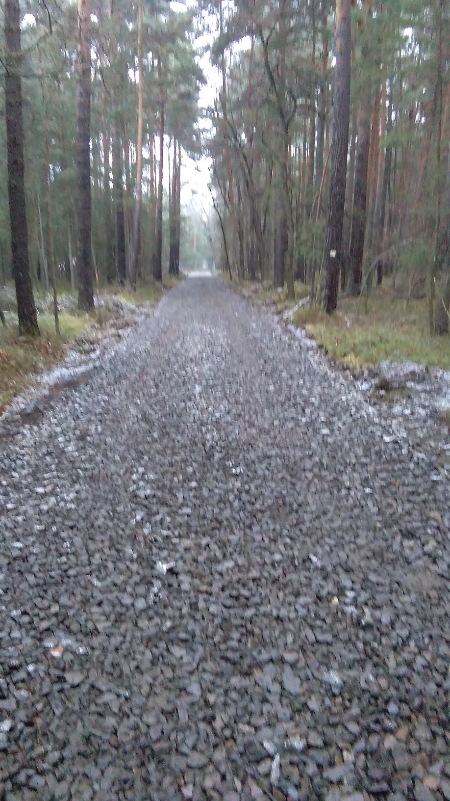

Hier kam gleich MG 0/45 als Deckschicht darüber .

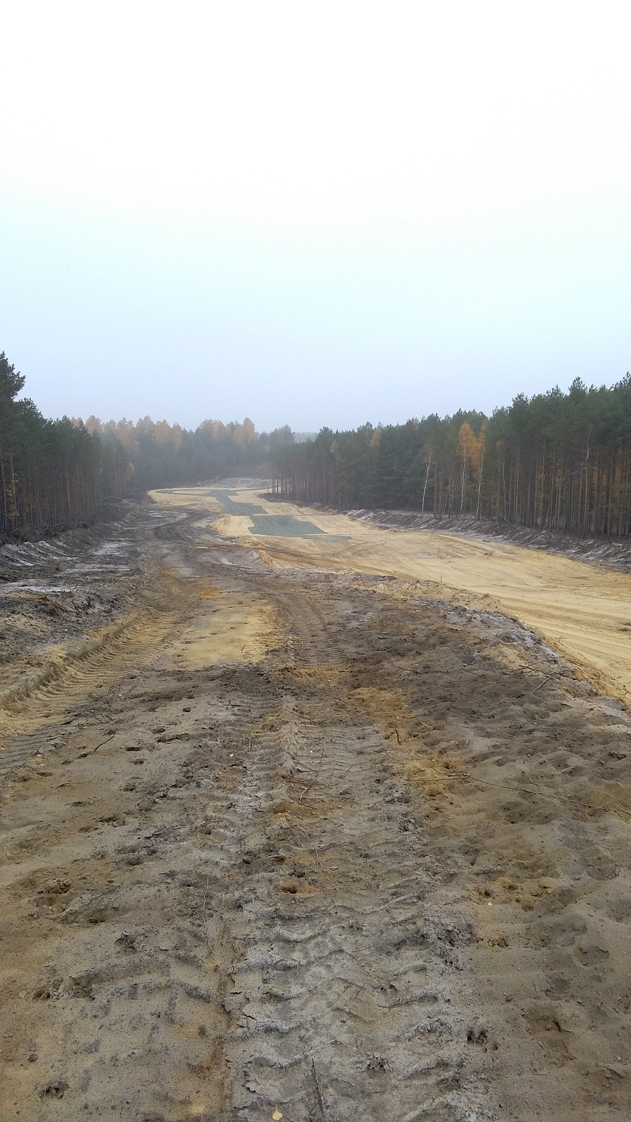

Da haben wir schon die Trasse begradigt und den Weg darauf gebaut.

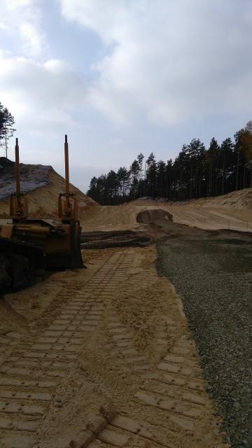

Diesen Berg mussten wir etwa 8 m abtragen und jetzt kommt der Weg drauf.
Bis dahin muss ich noch fertig bauen.

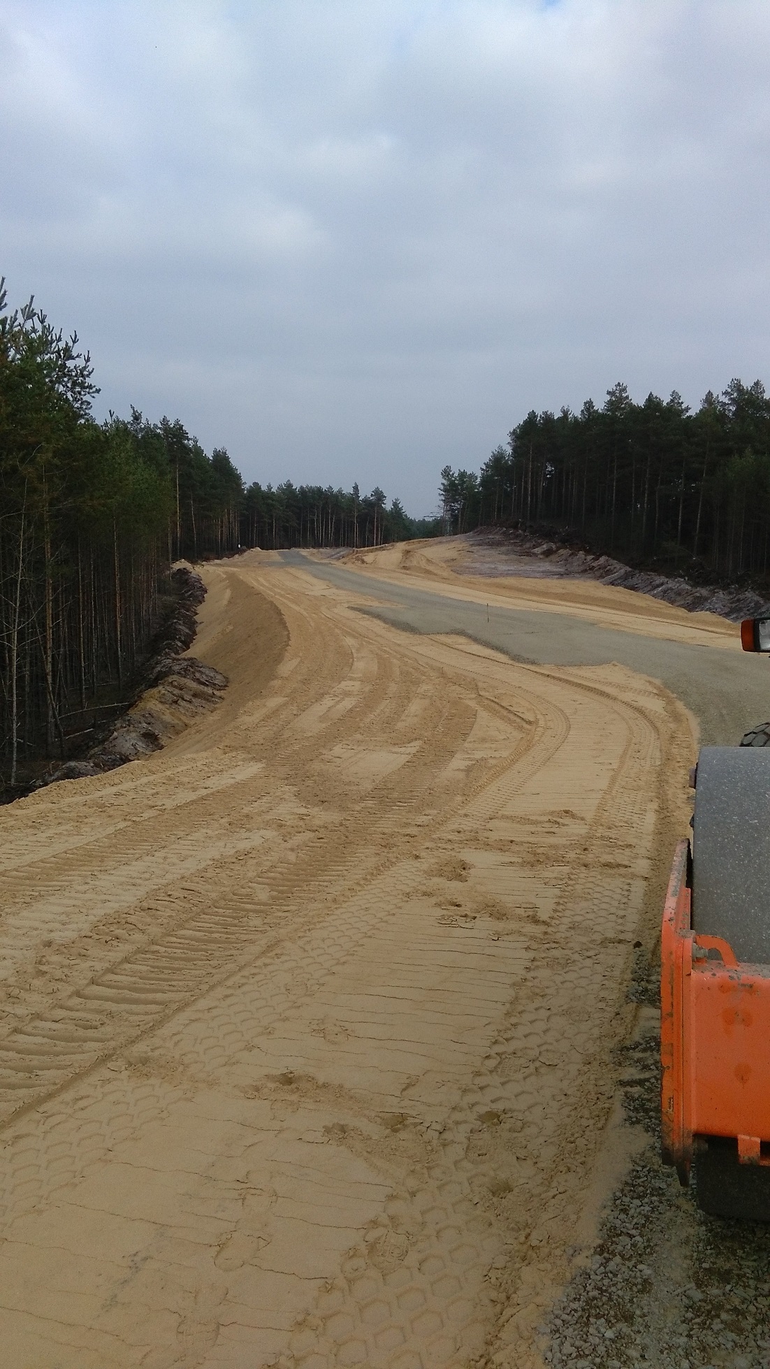

Hinten ist das Gelände schon aufgefüllt,
mit den Massen vom Einschnitt
und der Weg darauf gebaut.
