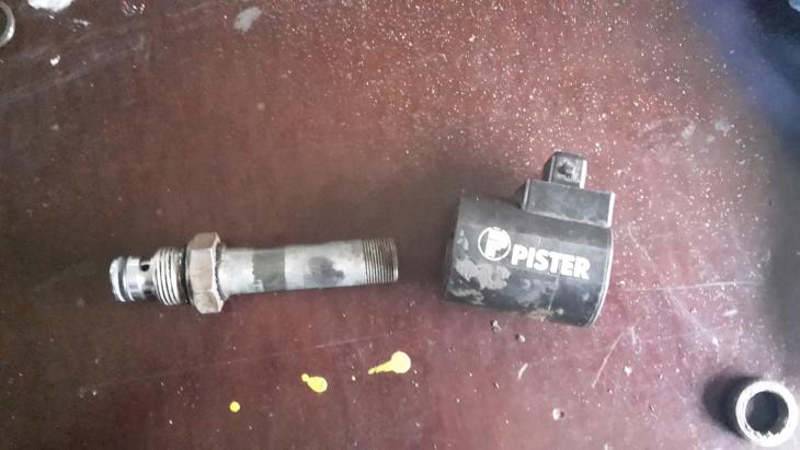

wir zerlegen grad unseren Kramer wg. ein paar Undichtigkeiten. Bei uns ist eine Ventil einer Magnetspule Undicht im Anhang ein Bild des Ventils. Mein Problem ist das ich das teil bei Kramer nicht mehr bekomme, kann mir jemand weiterhelfen wo ich sowas bekomme.
Danke
auf dem ventil sind noch 2 Zahlen kombinationen eingeschlagen einmal 04/02 und 092 falls das was hilft.

welches Baujahr hat der Lader?
Wo ist das Ventil genau undicht? Ist auf dem Ventilblock ein Typenschild zu sehen?
Gruß Marcel
Baujahr ist 2002 leider nichts auf dem Ventilblock es schaltet den Schnellgang soweit ich das weiß. bei dem abgebildeten Ventil kommt es in der mitte raus auf der seite wo die spule verschraubt wird. bearbeitet von Markus1986
2002 müsste es normalerweise noch Ersatzteile geben.
Das Problem ist,dass Hersteller die eingebauten Komponenten von den Zulieferern schützen lassen.Hast du direkt bei Kramer angefragt?
Falls man gar nix mehr bekommt,hilft nur den Ventilblock ausbauen und einen anderen mit gleicher Hydraulikschaltung verbauen.
Tropft das Ventil unten an der Verschraubung oder oben am Anker?
