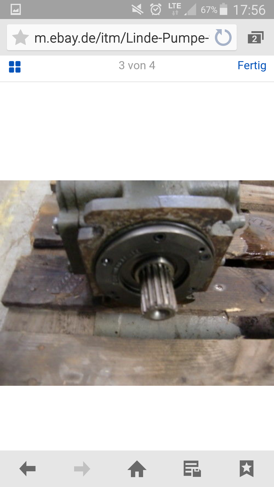

Wir haben ein Claas Jaguar Selbstfahrhäcksler, mit einem Linde Fahrantrieb.
Bei der Pumpe PBV70R tropft es wen es kalt ist beim Wellendichtring bei der Antriebswelle raus.
Hat jemand schon selber mal so eine Pumpe den Wellendichtring ers?
Aussen ist ein runder Flansch mit 6 Schrauben.
Vielen Dank für Eure Antworten

üblicher weise kann man den WDR demontieren entweder ist ein Sicherungsring verbaut
Wenn da ein Deckel schrauben ist mußt schauen ob da auch die ganzeLagerung mit entfernt wird
Welche schaubengrösse ist verbaut?
An der wellenlagerung denke ich nicht das da das Problem ist
Ich denke eher von einem erhöhtem Gehäusedruck
Und da auch die Welle entsprechend eine Kerbe im Bereich der dichtfläche hat bearbeitet von Hydraulikdoktor
Wenn nur bei kalter pumpe Öl Austritt dann liegt das nicht an der Lagerung
Bei kaltem Öl ist der Gehäuse Druck zu hoch
