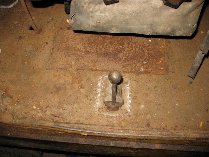

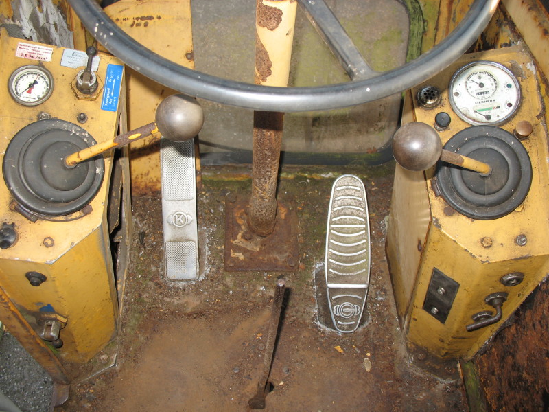

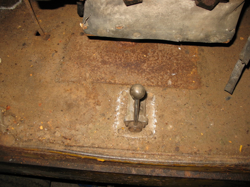

Bin mich ans anfreuen mit meinem alten Bagger, kann aber leider nicht alle Funktionen finden.
Der Fahr-Schalthebel lasst sich voraus-mittig-zurück schalten, hat aber so zu sehen auch noch die Möglichkeiten rechtsvor und linkshinten, die sich aber nicht schalten lassen.
Unter den Boden ist ein links-rechts-Hebelmechanismus gekuppeld, das zum Steurblock geht, sich aber nicht bewegen lasst. Ich ahne, dass das zum Schnellfahren dient.
Ist das richtig gedacht? Und lasst es sich nicht bewegen, weil eine Sicherheitsmechanismus das verhindert, oder ist es 'nur' festgegammelt?

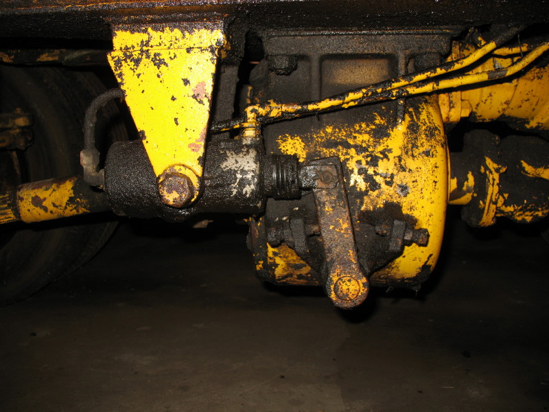

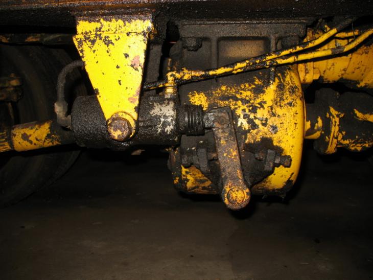

An der linke Seite des Fahrersitzes ist am Boden ein Hebel befestigt, der durch Luftdruck irgens etwas betätigt; ich nehme an den Schaltzylinder beim Getriebe. Ist es möglicherweise eine Differentiaalsperre?

Der Schaltzylinder unten am Getriebe ist meistens fest also vergammelt,vorsichtig zerlegen,ansonsten erst
mal extern, also von aussen Druckluft in das System geben,bei Hydraulikpumpenproblemen könnte ich dir
möglicherweise noch helfen.

Wozu dient der Schaltzylinder?
Und gehört dieser Schalter (lnks neben Sitz) dazu?
