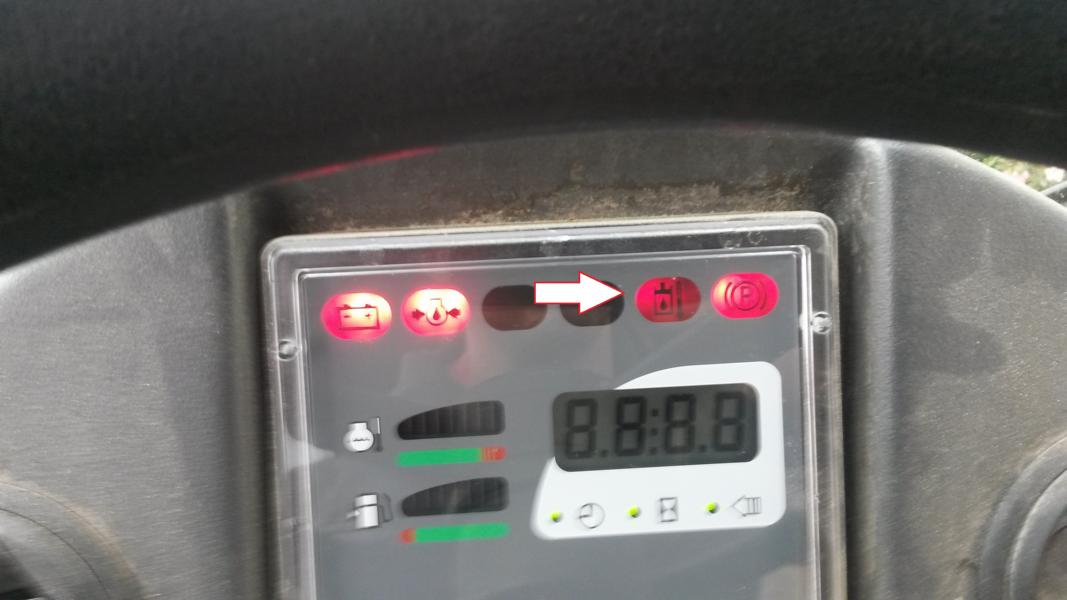

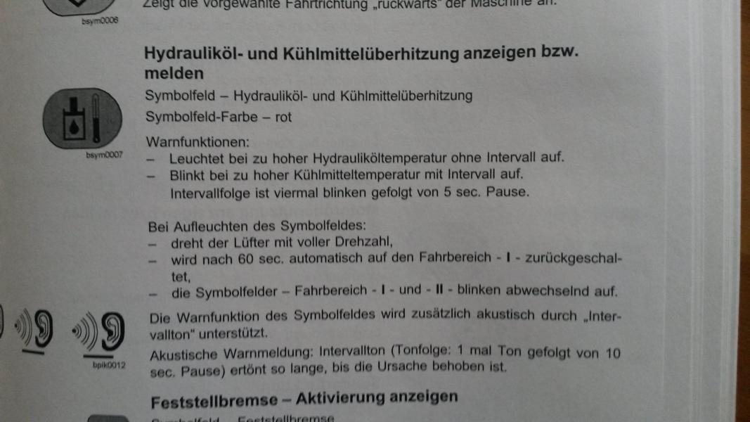

Der Radlader meines Chefs wird bei Fahrten im zweiten/ersten Gang immer warm, wir schieben Silomais Getreide nach kurzer zeit Kühlwasser Temperatur hoch und kurz darauf leuchtet die rote Kontrolle Hydrauliköl-Kühlwasser Überhitzung.
Kühler hab ich mehrfach gereinigt Öle kontrolliert Kühlflüssigkeit Kontrolliert Lüfter funktioniert.
Vielleicht kann mir ja jemand helfen danke schon mal .

Hallo Markus
Da hat der Fühler von der Kühlwassertemperatur anzeige einen schuß haben wir auch schon gehabt am 556 ger lader wenn er gut warm wird dann geht die Temperatur rauf auf über 90 grad und das rote licht Stop leuchtet auf
Ich würde erstmal checken ob er wirklich warm wird... heiß fahen bis zur Warnung und dann mit einem Thermometer (diese berührungslosen gehen da gut) Temp vom Kühler und vor allem am Heißwasserauslass des Motors checken.
Dann wweiß man schon mal ob der TempFühler spinnt.
