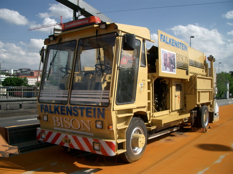

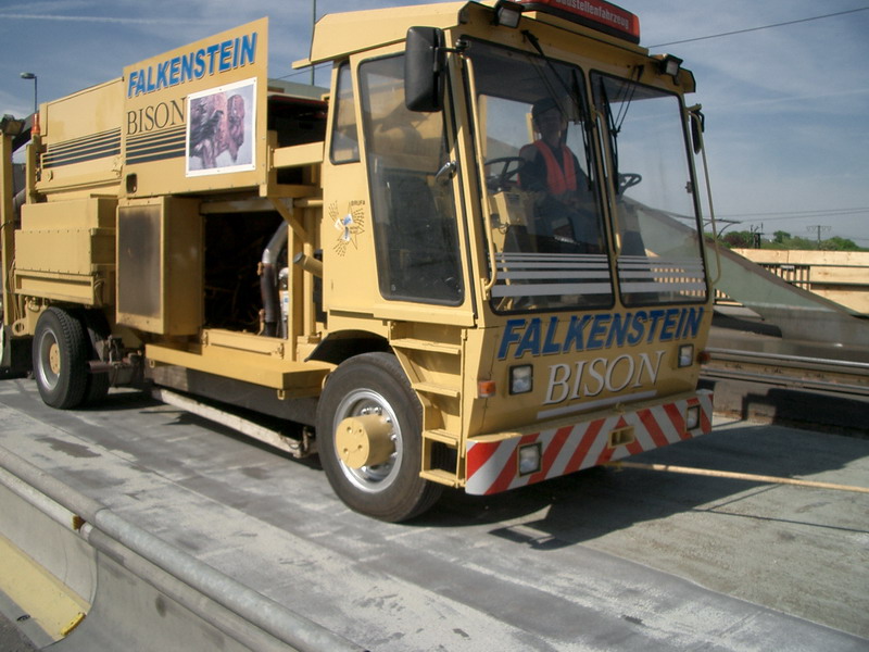

In Würzburg wird die Fahrbahn einer Stahlbrücke erneuert. Dazu wurden die alten Beläge entfernt. Nachdem ein Bagger die Asphaltschicht abgebaut hatte, kam ein umgebauter 4-Achser (leider keine Bilder) der mit Hochdruckwasserstrahlen die Feinheiten beseitigte. Danach kam der Bison: Europas größte selbstfahrende Kugelstrahlmaschine mit mehr als 500 PS. (Quelle: Homepage der Fa. Falkenstein)
Bild 1: Hier kann man gut erkennen wo die Maschine schon den Stahl der Brücke freilegt hat.
PS: Die Maschine macht einen Höllenlärm. wacko.gif

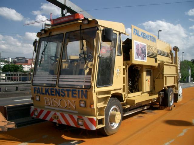

Bild 2: Feierabend. Das Orangefarbene ist die angerostete Stahloberfläche der Brücke

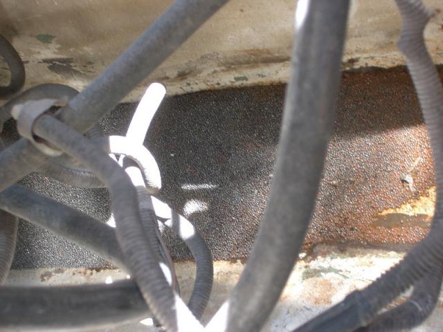

Bild 4: Die Kügelchen, mit denen der Untergrund bearbeitet wird.
