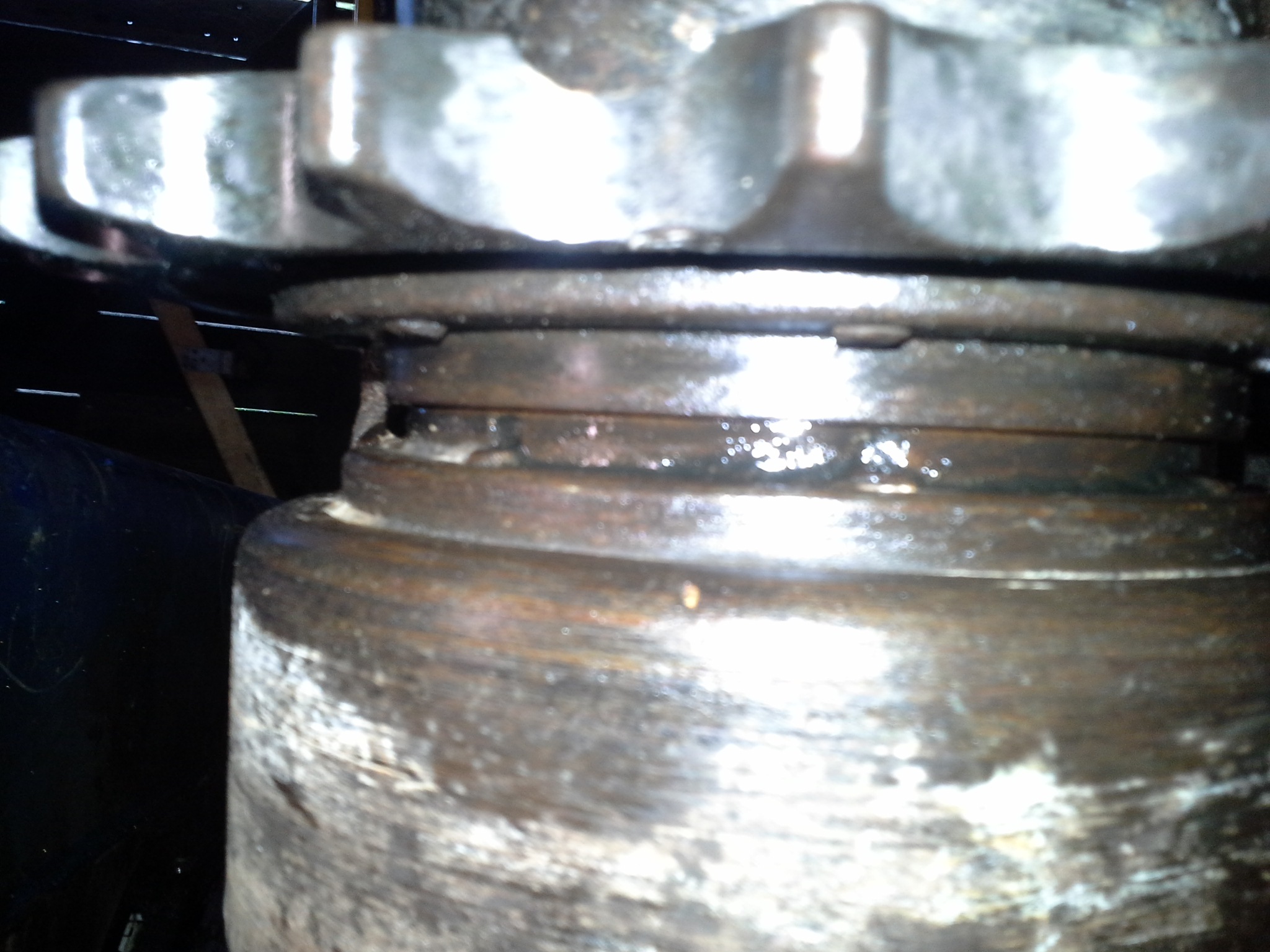

Nachdem ich schon "einen ###### voll" hilfreiche Tipps für meinen neuen alten O&K "RH1.17" hier erhalten konnte - bin ich an einem Punkt leider noch nicht so richtig weitergekommen - trotz Tante Google und der Foren-Suche: Beim Versuch das Getriebeöl am linken Fahrantrieb zu wechseln musste ich feststellen, dass garnix zu wechseln war... Getriebe "furz"trocken sad.gif Nun verliert das Getriebe hier offenbar Öl (siehe Bilder).
Wie kann ich denn das Getriebe vom Motor trennen (ist ein SOM "PGR 132N") um hier nach dem rechten zu sehen? Oder besteht da die Gefahr, dass ich am Ende ein lustiges Potpourri an Planetengetriebe-Einzelheiten auf dem Tisch liegen habe, von denen ich nicht mehr weiß, was wie wohin gehört...???
Wahrscheinlich alles erstmal "am Stück" aus dem Rahmen entnehmen... und dann?
Würde mich über diverse Tips - gerne auch Explosionszeichnungen - sehr freuen.
Was ne Ersatzteilliste angeht, da hab ich bisher nur eine schwer lesbare in italienisch - vom Getriebehersteller Comer - aus der ich nicht wirklich viel herauslesen und -sehen kann unsure.gif
Da hatte hier im Forum mal einer einen tollen Bericht mit Bildern geschrieben. bearbeitet von EX35
