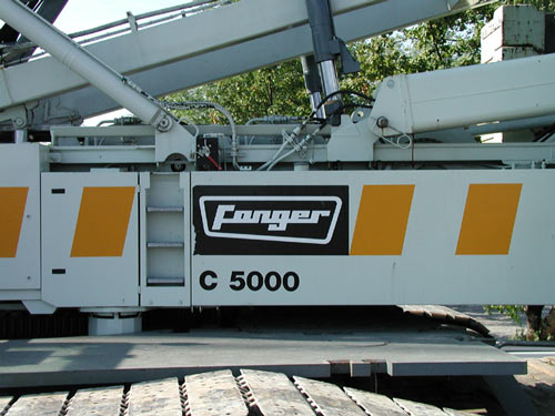

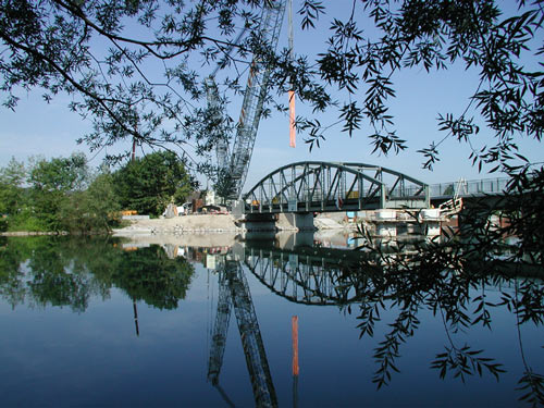

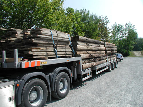

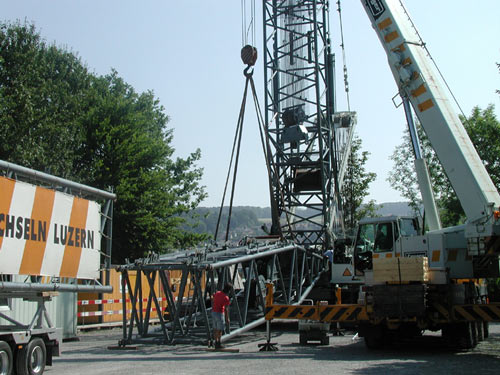

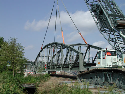

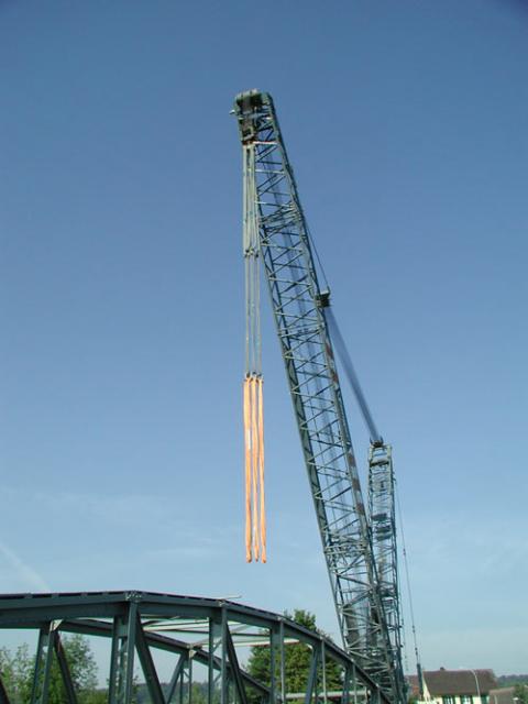

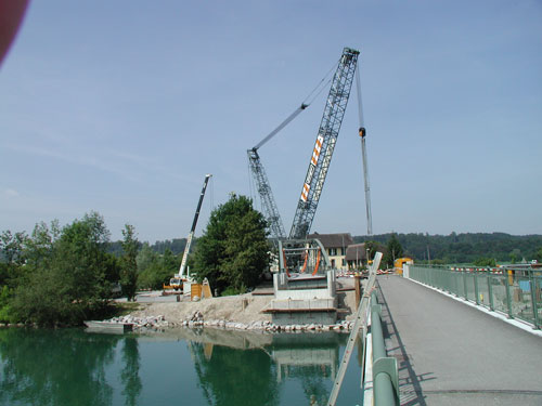

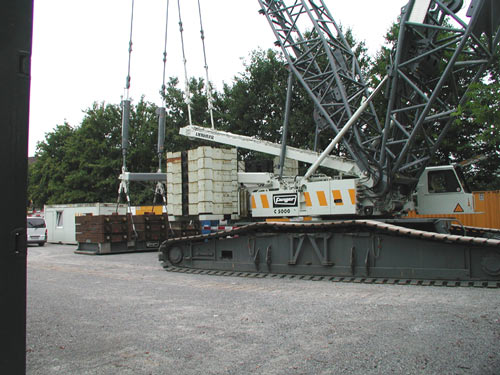

...anbei einige Fotos vom Jahrhundertsommer. Bilder vom Brückeneinbau bei Rottenschwil / Kt. Aargau über die Reuss.

Na ja, neu gebaut ist zuviel gesagt... die Brückenelemente wurden vom jeweiligen Ufer demontiert und 'aufgebockt' und total eingegrüstet, dann einer sehr aufwändigen Oberflächenbehandlung unterzogen und wieder auf die neu erstellten Pfeiler und Wiederlager gesetzt.
Interessant ist dabei die enorm aufwändigen Arbeitsabläufe: Der Grosskran musste an jedem Ufer neu auf- resp. abgebaut werden - die nächste Brücke befindet sich etliche KM weiter Flussaufwärts um den Kran wieder auf die 'richtige' Seite zu bringen, musste dieser natürlich wieder voll demontiert und wiedermontiert werden ! (jeweils ca. 6-8 Tage = x 4) - die Aktion fand nicht überall Freude, ist die Brücke immer noch ein Engpass und nur einspurig befahrbar - und wird es wohl für die nächsten 100 Jahre auch bleiben...
