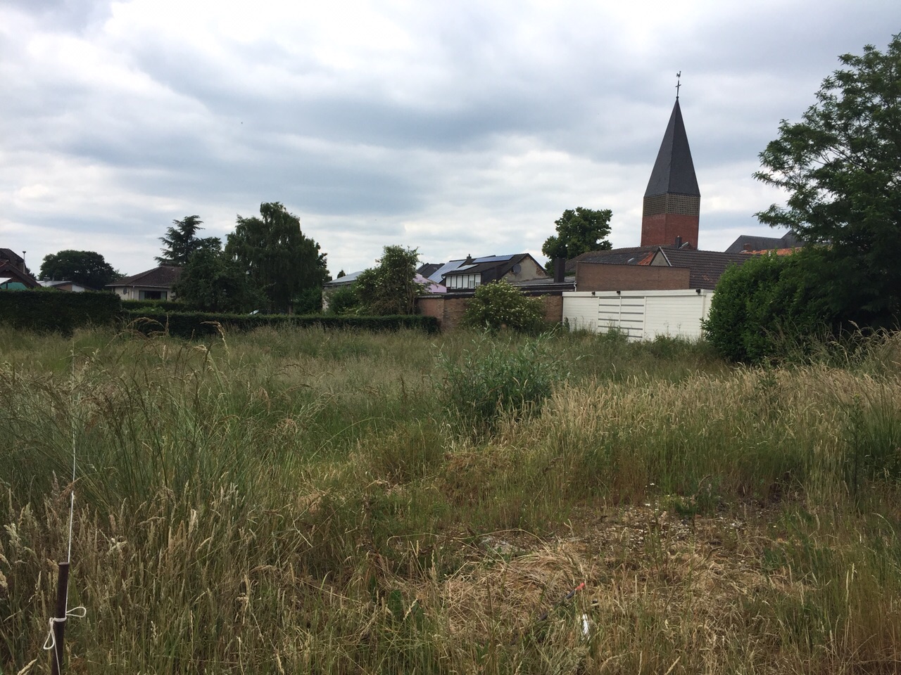

bei diesem Thema will ich mal zeigen, wie ein 4 Familienhaus vom Anfang (Auffüllen des Grundstücks) bis zum Ende (Einrichten der Wohnungen) gebaut wird. Demnächst werden Bilder und Videos von der Baustelle folgen. Ich hoffe das euch die Bilder/Videos gefallen werden, und bei Fragen könnt ihr euch gerne an mir wenden smile.gif
Unkraut bitte nicht beachten whistling.gif bearbeitet von Jo3lm4us3

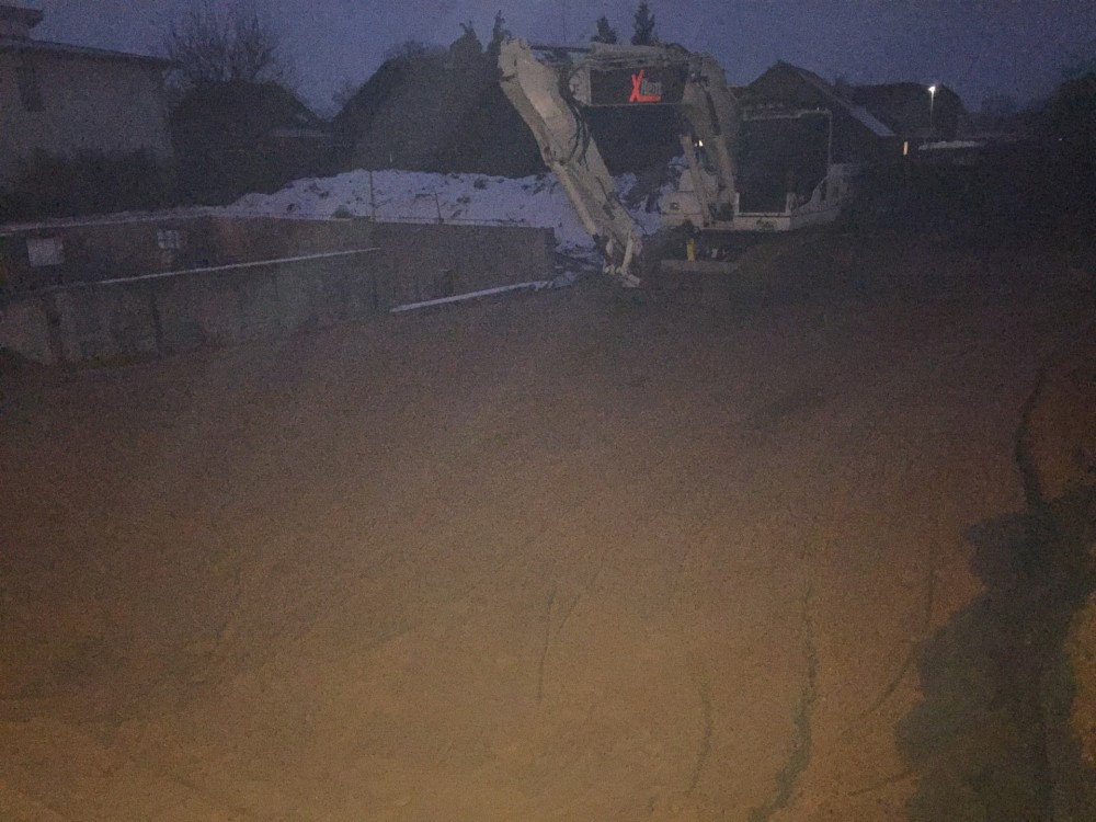

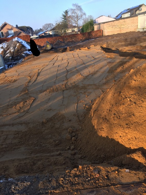

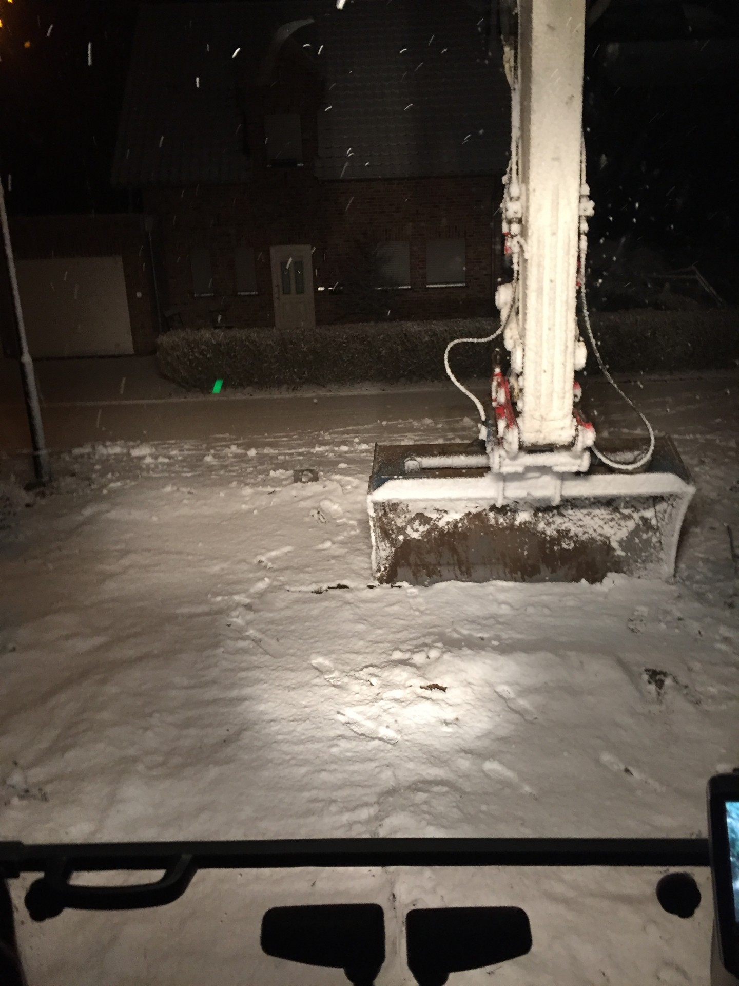

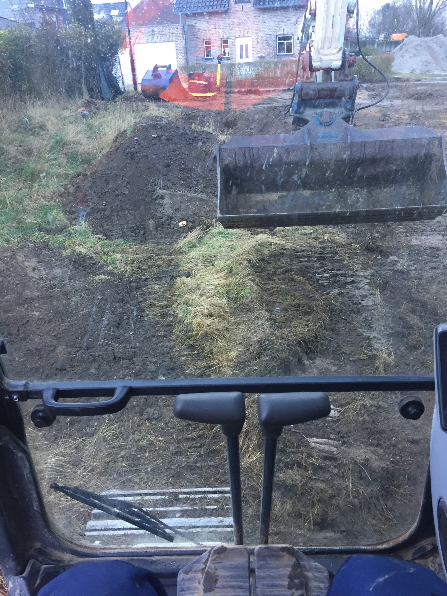

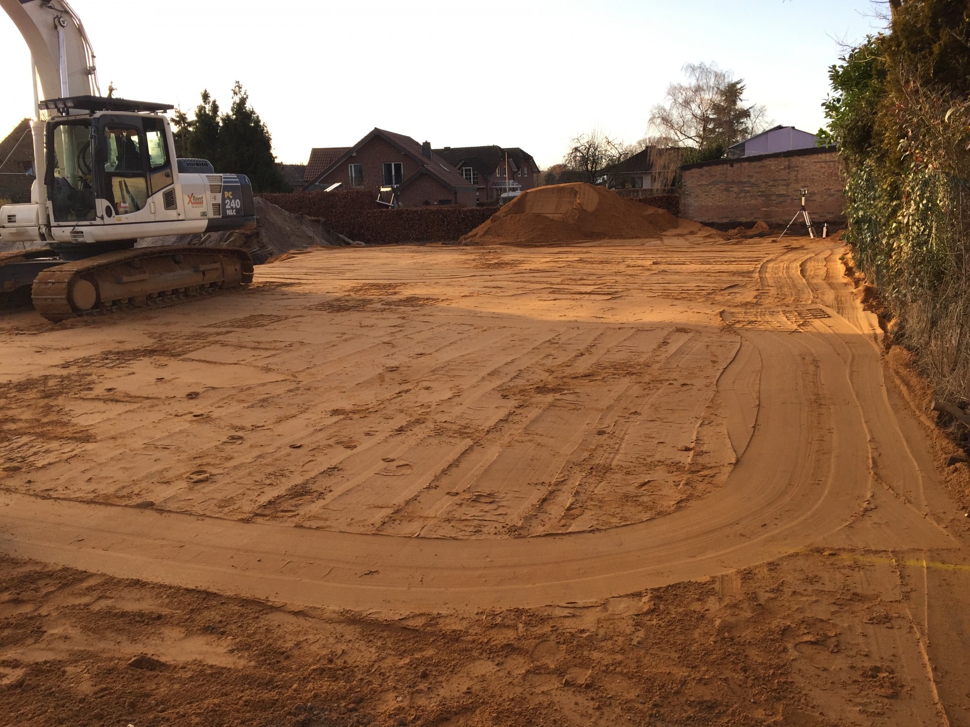

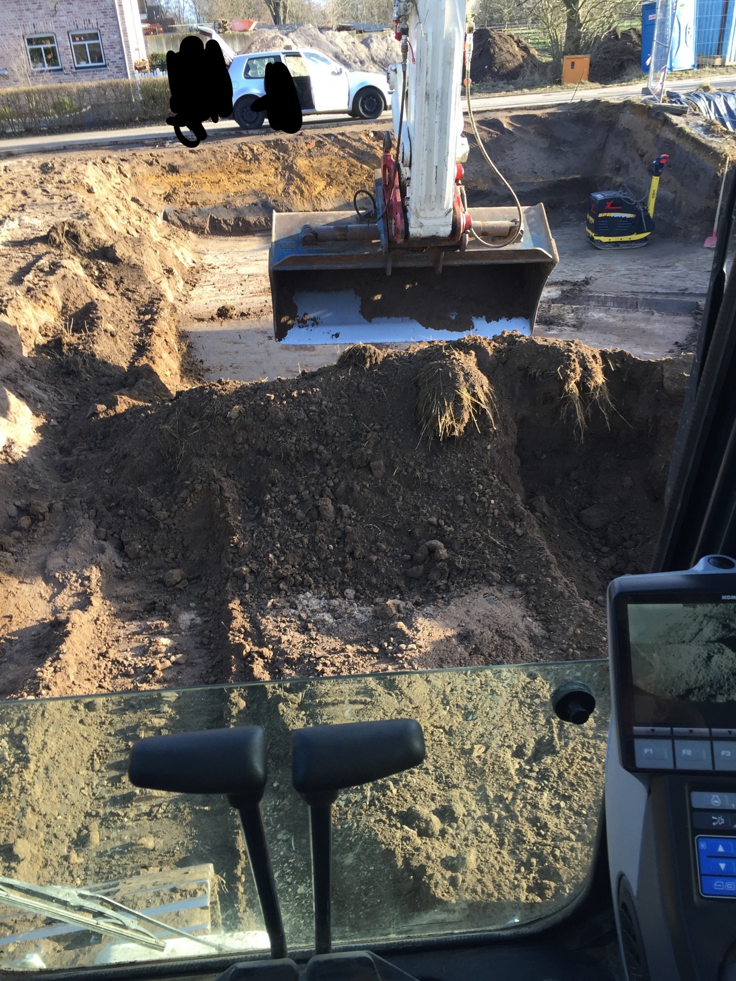

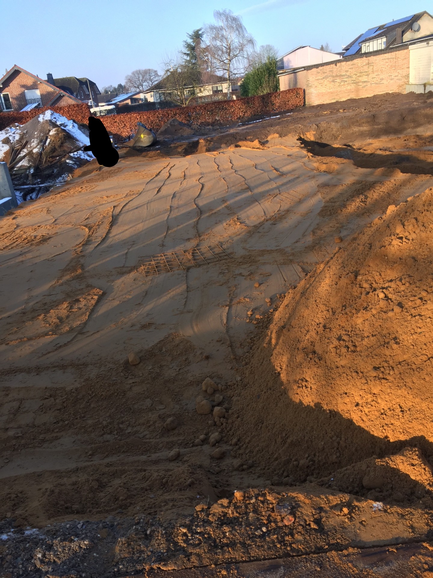

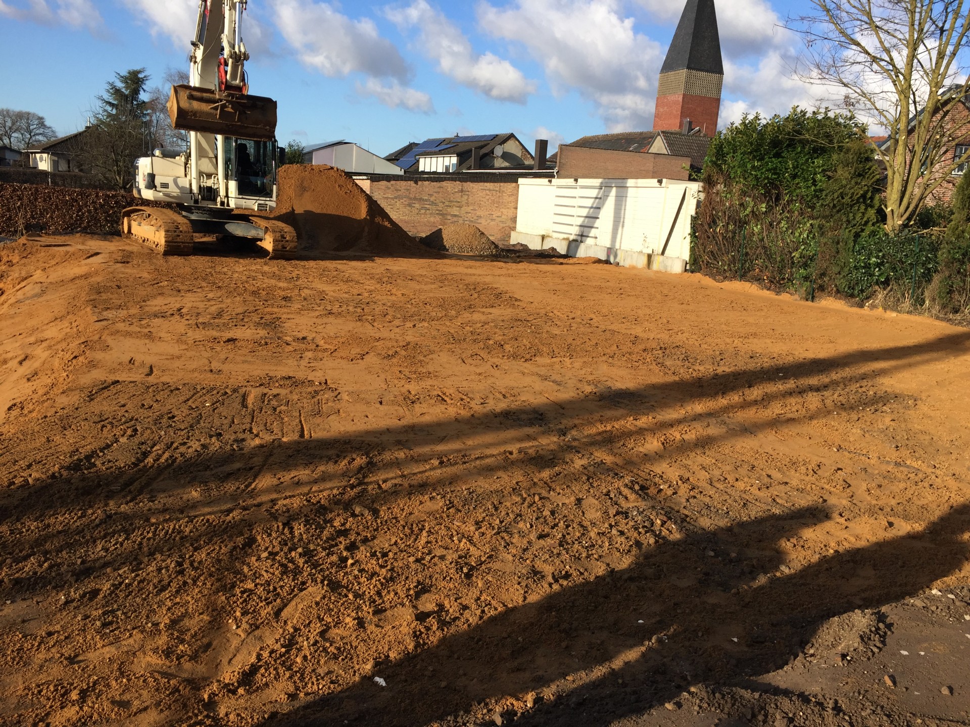

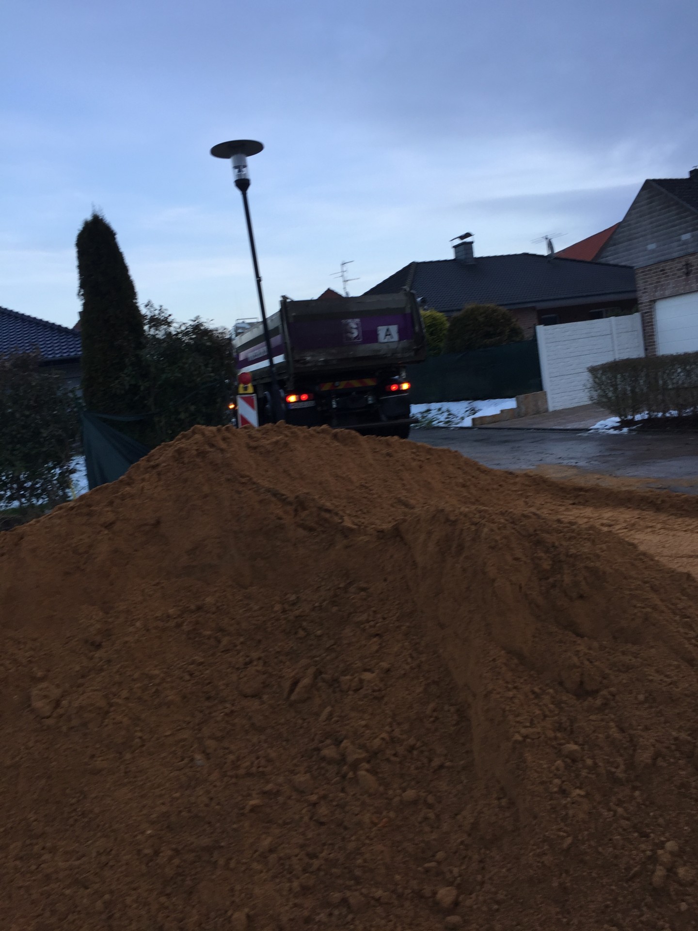

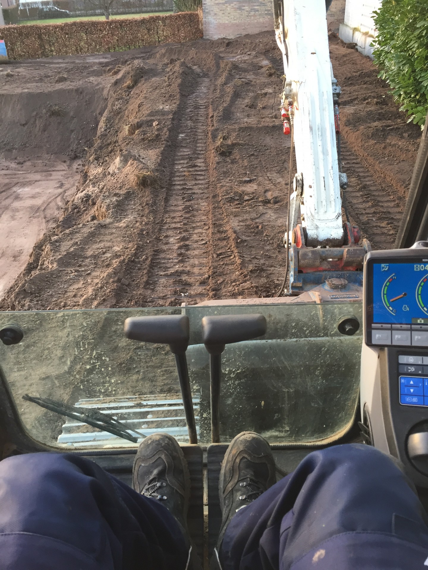

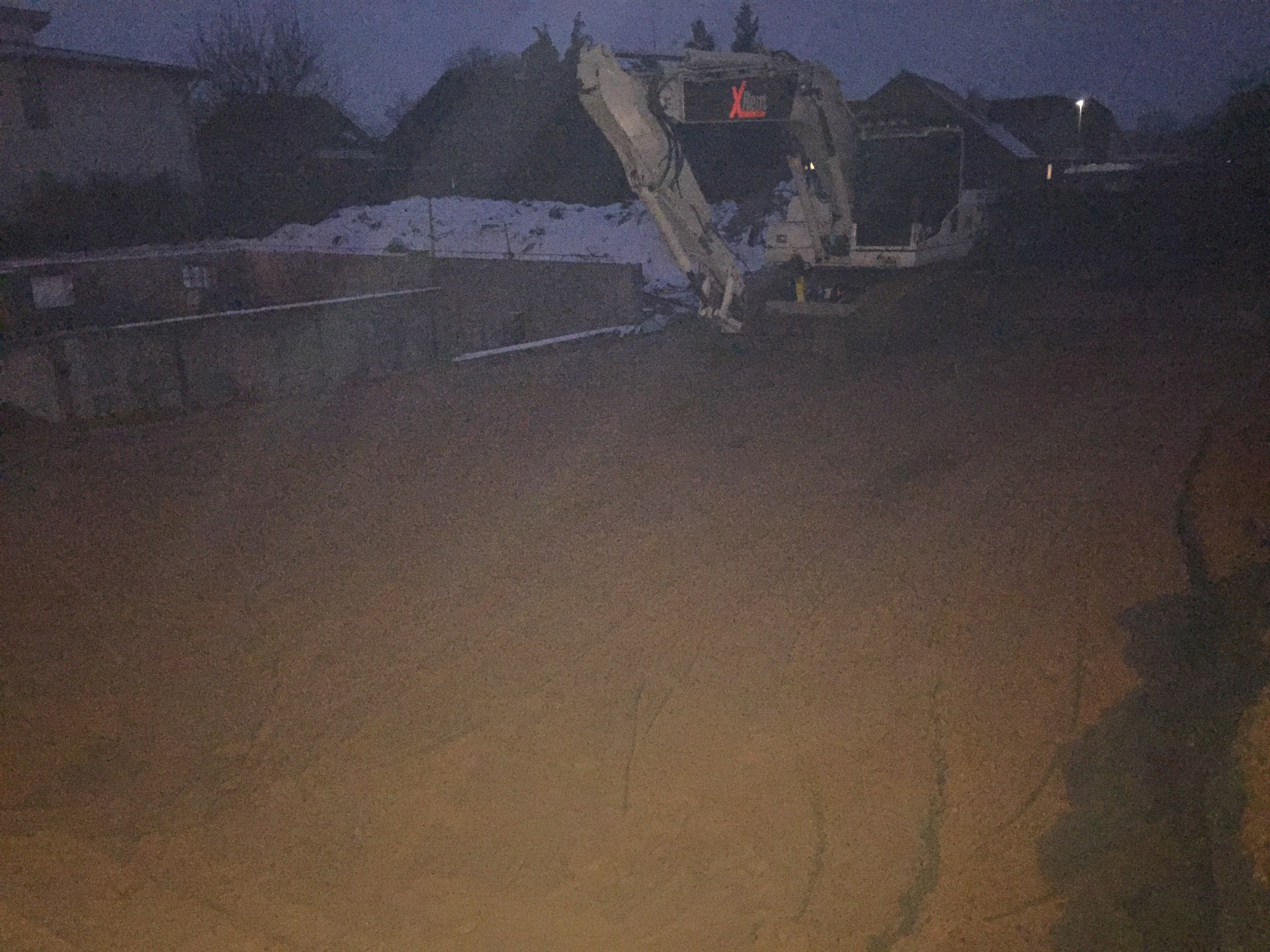

Das warten hat ein Ende:bauforum4:Neujahr 2017 haben wir die Erdarbeiten gemacht.

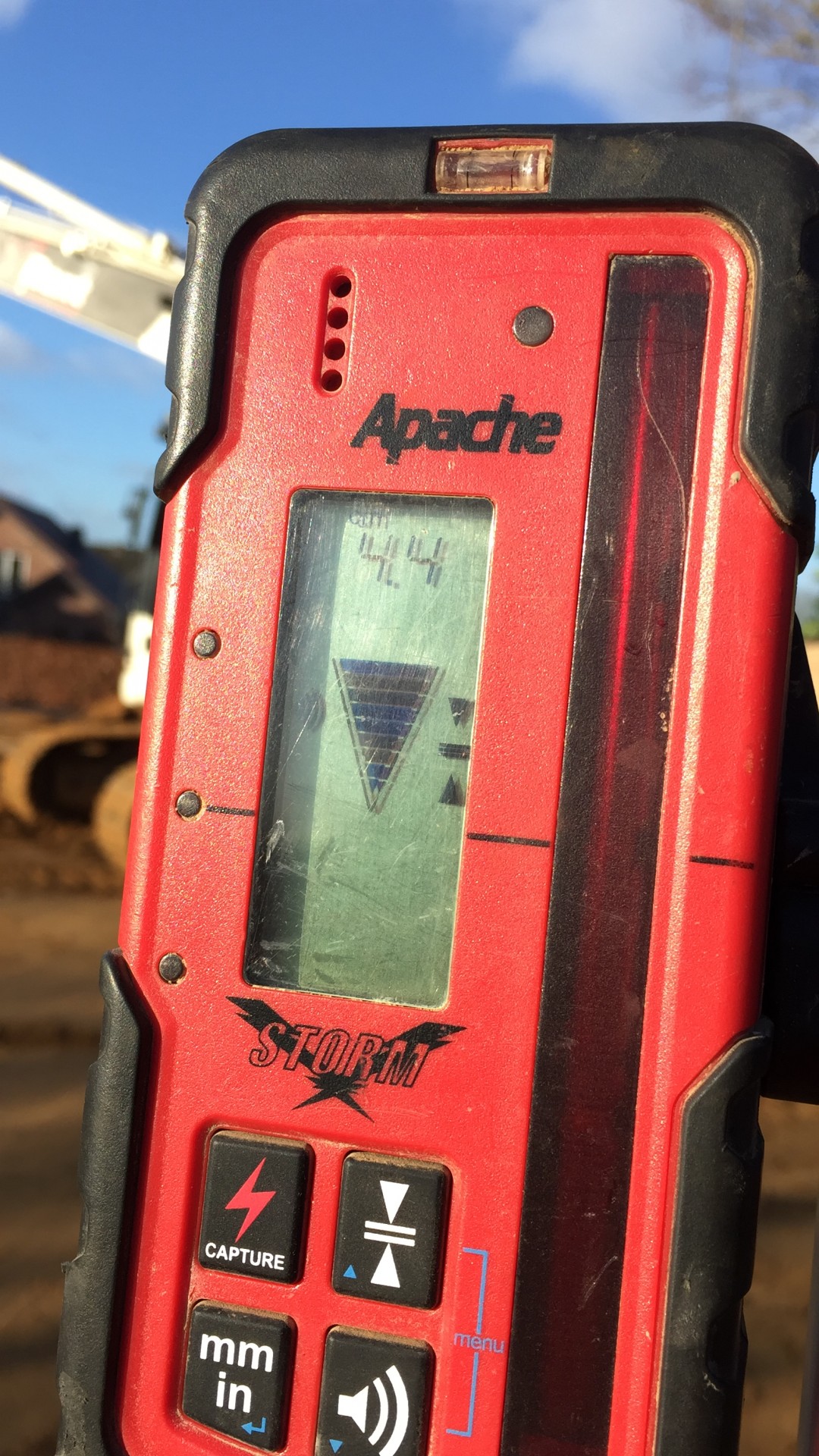

Da bei uns sehr schlechter Torf Boden ist musste der natürlich als erstes raus:rolleyes: Dabei haben wir auf einer Seite angefangen mit ausschachten und dem Auffüllen des Füllsands, auf der anderen Seite musste der Aushub auf Sattel und 4 Achser verladen werden. In der Zwischenzeit wo die LKWs kippen und das Füllmaterial holen waren, haben wir Füllensand verteilt und alle 20-30cm mit einer 700kg Rüttelplatte gut verdichtet. Als wir die gesamte Fläche mit ca. 750m3  Füllmaterial verfüllt hatten, haben wir mit einem Laser Feinplanum gemacht. Rechts die Bäume sind mittlerweile weg, da die auf unserem Grundstück standen.
Weitere Bilder des Baus folgen:komatsu:
