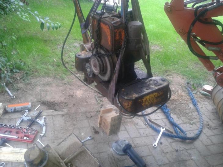

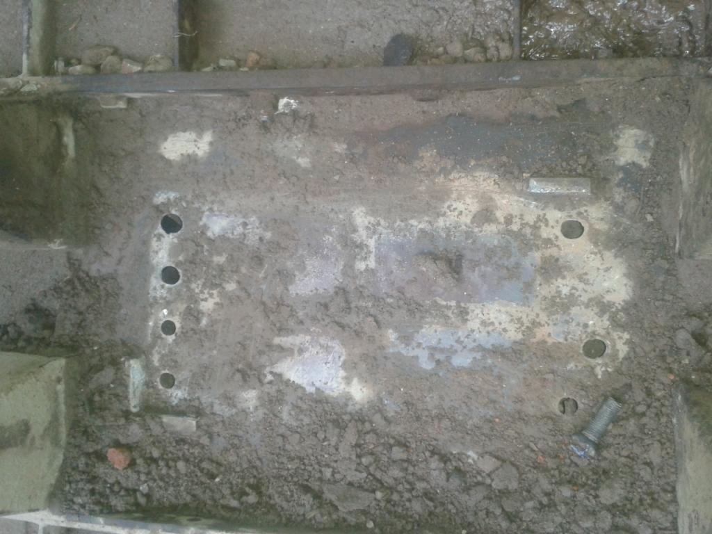

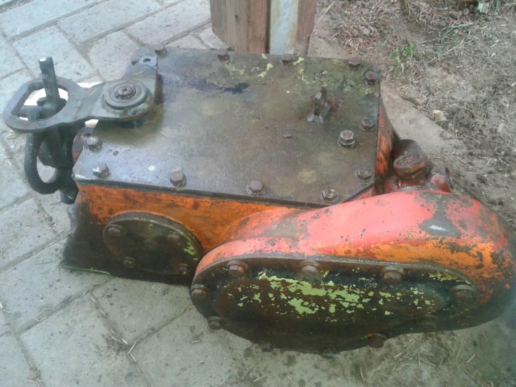

Habe eine schöne alte sehr schwere Rüttelplatte, heute habe ich gesehen das alle sieben Schrauben vom Erreger abgerissen sind, da ich nun alles auseinander habe, wollte ich gern gleich mal das Öl wechseln.
Aber ich weiß nicht wie das Gute Stück heißt, es ist ein Hatz E79 verbaut und sie wiegt gut 500Kg.

Hallo,
das ist eine Vibromax-Rüttelplatte.
Vom Typ her würde ich sagen ATN 1000 oder ATN 2000.
Motoröl für den Erreger ist wohl richtig.
Das wird im Prospekt für den "großen Bruder" (ATS 6002) auch angegeben

Vielen Dank für die Info!!!
Ich habe heute mal nachgeschaut was drin war/ist.
Es war nur noch ca 10ml sad.gif drin!!Hat nat Getriebeöl gerochen, und genau davon habe ich ca 300ml reingetan.
Nach dem ersten Proberütteln war alles gut.Es waren übrigens alle sieben Schrauben vom Erreger zur Bodenplatte abgerissen!!!
Habe jetzt fünf neue (mehr habe ich auf die schnelle nicht bekommen) M16x80 Senkkopf mit Stopmuttern erneuert. Jetzt rennt sie wieder wie neu. klatsch.gif
Jürgen

habe die ats 6002 und wollte mal fragen wo man dass öl in den erreger reinschütt
kann mir jemand auf dem bild das zeigen
