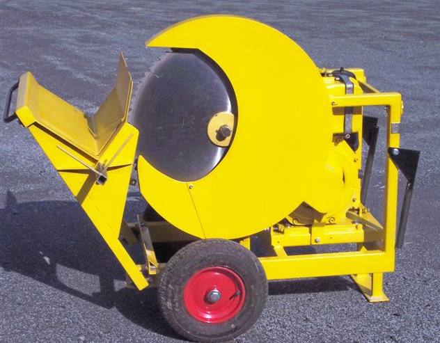

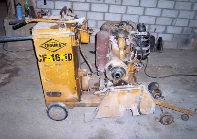

hier mal ein Bild von meinem alten Cedima Fugenschneider mit 11Ps Hatz Motor.
Tja, irgentwann waren halt alle Fugen geschnitten und es hieß verkaufen oder umbauen... biggrin.gif
Matty

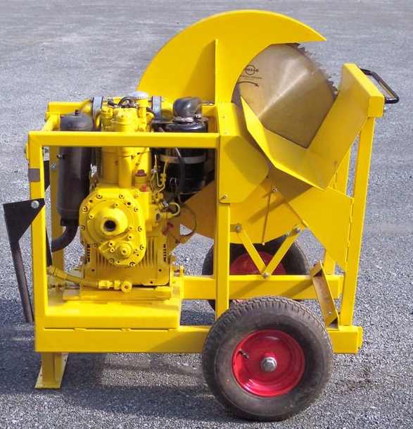

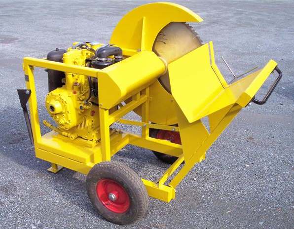

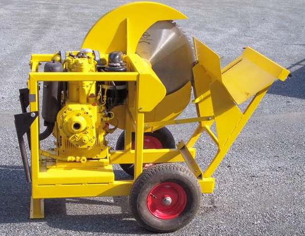

Ich habe (natürlich) den Motor, Teile vom Chassis und die original Schneidwelle für den Umbau verwendet.
Matty
Das Sägeblatt hat 700mm Durchmesser. Ich habe die Schneidwippe so geformt das die maximale Schnittstärke ausgenutzt werden kann.
