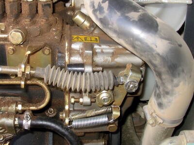

moin moin, ich weiß nicht mehr weiter. An meinem Kramer Radlader 318 klemmt die Gas Betätigung
Der Zug ist neu und frei gängig. Der Hebel selbst lässt sich schwer bewegen und zwar in beide Richtungen. Die Rückholfeder hat genug Spannung, aber der Hebel hakt sehr stark. Ich bin mir nicht sicher wie diese Mechanik innen drin geölt wird. Unten an dem Gehäuse sitzt eine kleine Schraube wenn ich diese heraus drehen läuft kein Öl heraus es ist aber ölfeucht dunkles Öl also Motor Öl.
Leider ist das ganze an einem großen Gehäuse verbaut wenn ich richtig gegoogelt habe nennt sich das Steuergetriebe. Der Motor ist ein Perkins 704 - 30
meine Vermutung ist, das die ölung innen nicht vernünftig funktioniert.
Das Foto habe ich aus einem Anderen Forum geliehen, dort war das Problem aber der Gaszug.
Hat jemand eine Idee? Freue mich über Anregungen.
Von außen mal mit WD40 /Rostlösen sprühen.
Falls es nicht hilft ist ein Fall für einen Fachmann.
"Fummeln" kann hier schnell zum Motorschaden führen.
Ist ein bekanntes Problem, da ist die Welle im Gehäuse fest. Ich würde aber nix zerlegen,sondern regelmäßig was ransprühen.
