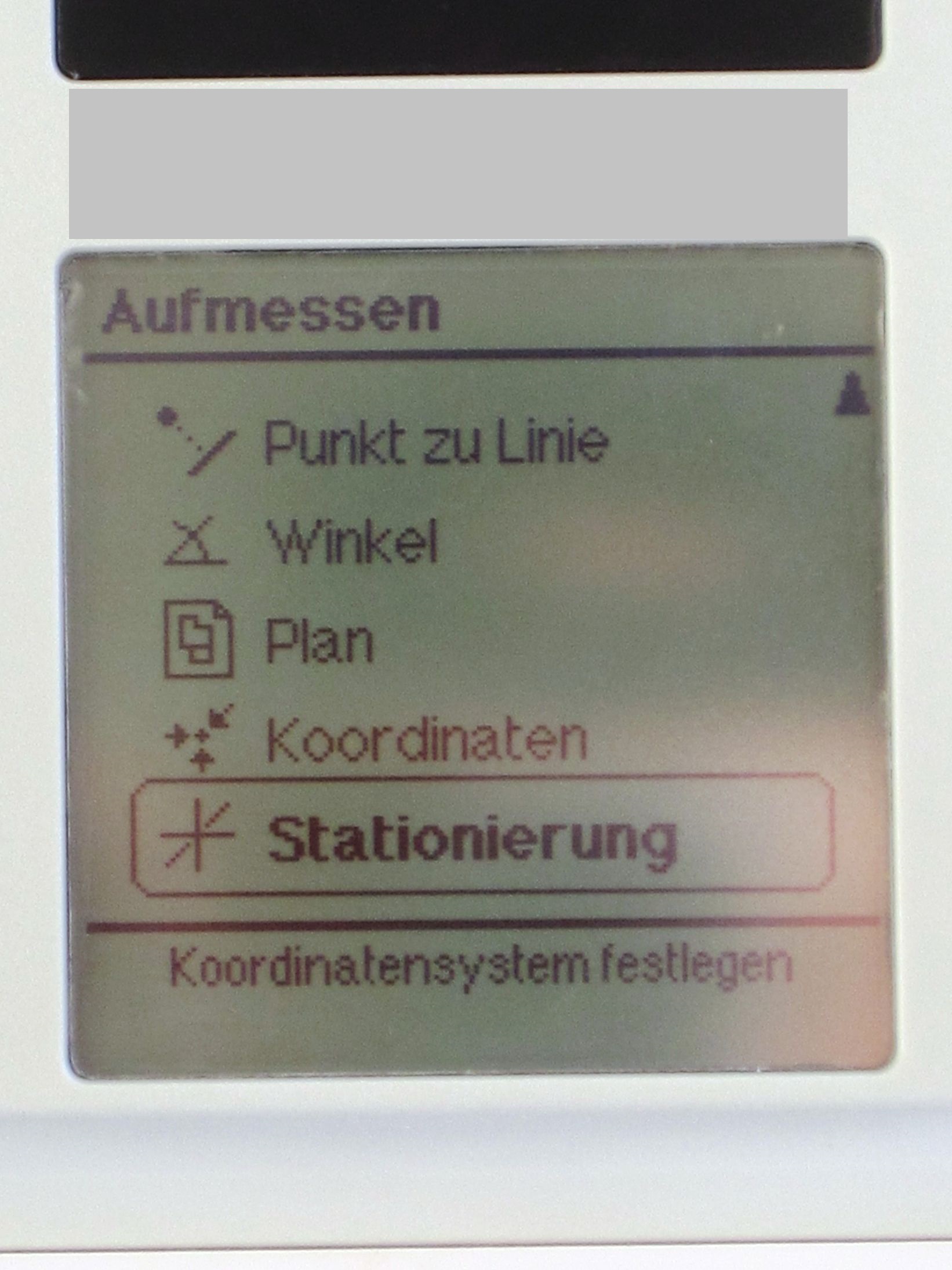

Seit gut zwei Jahren arbeiten wir mit dem Planassistent von Androtec.
Bei dem Gerät wird vorher ein Plan vom PC im DXF Format geladen, der alle gewünschten Punke (Grenzen, Hauskanten, Fundamente, Kanäle...) enthält geladen.

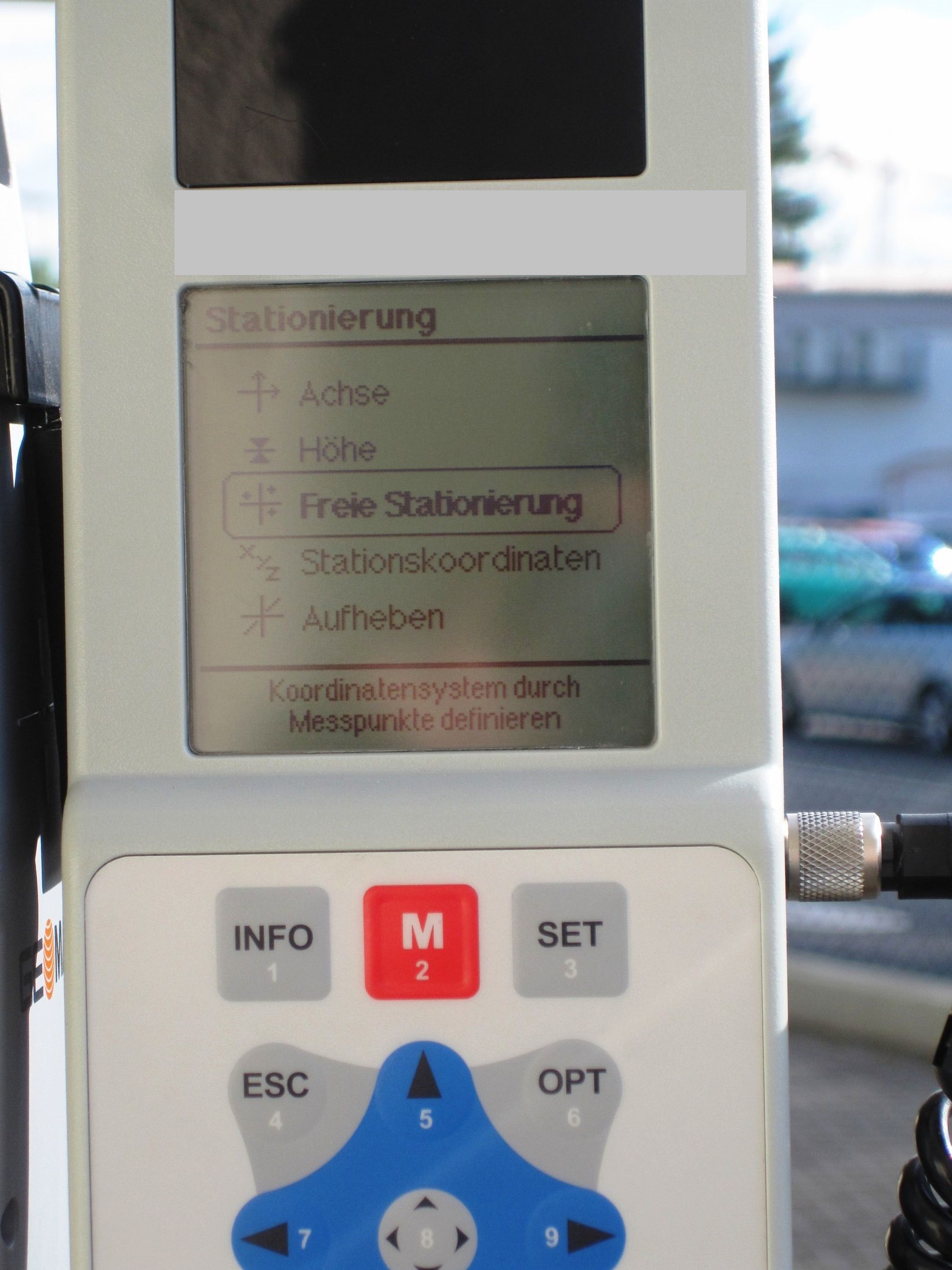

Die Stationierung erfolgt über selbstklebende Reflexzielmarken.
Wir verwenden das System in Verbindung mit der Totalstation Spectra Focus 6, wie es die Firma Attenberger anbietet. Link
Anfangs wurden damit nur Schnurgerüste erstellt und Schnurgerüstnägel eingemessen.
Mittlerweile sind wir soweit, dass wir gerade bei komplizierten Grundrissen ganz auf ein Schnurgerüst verzichten. Alle Einmessungen finden mit dem Planassistent statt.

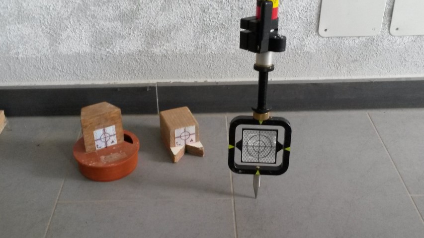

Hier ein paar Hilfsmittel, die man sich über die Zeit so gebastelt/angeschaftt hat.
- 100er KG Deckel zur Kontrolle der Grundleitungen beim verfüllen.
- Holzklotz zum genauen Abstecken von Punkten z.B. auf Fundamenten, Bodenplatten oder Nägel beim Schnurgerüst

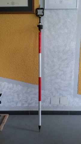

- Reflexzielmarke auf dem Teleskopstab
Der Teleskopstab kann so und so rum verwendet werden, je nach erforderlicher Genauigkeit.

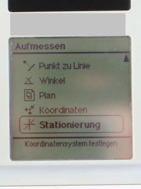

Außerdem ist es manchmal schweirig den richtigen Punkt auf dem Display auszuwählen, wenn viel auf dem Plan ist.
