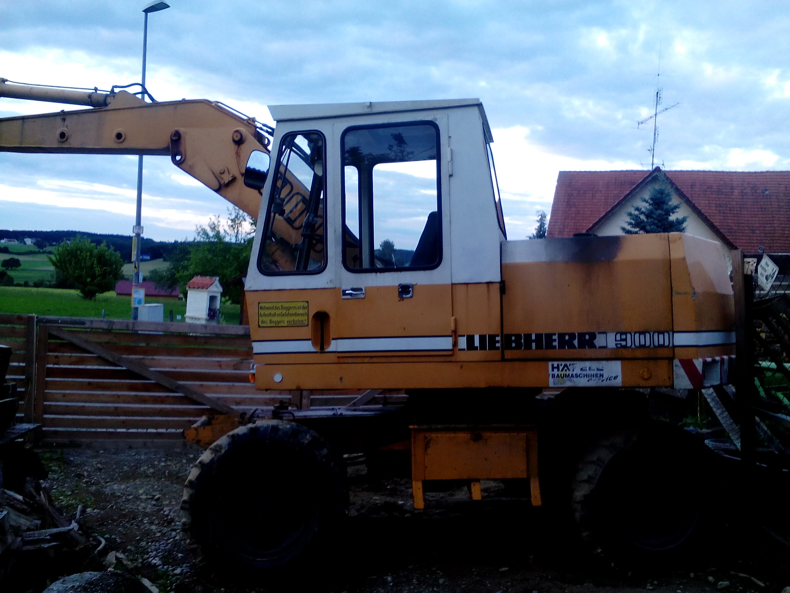

Haben einen alten 900 c (Bauj. geschätzt: 1980- 85) gekauft.
Ohne Litonic.
Bei der Probefahrt funktionierte alles Problemlos.
Gestern wurde er durch ne Spedition angeliefert.
Der Bagger konnte weder vor noch zurück gefahren werden.
Durchgeführte Prüfungen:
ALLE "Coladosen" hinter dem Führerhaus entlüftet.
Vier Wege Steuerventli - Luftdruck liegt an, Ventil schaltet.
Beim Bewegen des Fahrthebels (Stufe 1, 2 - Vor und Zurück) Hydraulik arbeitet hörbar in allen 4 Stellungen.
Luftdruck über 6 bar.
Feststellbremse arbeitet ( Räder frei ).
Alle sonstigen Funktionen arbeiten OHNE Problem
Schwenken in beide Richtungen, Ausleger funktioniert.
Das einzige was mir (als NICHT Fachmann) aufgefallen ist:
Bei der Prüfung des Vierwege- Schaltventiles, es kommt zwar Luft an und wird auch durchgeschalten,
aber der Luftdruck ist so gering, das man mit leichten Druck mit dem Fingen das Ventil zuhalten kann.
Ich hoffe jemand von Euch hat eine Idee.... yes.gif bearbeitet von sam123
