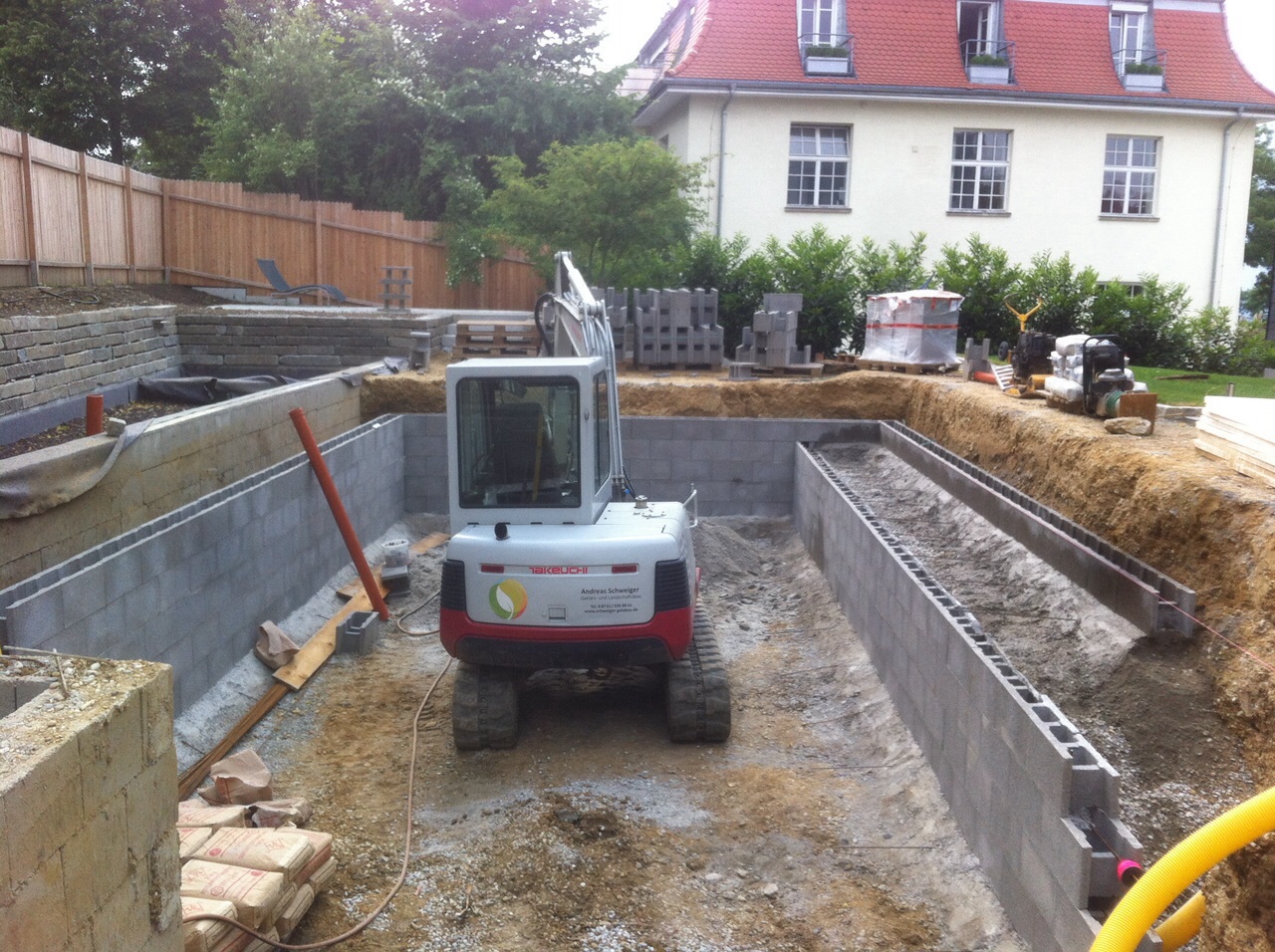

Ich hab grad ein nerviges Problem mit meinem tb 145.
Es ist jeden Morgen die Batterie Leer.
Folgendes habe ich schon gemacht.
Spannung bei laufender Maschiene 13,8 Volt
Batterie getauscht.
Warscheinlich zieht irgendein Verbraucher Strom über Nacht.
Wie finde ich den Fehler am besten ?
Oder hat jemand einen Verdacht ?
Würde mich über jede Hilfe Freuen.
